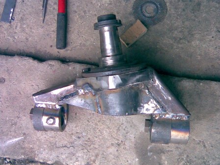

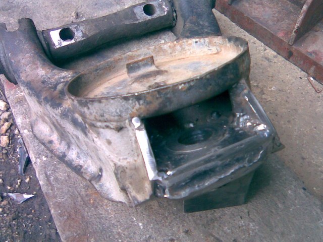

Iata ce am facut cu suspensia "clasica" de ARO :mrgreen:

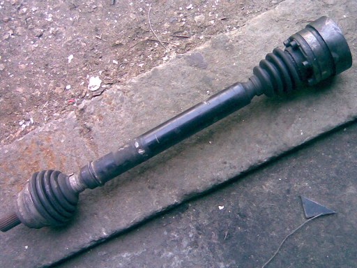

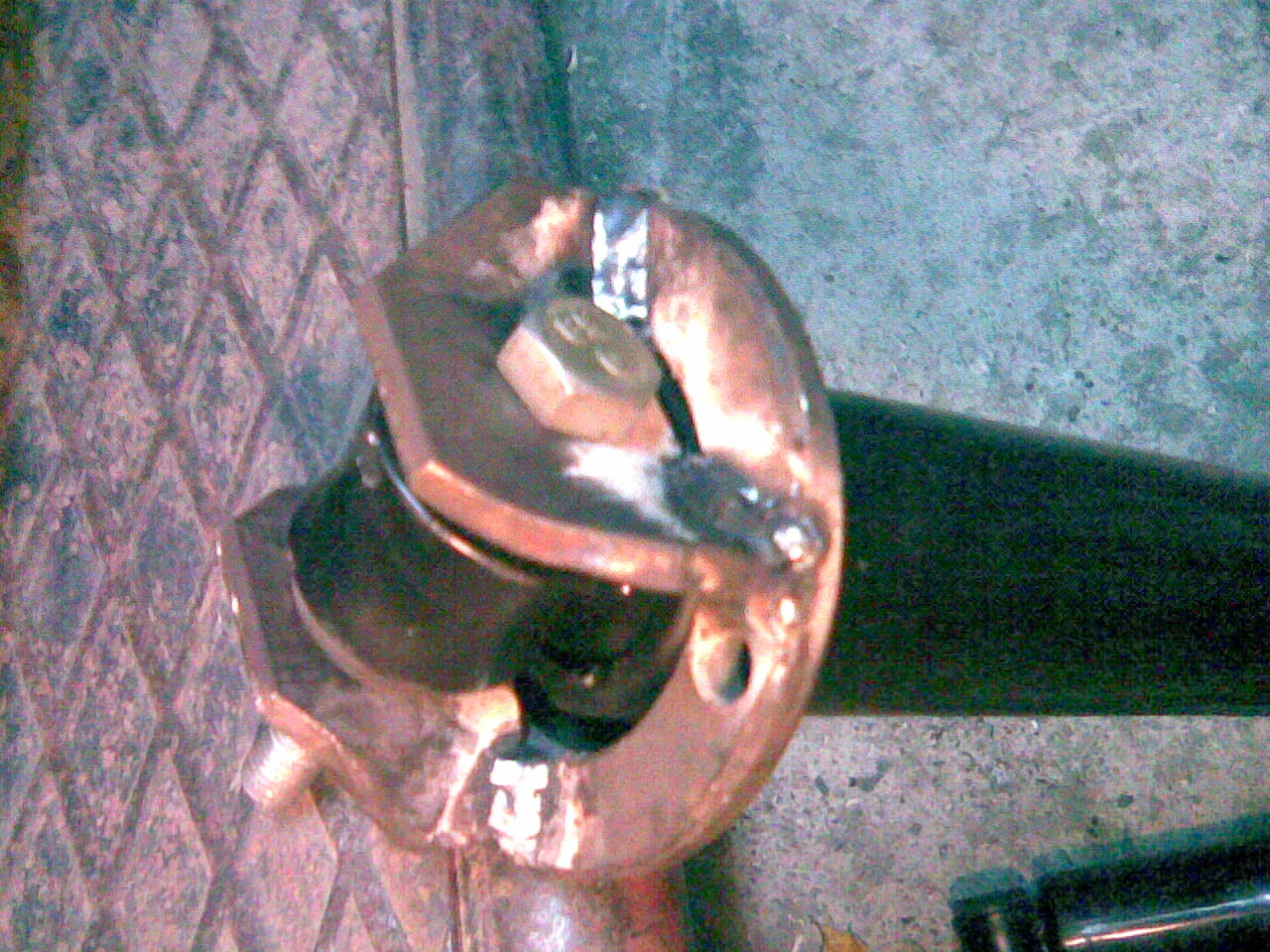

4x4 este complet functional :P .Imaginele sint din perioada de adaptare a planetarilor de la VW Passat.

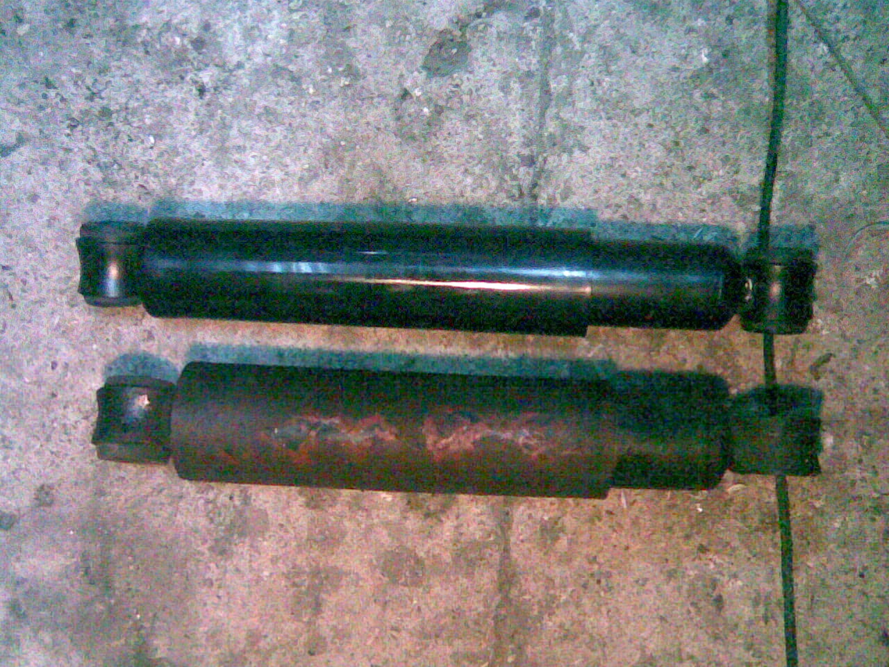

A ajuns timpul si amortizatoarelor fata :x cele originale romanesti au murit.Miam procurat amort. spate de GAZ si leam adaptat pentru ARO.Sint putin mai lungi decit amort. spate de ARO si cususpensia fata fiind modificata se potrivesc de ''minune'' :D .Citeva poze in lucru:
File comment: in partea de sus saiba originala curatata+urechi de prindere home made
File comment: extinse la maxim
File comment: in stare comprimata
