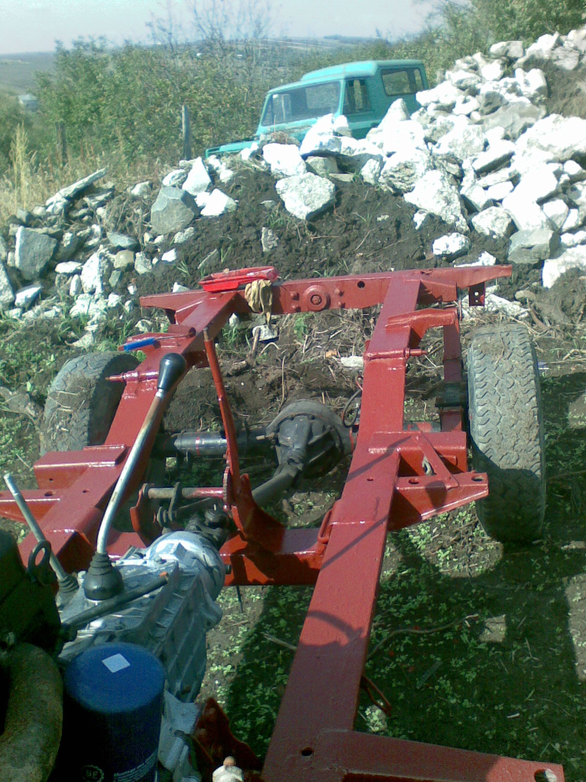

File comment: Sasiu + motor + cutie + punti. Primul pas - curatat si dat cu grund.
File comment: Sasiu + grund
File comment: Sasiu + grund + antifon

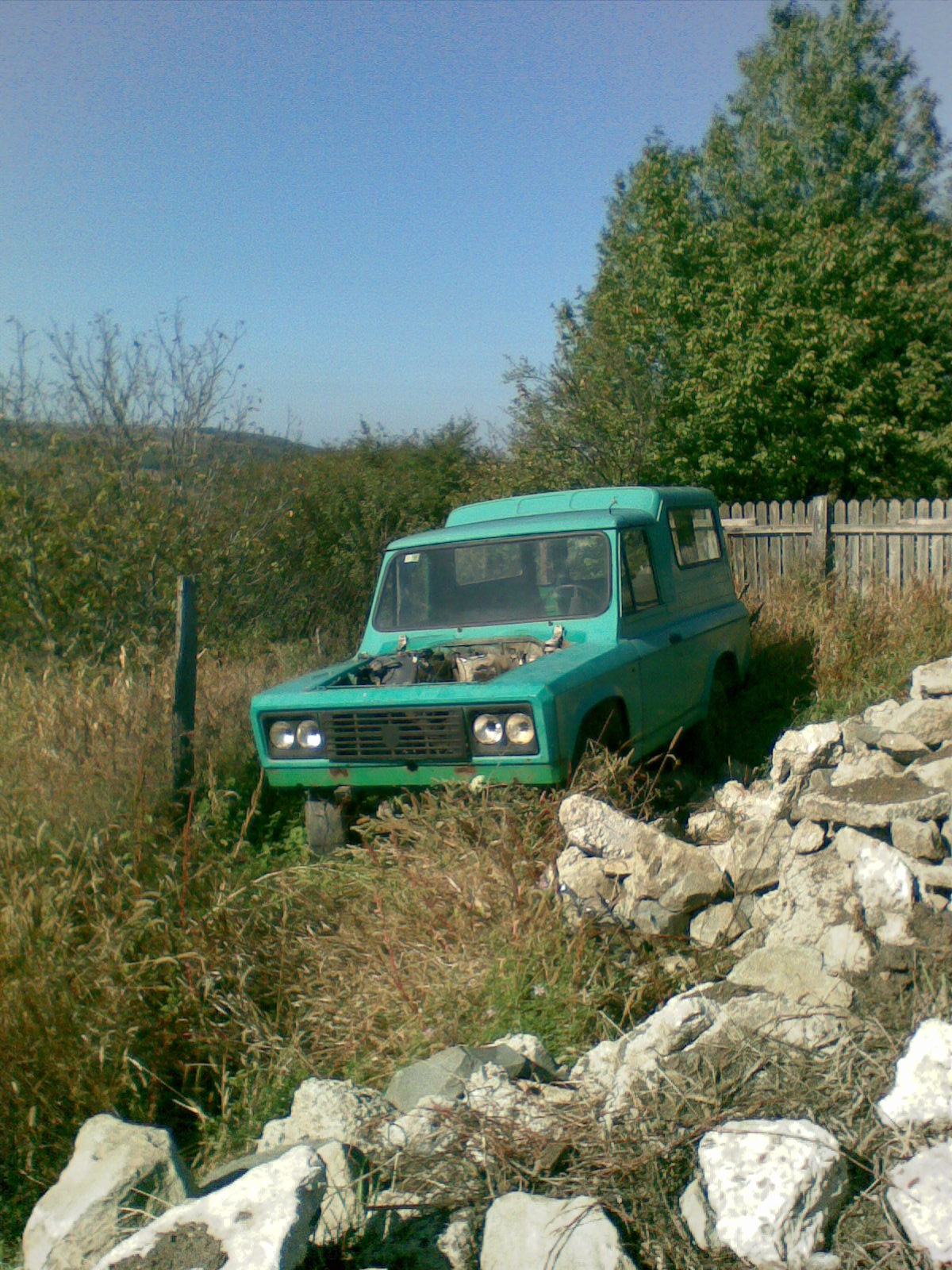

Urmeaza pregatirea caroseriei
File comment: Masina donatoare de caroserie - in locul unei tinichigerii prea complicate la caroseria veche...
File comment: Masina donatoare, poza de grup

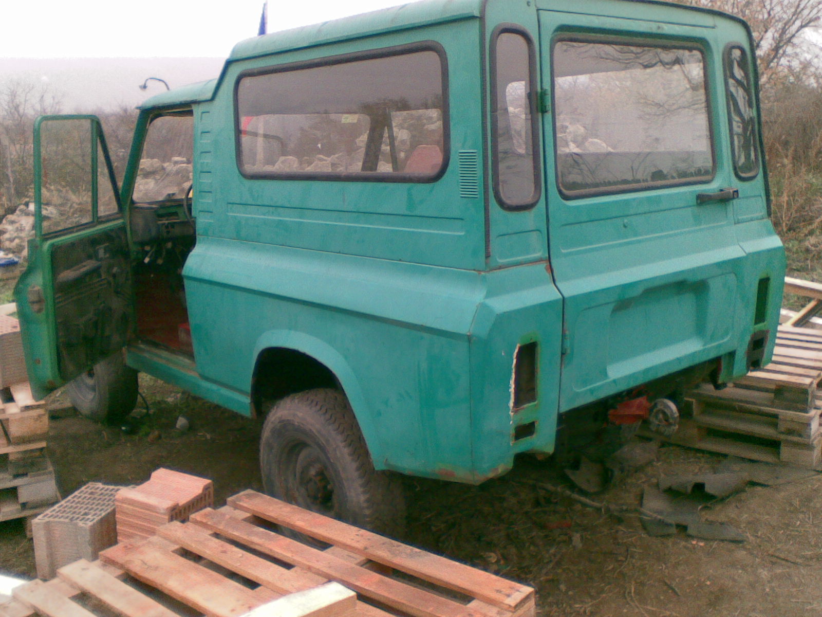

File comment: Caroseria in cauza data jos de pe sasiu
File comment: Pe-o dunga, fara fata

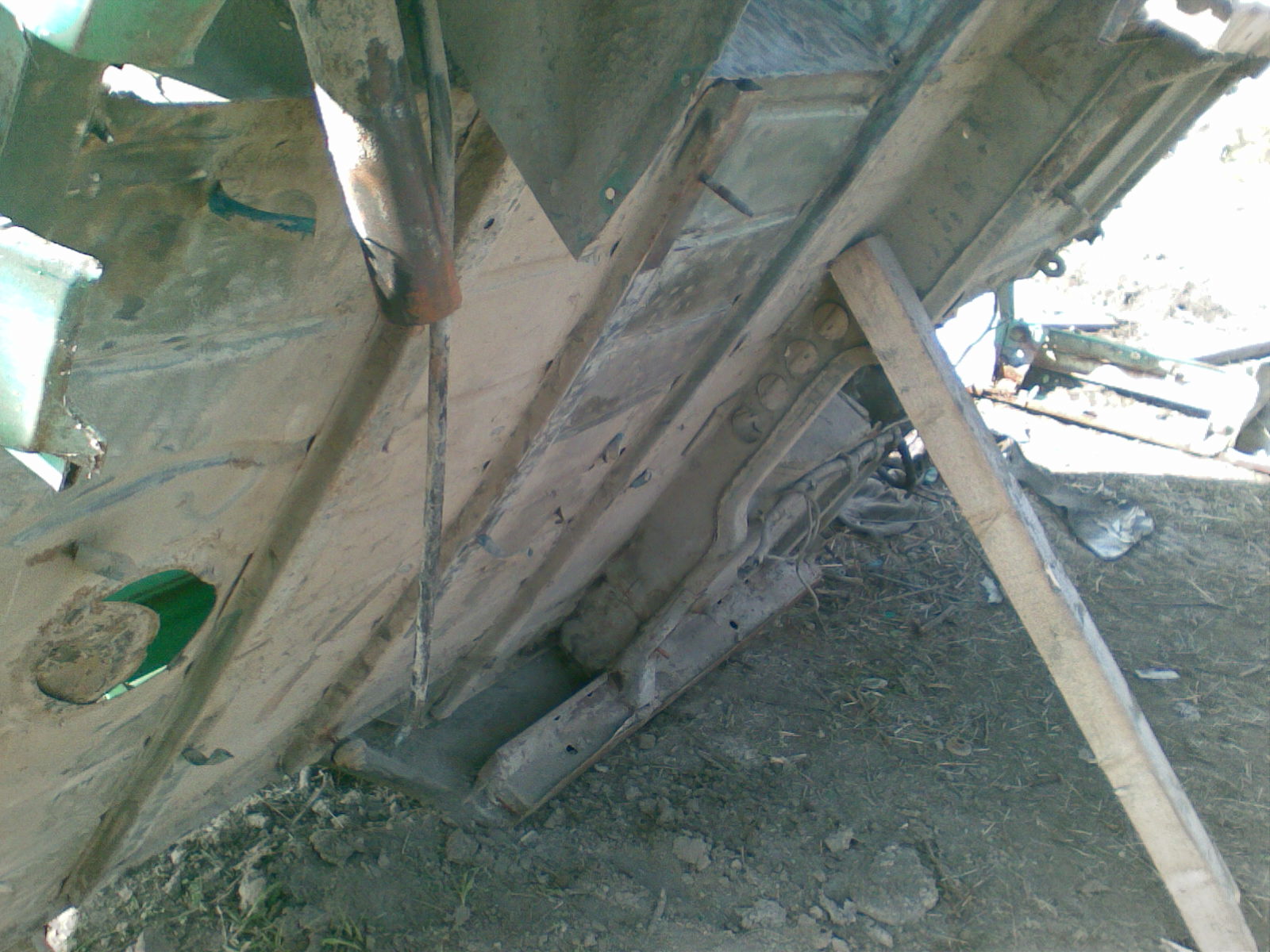

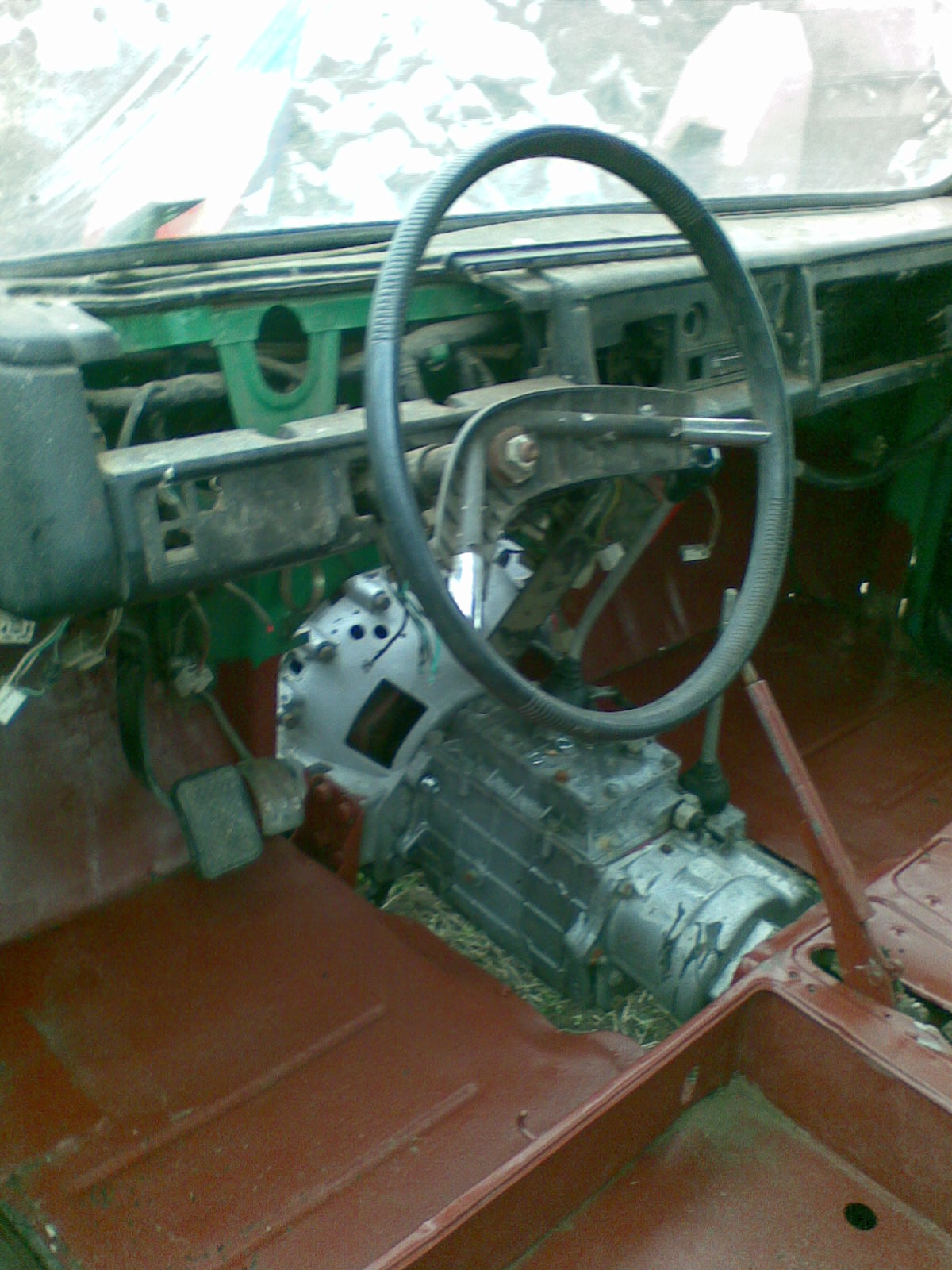

File comment: Interior

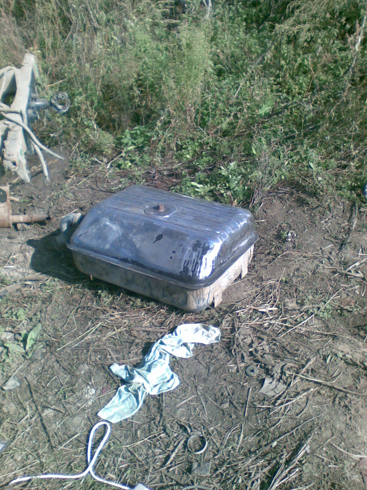

Rezervor
File comment: curatare (inclusiv interior)
File comment: Vopsire
File comment: Grund pe toate partile
File comment: Antifon

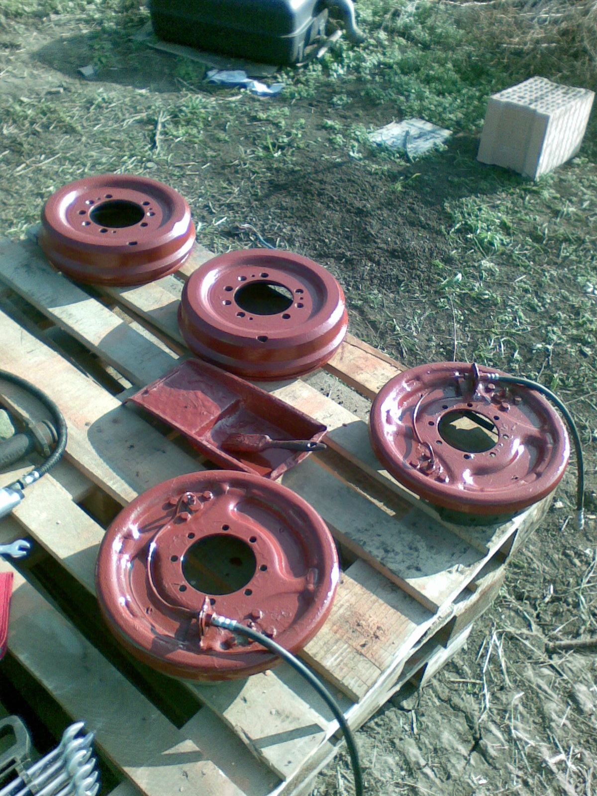

Mecanica puntea fata....
File comment: Pompa de frana noua, plus conducte trase pt dublu-circuit.
File comment: Porftuzete, taleri si tamburi noi (desi probabil va primi discuri...)
File comment: Curatat brate, si pivoti noi.
