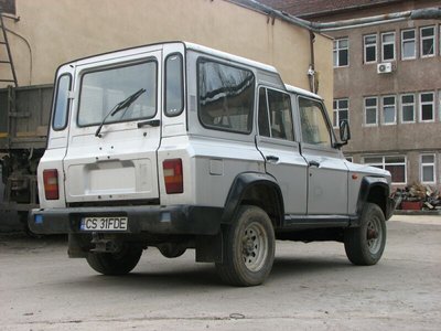

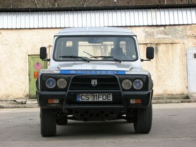

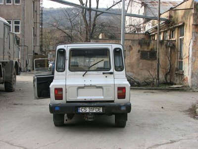

Mersi baieti eu as fi preferat un 243 sincer, dar asta a fost sa fie  ... ce nu imi place la el e acel geam "vitrina" mare din laterale spate, o sa ma gandesc ce pot sa fac sa il elimin ------------- .....transformarea va viza accentuarea capabilitatilor offroad pe care le are aceasta masina... Astazi am facut revizia complecta si necesarul de piese si reparatii ce trebuiesc efectuate pt a aduce masina in stare perfecta de functionare..... Am gasit si problema, pe partea stanga masina statea foarte aplecata..... pe spate are 2 foi de arc rupte, a-2-a si a-3-a de sus, plus si bucsele de la arcurile de spate sant praf......

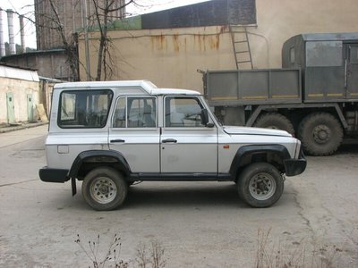

Am verificat starea sabotilor pt sistemul de franare, revizie la tot ce inseamna tren rulare si suspensie, tractiune, cuplaje diferentiale....etc
trebuie refacut sistemul autoblocant al puntii spate.......
