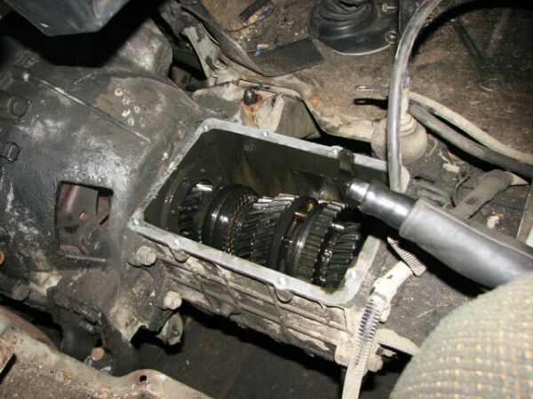

O problema des intalnita la cutia romaneaasca de Aro in 4 trepte. Cand vrei sa dai viteza 2 o confunzi cu marsalier.
Nelutu a desfacut cutia si a prezentat problema si rezolvarea ei

Nelutu: "Acel pistonas marcat de mine cu albastru trebuie sa comprime arcul in momentul cand duci levierul CV spre Marsalier, sau sa revina inapoi in momentul cand levierul e in pozitia de punct repaos....... findca arcul din spatele pistonului era rupt pistonul ramanea inauntru si deseori cand incercai sa bagi in vireza a-2-a nimereai direct in Marsalier....."
