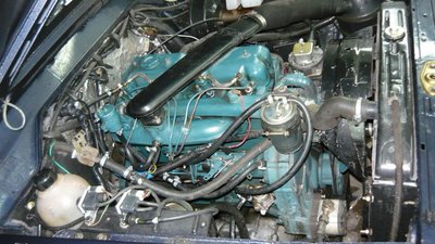

PostPosted: Wed Feb 10, 2010 10:25 pm
Pina se dezmembreaza topicul uite o poza cu rezervorul bujiei este de la distanta dar cred ca iti vei da seama :)si vei vedea si alta modificare :!: filtru de motorina :mrgreen:
