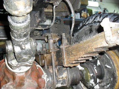

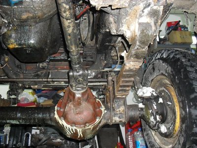

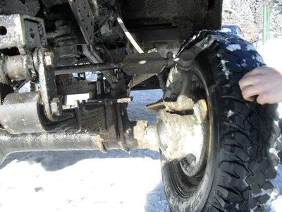

PostPosted: Thu Feb 18, 2010 12:02 am
La directie vor fi schimbate bieletele'' deoarece teava este cam slaba ; sau va fi sudat un cornier de 25x25 pe teava pentru a o rigidiza ;in una din poze se vede si unghiul cardanilui :mrgreen:

PostPosted: Thu Feb 18, 2010 1:23 am
Sincer nu mi se pare deloc ok unghiul la rotile fata... dar poate e doar parerea mea.
De asemenea, masina plange dupa niste cauciucuri pe 33" sau chiar 35".
PostPosted: Thu Feb 18, 2010 10:11 am
Asa deci...
Furtunul frina sta intins in teren la o articulatie mai extrema pote face poc...
Levierele de directie stau prea extrem,iarasi prin coclauri se pot indoi sa mai rau iarasi sa faca poc...
Bara de conex as puneo in spatele puntii-din cit se vede din poze este loc de ajuns si unghiul levierilor ar reveni"la normal",bara de conex as faceo din [color=#FF4080]bara[color=#004000]si nu din teava cum este acum...
Pentru a face mai rigid sasiul as mai adauga o trversa in zona iesirii cardanului fata di cutia de transfer-traversa demontabila gen Land Rover.
PostPosted: Thu Feb 18, 2010 4:15 pm
Posts: 45
Rotile clar nu stau foarte bine,(dar nici foarte rau, parca aduce cu unghiurile de la mertan cobra) si dupa mine masina este mult prea inalta, eu ma-as mai juca putin cu fiarele si as incerca sa pun elicoidale pe fata si as cobori masina (nu este greu), referitor la bara de directie cred ca trebuie modificata (ar trebuii facta sub forma de S ) in rest toate bune, spor la treaba :idea:

PostPosted: Thu Feb 18, 2010 10:15 pm
Un adevarat Monster Truck,e mult prea inalta,intra roti de 44 fara probleme :mrgreen: are centrul de greutate mult prea sus,in teren ar fi o adevarata catastrofa.Eu as mai coborio scotind foi de arc,ori cum a spus Mihai sa ii pui elicoidale.Daca o mai cobori se skimba unghiul la cardan si poti pune puntea in pozitie normala.Si niste bride mai groase n-ar strica.Oricum numai prin incercari poti sa o faci ca lumea ,din prima mai greu de nimerit.Spor la lucru!
