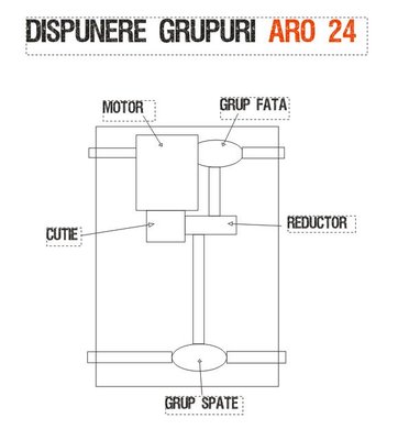

Rapoartele clasice de IMS sunt 36 / 7 = 5.14. Da, ti-ar trebui ambele punti, ca sa faci o treaba, doar ca trebuie sa le adaptezi la frane pe disc. Soimu a facut asta, o sa ne explice in poze ce si cum.
TOATE IMS au grupul pe stanga (adica cum sta soferu in scaun, pe partea lui). Asta pentru ca au iesirea de la cutia de transfer pe stanga. Atentie, IMS NU are reductor, ci doar cutie de transfer care cupleaza / decupleaza 4x4.
ARO in schimb (adica seria 24x) are reductorul cu iesirea pe DREAPTA, motiv pentru care... nu poti pune o cutie de ARO pe IMS, decat daca ii schimb si puntea fata, cu una de TV cu grupul pe DREAPTA, ca sa bata la cardan. Chiar si asa, trebuie sa bocanesti putin in baia de ulei, din cate stiu eu. Acum, TVuri sunt de ambele feluri - cele mai vechi, si antice, au motor si transmisie de IMS, deci grup pe stanga. Singurele TVuri care au grup pe dreapta, sunt cele cu motor de BRasov, caruia i-au pus cutia de ARO (cu mici diferente de rapoarte la treapta 1 si 2), cu reductor, si deci iesirea pe dreapta.
Sper ca sunt coerent. Recapitulare.
IMS - Cutie de viteza IMS + Cutie de transfer (iesire pe stanga) + Punte rigida, grup pe stanga.
TV - Benzinar (motor de IMS) - identic IMS
TV - Brasov + cutie de viteza ARO + Cutie transfer si reductor ARO (iesire pe dreapta) + Punte rigida, grup pe dreapta.
ARO - Cutie de viteza ARO + Cutie transfer si reductor ARO (iesire pe dreapta) + IFS, grup pe dreapta.
Ceea ce vrei tu sa cauti, e un TV cu Brasov (sau cu orice motor, dar sa aiba grupu pe dreapta). De asemenea, poti cauta si un IMS cu grup pe dreapta - acela e modificat de proprietar, si are punte de TV pe dreapta, si cutie de ARO (ca sa aiba reductor), si posibil Brasov sau L25 (in loc de M107, motorul lor).
Exista de asemenea si IMSuri cu motor Brasov, dar cu puntea TOT pe stanga - acelea au pastrat cutia de viteze si cutia de transfer de IMS - se potrivesc toate intre ele fara probleme, si nu au mai schimbat puntea.
Zi-mi unde nu intelegi. Lu colegu cu puntile la 15 milioane, zi-i sa si le bage in partea dorsala, de toti banii.

PostPosted: Wed Oct 14, 2009 9:21 am
o schem cu pozitionarea grupurilor la aro 24
