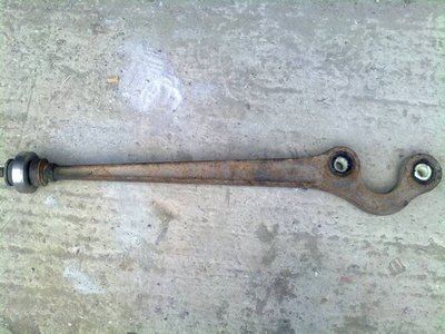

Pana la urma la ce tip de suspensie ai ramas pe spate, ca pe fata cu tendoane (trilink) sau ii faci brate suprapuse in V (four link)? Oricum pana la urma iese frumos, spor la finalizat transformarea :idea: :idea:
PostPosted: Sun Jun 06, 2010 2:35 pm
Tendoane de LJ70 si arcuri de Dacie break cred ca sint...vad care se potrivesc dupa ce prind tendoanele.
