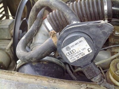

Am pus si pompa de apa electrica,numai ca am fost cam dezamagit :( ,cred ca are o presiune de vreo 10x mai mica decit cea mecanica :mrgreen: deci e degeaba,tot electroventilatoarele si au facut treaba.
Am luat un regulator de tensiune electronic dar are un fir rosu in plus fata de celalat vechi,l-am pornit fara firu rosu pus si incaraca pe la jumatate pe rosu,care le aveti cu electrica da- ti un sfat.

Sa incep cu alternatorul de perincipiu el trebuie sa aiba releul de incarcare incorporat in alternator :!: asa ca nu cred ca ii mai trebuie unul :?: in principiu alternatorul trabuie legat la un bec de 5w care sa ii provoace EXCITATIE altfel nu intra in functiune :idea:

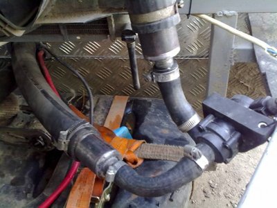

A doua problema cea cu apa cred ca pompa este cam mica incearca cu ceva ce s-au montat pe microbuze cele ce imping antigelul pina la radiarorul din spate :!: de nu fa o proba cu o galeata si vezi ce debit are de nu monteaza doua in paralel dar una sa impinga si cealalta sa traga adica una inainte de radiator si cealalta dupa el :!: dar din poza nu pare sa fie montata bine deoarece este pe circuitul mic cel care este alimentat cu presiune de catre pompa motorului si atunci s-ar putea sa ii frinezi racirea incearca sa o montezi pompa electrica cit mai aproape de radiatorul mare :!: :!: :!:

Cu electricitatea imi cam prind urechile,am sa chem miine un electician auto.Intr adevar ai dreptate cu pompa am pus o pe circuitul mic ,cum ar veni in locul caloriferului de caldura pt ca nu il am .Se poate pune doar pe furtun mic de 2 cm ,cel mare care duce la radiator e de 4 cm ,ar trebui facuta o reductie ceva pe furtun,cam nasol.Mai e un furtun mic sub termostat ,am sa incerc sa l pun acolo,din carcasa termostatului pleaca un furtun gros,cred ca e mai bun acolo.Am bagat o si in caldare,face ceva presiune dar nu ca cea mecanica,poate am exagerat de 10x,chestia e ca permite trecerea apei pe linga paleti,daca obturezi iesirea cu un deget nu simti presiune,dar ceva ceva baga.Pe linaga radiator ar fi mai bine totusi,am sa vad miine,multam pt sfaturi. ;)

Am montat pompa pe circuitul mare,parca ceva mai bine dar nu am mers prea mult,alternatorul l-am pus inapoi pe cel de Aro,asta de bmw nu incarca de loc,inseamna ca am mers juma de ora cu ele pornite doar pe baterie si n a murit,inseamna ca nu papa mult curent.Miine fac o proba mai lunga,citeva ore de padure sa vedem cum rezista,daca sint amatori de la 10 -10. 30 sint la trial la Dobrovat si de acolo la trasee,va astept acolo.
