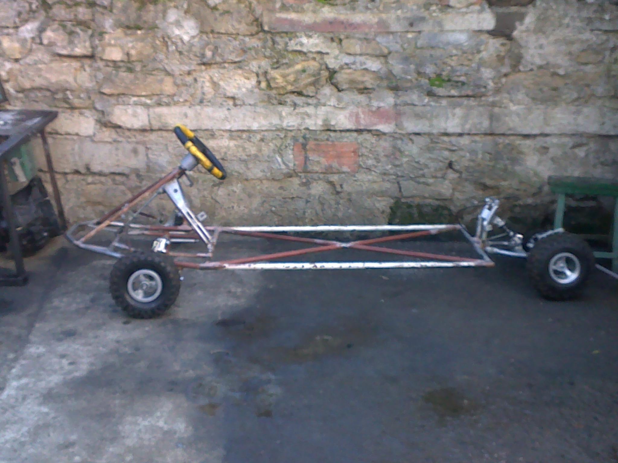

Buna seara , dupa ce am ramas fara agregatul taranesc de lucrat pamantul , m-am apucat de un nou proiect buggy-gokart imi place sa il numesc , momentan este in stadiul de proiect , realizand numai cadrul , directia , axul spate si ramforsarile la cadru.Urmeaza:scaun,motor,rollcage(deoarece este inalt exista riscu de a da cu capu de asfalt),proiectoare,si alte accesoriicat mai usoare :D

alte poze

in curand urmeaza si restul , momentan imi bat capul cu rollecage-ul dar si cu axa spate (m-am certat cu idiot betiv de strungar care imi cerea prea mult,trebuie sa il fac mai lat ca sa nu ma rastorn ) in rest ama de la tine am sa iau motoru , astept sa vina si scaunu de tramvai tip scoica , si dupa aia ma bag prin padure sa vad dak face fata :))

Arata mai mult de "rally raid". Pentru padure cred ca i-ar trebui roti mai mari.

Foarte interesant, nu e totusi cumva cam lung?

Nu este lung , abia intru eu in el (1,85 m ) si oricum la prima vedere toata lumea a spus ca ii mic diametru la teava , dar am optat pentru o teava mica si groasa in carne pentru o rezistenta mai buna , si e sudat foarte bine la aparat de sudura mig-mag.
