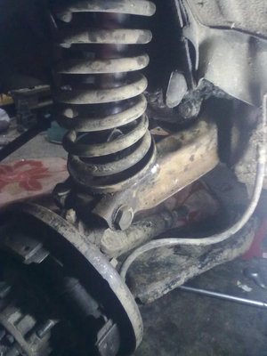

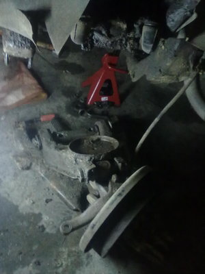

Am mai facut niste treaba pe la Carabus ieri noapte, cu ajutor de la Zmeu si Tarzy in prima parte a zilei, iar apoi cu sesiune prelungita all night-long party distractiv de capu' meu...
Revizie punte fata, gresat, schimbat segmente planetare dupa caz, termostat, capac CV, si cel mai greu si laborios, dat jos ambele brate de pe stanga (alea care nu mai aveau bucsi deloc), bucsat nou frumos si pus la loc... cu pusu la loc a fost complicat tare... arcu e lung, tare, si are si inaltatoare in oale sus, asa ca doua prese, doua cricuri, lemne, distantiere, si mult chin. Dar a iesit. S-a pus si telescop stanga (lipsea, si probabil motivu pentru care s-au mancat bucsile).
Dupa toata operatiunea, rotile stau foarte ok, iar directia pe loc/la viteze mici/relanti a devenit mai usoara.
MRLurile nu prea coopereaza, asa ca o sa caut sa pun cuplaje directe...

Si pusa sus la loc, dupa mult mult chin... cu bucsi noi noi...
