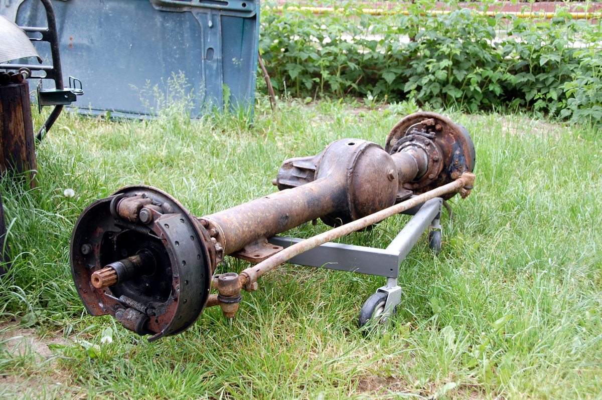

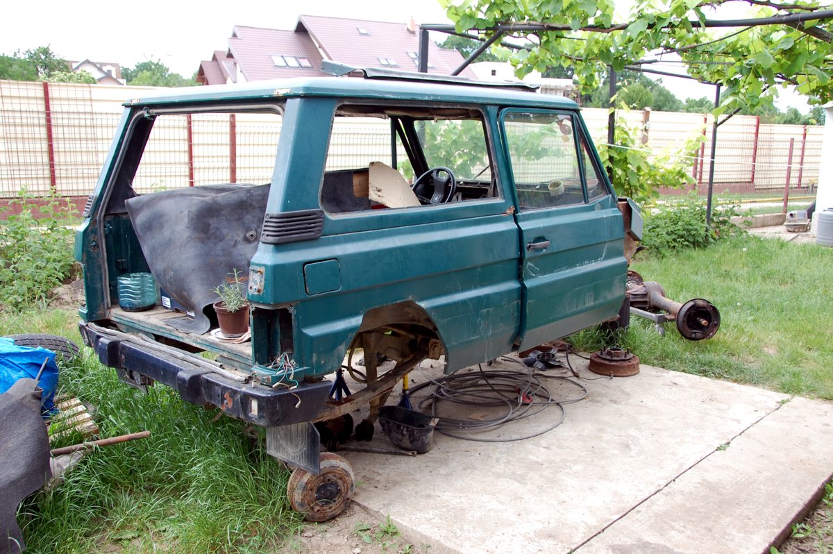

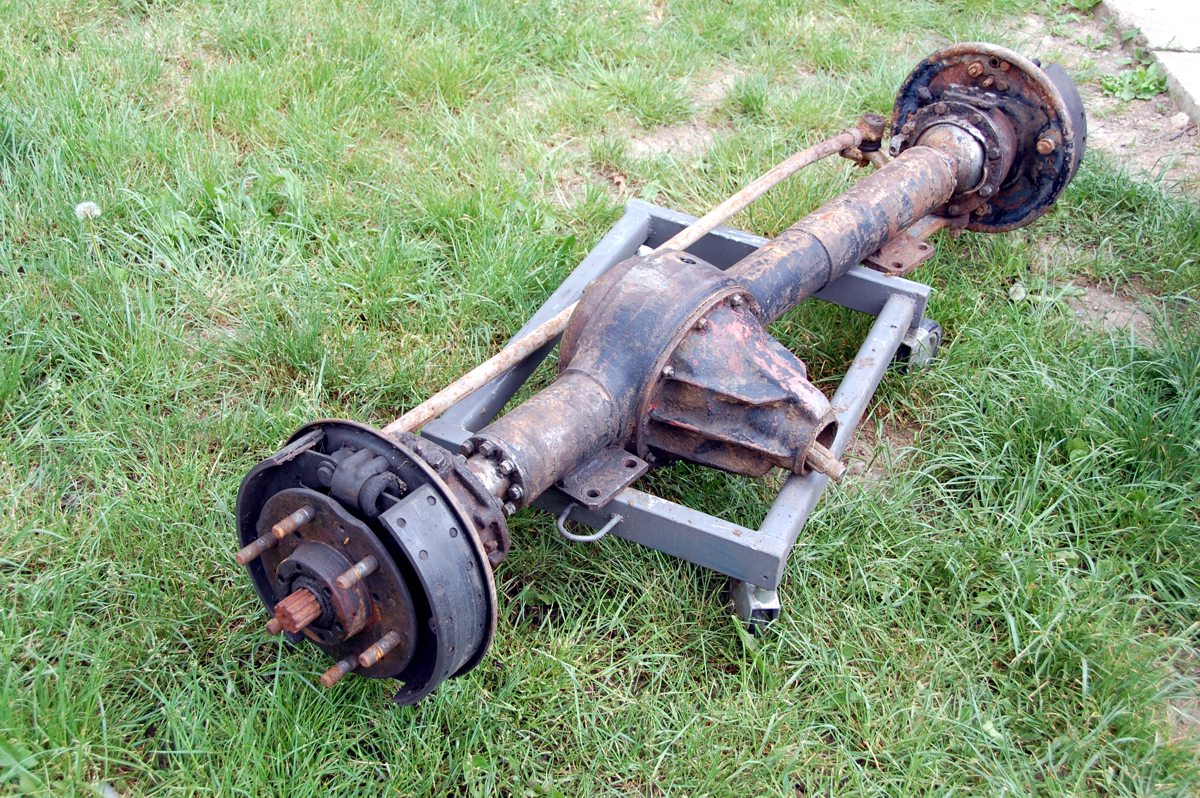

PostPosted: Thu Jun 02, 2011 1:22 pm
Niste poze cu starea actuala:
