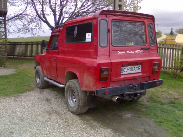

nu am mai dat demult pe aici.la maisna sa mai lucrat.a primit grupuri 7/33 si roti cu jante de 8,5J,et-30 cu cauciucuri 31 de strada,mai tre sai ii pun intercooler,sa schimb arcurile pe fatza cu unele de 19 ,prelugit cercei spate putin si cu timpu pun un snokersi neste cuciucuri AT sau MT.
ceva poze cum arata masina

Faci progrese, bravo colegu... ia spune, cum merge TDXul... ?
 Post subject: Re: aro 243
PostPosted: Fri Jun 17, 2011 4:37 pm
merge super bine,doar cuvinete de lauda.nu incalzeste deloc,porneste la cheie.sunt chiar foarte multumit de el,are cuplu in el daca lucreaza turbo,mai ales cain iam pus interculeru asa de forma atunci chiar rupe normele.
