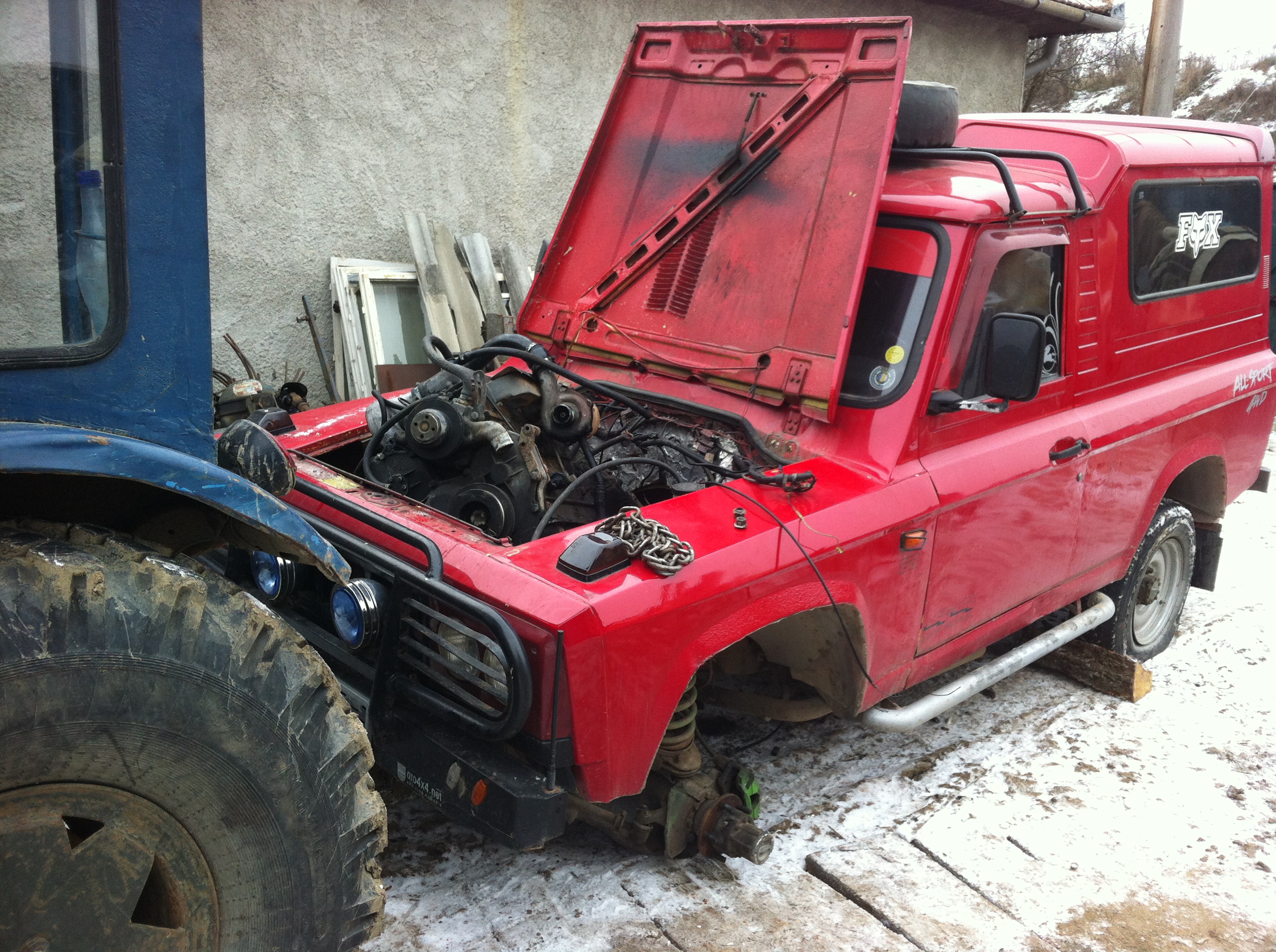

o sa aiba inimioara noua,un motor de ford scorpio de 115 caluti,am bagat toate piesele intrun bloc motor de peugeot pt ca nu il pot omologa.
punte fata de tv cu discuri pe fata de aro si etrieri de ford mondeo,pe spate doscuri de samurai cu etrieri de alfa cu frana de mana,grupuri 7/33 fata, spate blocabil,inchidere cu alarma si cheie briceag ;) si oglinzile incalzite.aste o sa fie pana la sfarsitul anului
pe urma o sa ii mai punem un snorker si cam atat.

Faaaaaaainnn :mrgreen: ai taiat si prima traversa? aia "importanta"?

tot am taiat.am sudat pe lonjeroane U de 80.arata naspa cu traversa aia.asa poti face si tu sa nu mai atarnea aia acolo jos.

Nu ai o poza cum ai ranforsat sasiul in lipsa traversei din fata?
