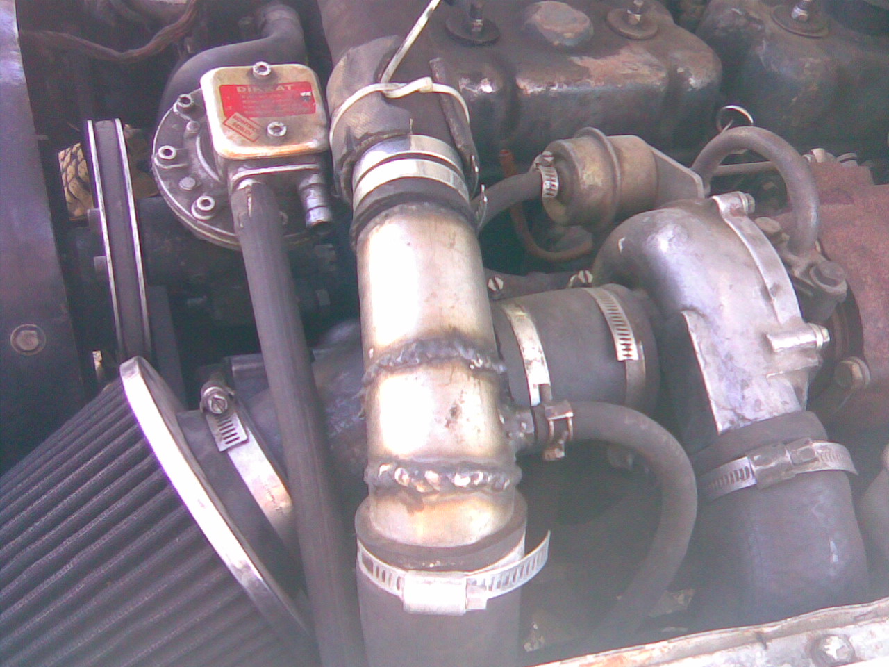

Poate reusim sa strangem mai multe poze: Poate reuseste sa puna cab 512

 Post subject: Re: Turbo D127 "Brasov"
PostPosted: Mon Oct 19, 2009 9:34 pm

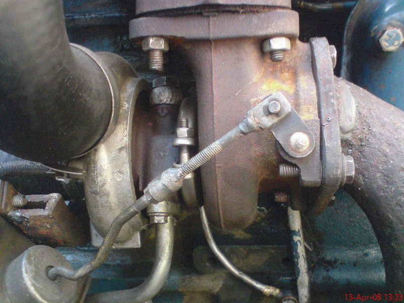

Aici se vede ca turbina vine pe galeria originala de BV si daca nu gresesc este de IVECO.La mine este mai mare :D .
PostPosted: Mon Oct 19, 2009 9:56 pm
Intradevar este o turbina de iveco 2500 cm3. Is curios cum ai realizat sistemul de ungere a turbinei pentru ca este foarte importanta ungerea
