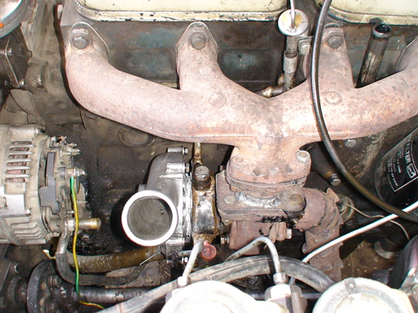

Am montat si eu o turbina pe motorul de bv.. Turbina este luata(second hand) de pe un motor TDX si este fabricata de turbomecanica, nu este o turbina prea performanta pentru ca nu a fost prevazuta din fabrica cu actuator si nici wastegate. Baga intre 0,4-0,6 bar, probabil baga si mai mult dar nu am vrut sa turez motorul la maxim in gol ca sa nu cumva sa crape ceva in el. Oricum turbina face presiune cam de la 2000 rot/min ale motorului.. Initial am vrut sa pun o turbina de audi de pe un motor de 150cp ca alea au si geometrie variabila si baga de la o turatie mai joasa. Cand am cautat eu turbo astea erau pe la dezmembrari de la 200euro in sus, dar intre timp a aparut oportunitatea cu asta de tdx care a fost mult mai ieftina si am zis ca pentru inceput sa incerc cu asta.
I-am facut flansa de adaptare la evacuare..a trebuit sa modific si evacuarea care acum vine dupa turbina(la care am muncit destul de mult). Ungerea am luat-o de la chiuloasa, unde am pus inca o conducta in paralel cu cea de acolo prin intermediul unui surub mai lung si prevazut cu 2 orifici de ungere pentru fiecare conducta.
Uleiul care iese din turbina l-am bagat inapoi in motor pe la capacul de la distributie unde vine o pompa de ulei auxiliara(cele care au servo), am sudat de capac un cot. Inainte sa montez turbina am demontat-o si am curatat-o corespunzator..
In concluzie motorul accelereaza mai repede in sarcina, s-a redus si zgomotul si fumul la mers in sarcina cu turatie maxima, aproape ca a disparut fumul acela negru.
