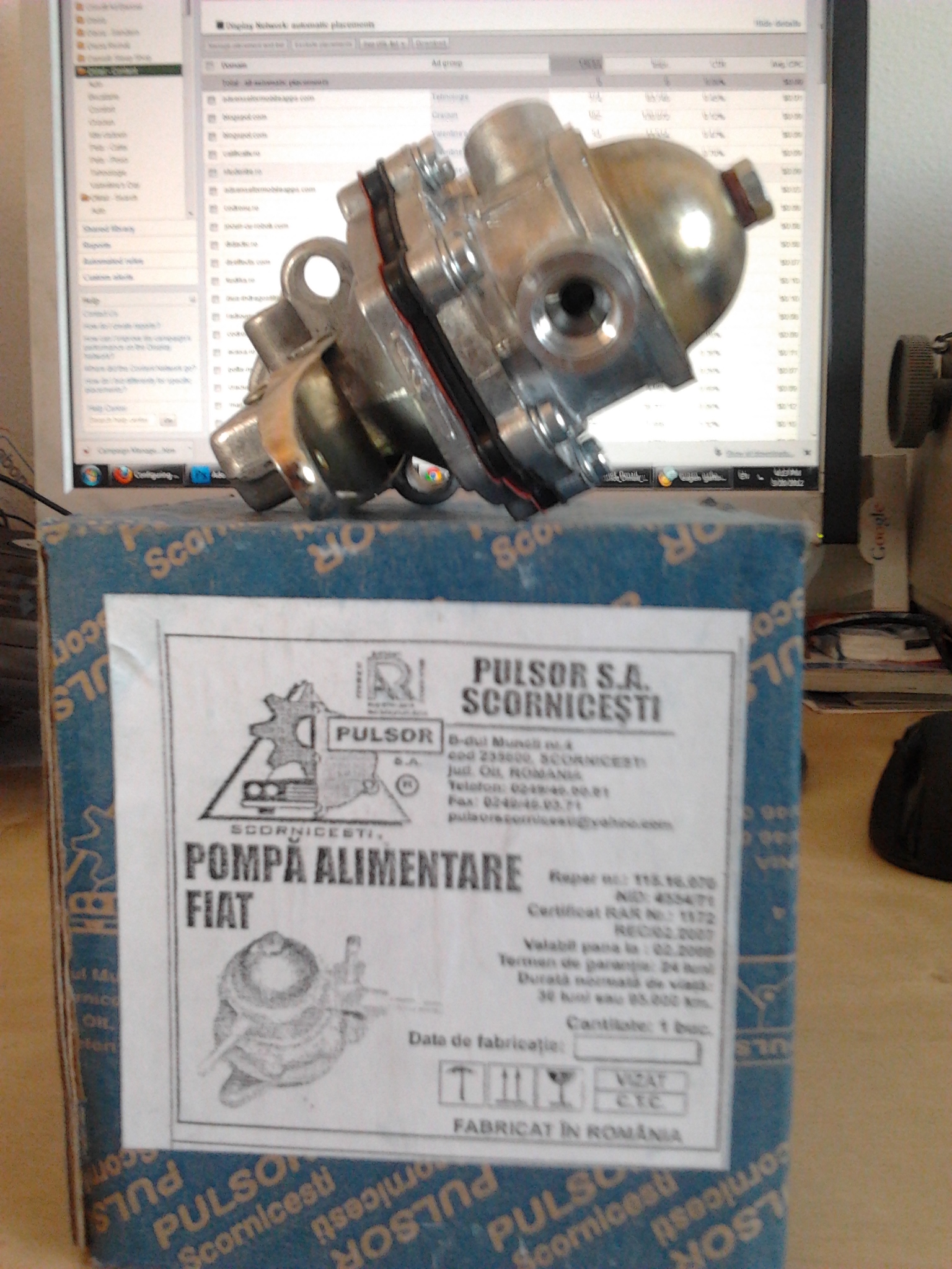

Pentru referinta, postez aici ultima investitie. Problemele sunt multe si la capitolul asta, din care spicuiesc.
- curge ulei pe la prindere
- se duc supapele interne, si nu mentine presiunea (curge motorina inapoi)
- se uzeaza cama pe distributie
- se duce membrana - nu face destula presiune.
Piesa romaneasca este produsa de PULSOR Scornicesti avand:
Reper nr.: 115.16.070
Durata normata de viata: 36 luni sau 95.000 km.
Termen garantie 24 luni.
A se observa desenul de pe cutie - este de fapt pompa de alimentare de Dacie (cu trei iesiri direct din corp, fara holendere) una din care e retur (pentru supra-presiune). Dincolo de capul pompei (cu cele trei iesiri in loc de doua holenderizate) sunt identice.
Sper ca una noua o sa ma tina destul de mult pana adaptez altceva (alta pompa de injectie) sau cine stie ce mai fac.

Partea de sus vine de pe Lada.

si eu am facut exact aceeasi treaba, aceeasi pompa am cumparat cu 95 lei si merge de joi pana mai apoi, pierde presiunea peste noapte si porneste destul de greu, daca dau putin la pompita inainte pleaca la sfert...
 Post subject: Re: Pompa alimentare Brasov - originala.
PostPosted: Tue Mar 20, 2012 10:11 pm
Aia pt ca nu tine motorina la locu ei - eu am acum doua supape unisens pe instalatie, deci peste noapte n-ar trebui sa curga spre inapoi.
Sa mearga ea cat trebuie, sa bage acolo ceva, si oi fi multumit.
