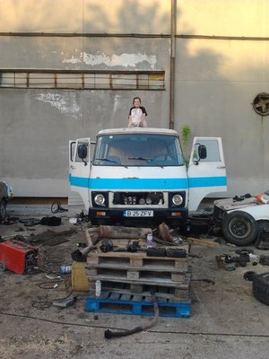

Si cireasa de pe tort, angajata de la fabrica de paine, vopsind cupola
(Nota - ipostaza de "fabrica de paine" ii apartine, ii ofer copyright pe sintagma)

Dar cu toate astea (adica varsat conserva cu vopsea) am reusit sa duc operatiunea pana la final...speed painting session :D Mi-am facut si manichiura cu aceasta ocazie...v-am salvat si onoarea :D :D :D
Oricum problema majora nu a fost prafu, putoarea, jegu, haosul, vopseaua de pe maini.... si altele ci caldura infernala! Adica in traducere libera daca mai vrei sa iti vopsesc vreun coltz de ciuvei sa cauti umbra!!!
P.S. la voi in sat se numeste muncitoare la apaca :))) cel putin asa auzisem eu in tinerete ca ar veni echivalentul sintagmei
