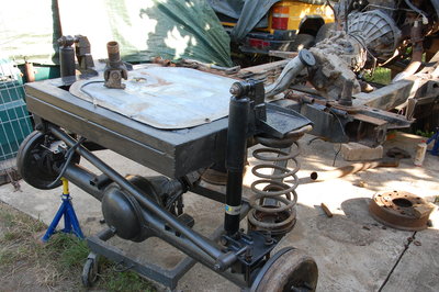

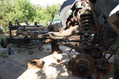

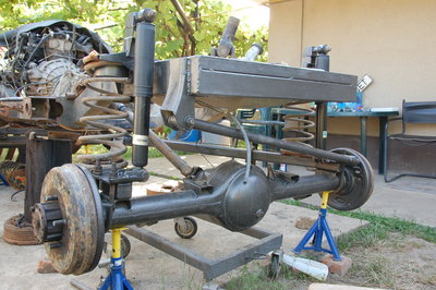

Pozilii cu suspensia ansamblata:

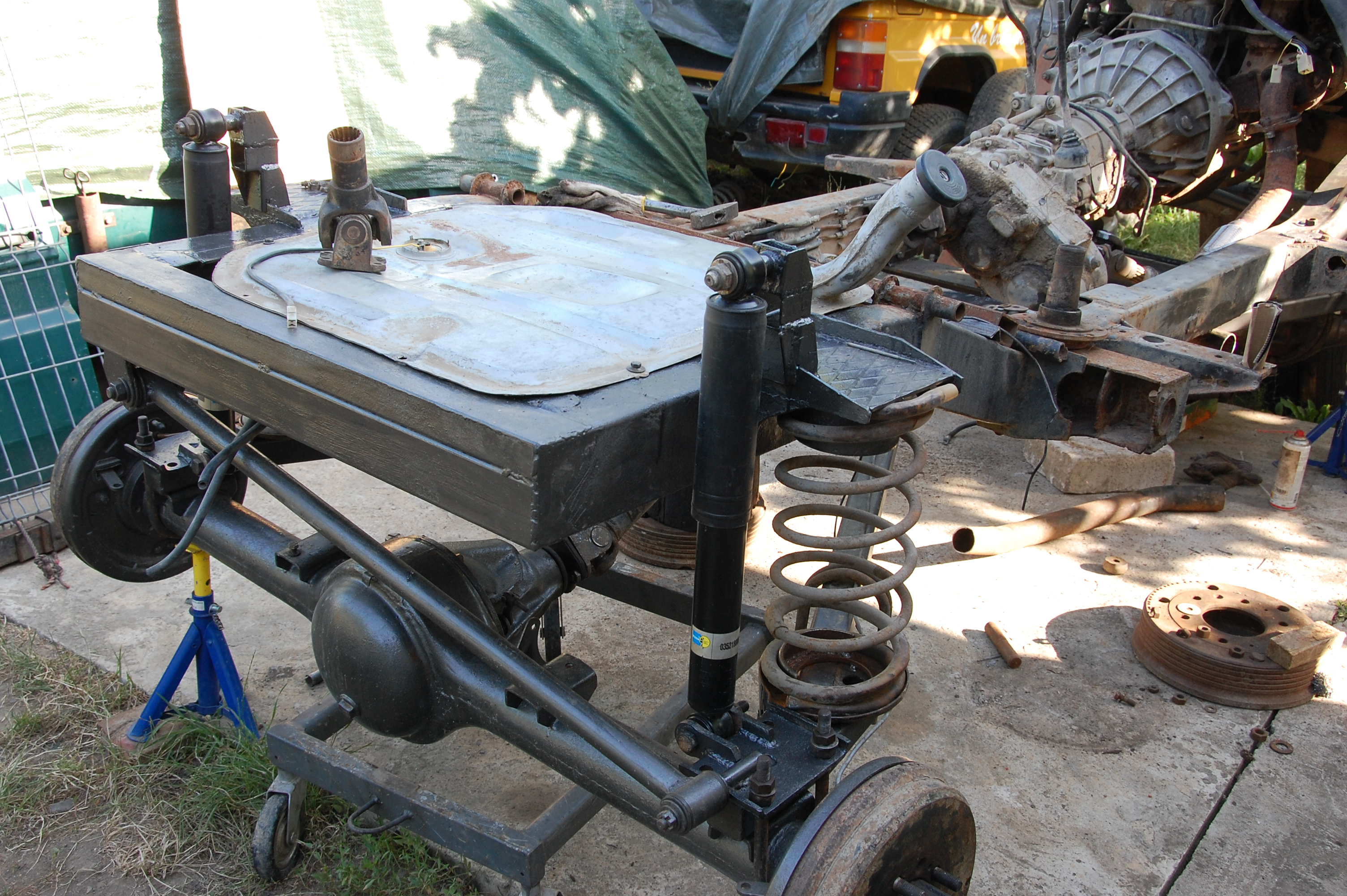

Update: suspensia e 99% gata, am instalat un rezervor de Dacie, conducte, un inceput de esapament, etc... Spatele a fost scurtat, mai ramane fata de facut, si cercetata problema troliului, si putem trece la bagat caroseria,
Probleme ar fi arcurile pe fata... am luat o pereche de Mercedes W126 si s-ar parea ca sunt prea tari :? Iar pe spate ar merge o pereche de coil-overs, ca arcurile de dacie limiteaza cam tare flexarea :twisted:
A, si trebuie sa gasesc un cardan de Aro cu motor BV in 4tr., care sa aiba lungimea bucatii mari de vreo 84cm... Am exact bucata asta, dar e f. uzat la caneluri, deci tre sa fac rost de unul la fel, daca stie cineva vreun pont..
