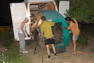

Breiching niuz: inca un gunoi a aterizat in curte! Deja trebuie sa schimb titul proiectului, pt ca a deraiat in totalitate de la ideea originala :lol: si nu mai are nimic in comun cu Aro 10, decat cateva suruburi, prinderi, si maruntisuri refolosite.

PostPosted: Sun Jul 08, 2012 12:19 pm
asa da,buna cabina tai gasit,multi ar rea so aiba pe 320.
PostPosted: Sun Jul 08, 2012 2:01 pm
Nu stiu ce sa zic, are podeaua mancata, si pragul din stanga :lol: Este de pe un 320 vechi care a stat cativa ani abandonat la o ferma.
PostPosted: Sun Jul 08, 2012 2:49 pm
Cabina de 320 ruleaza!

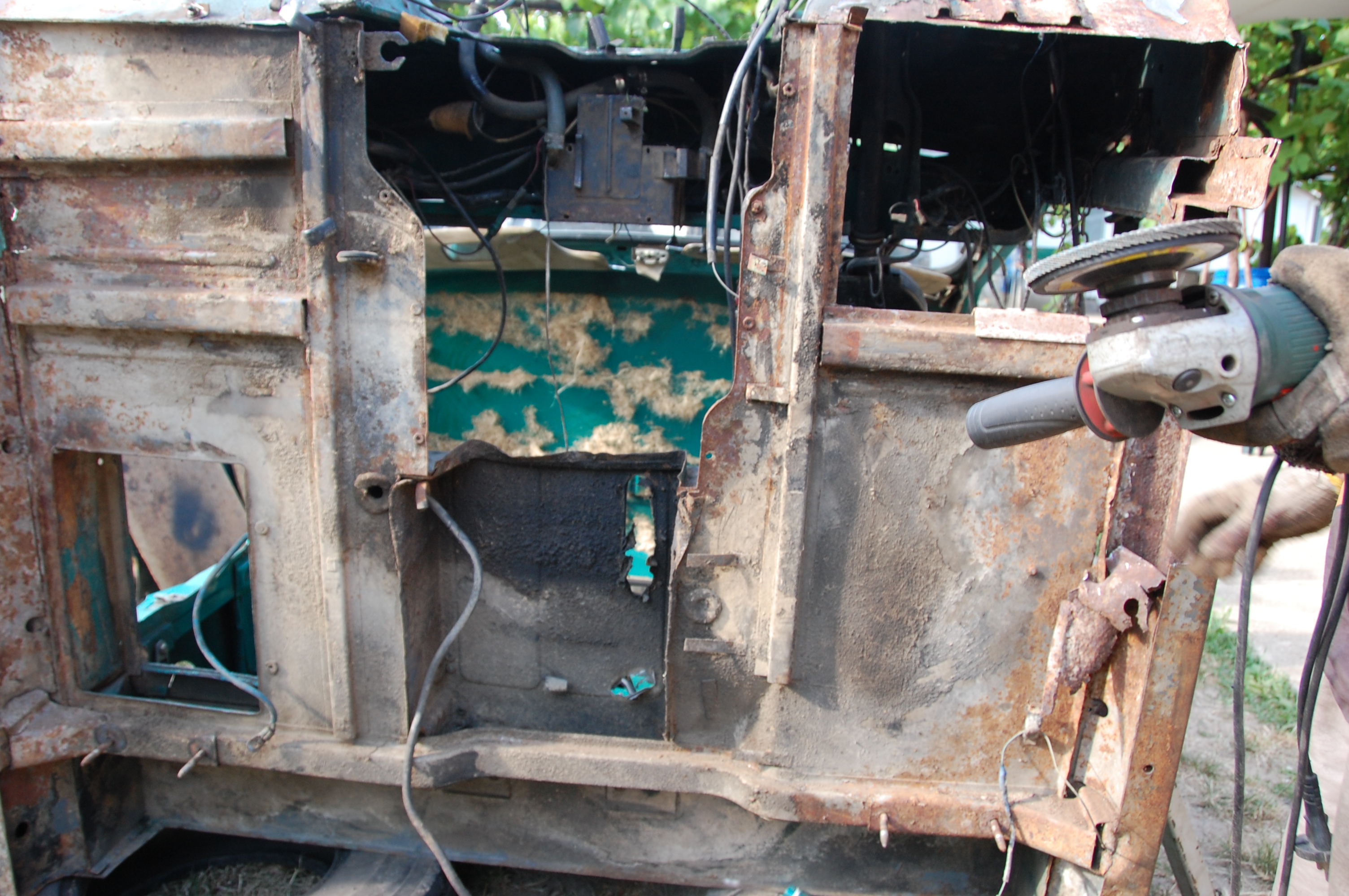

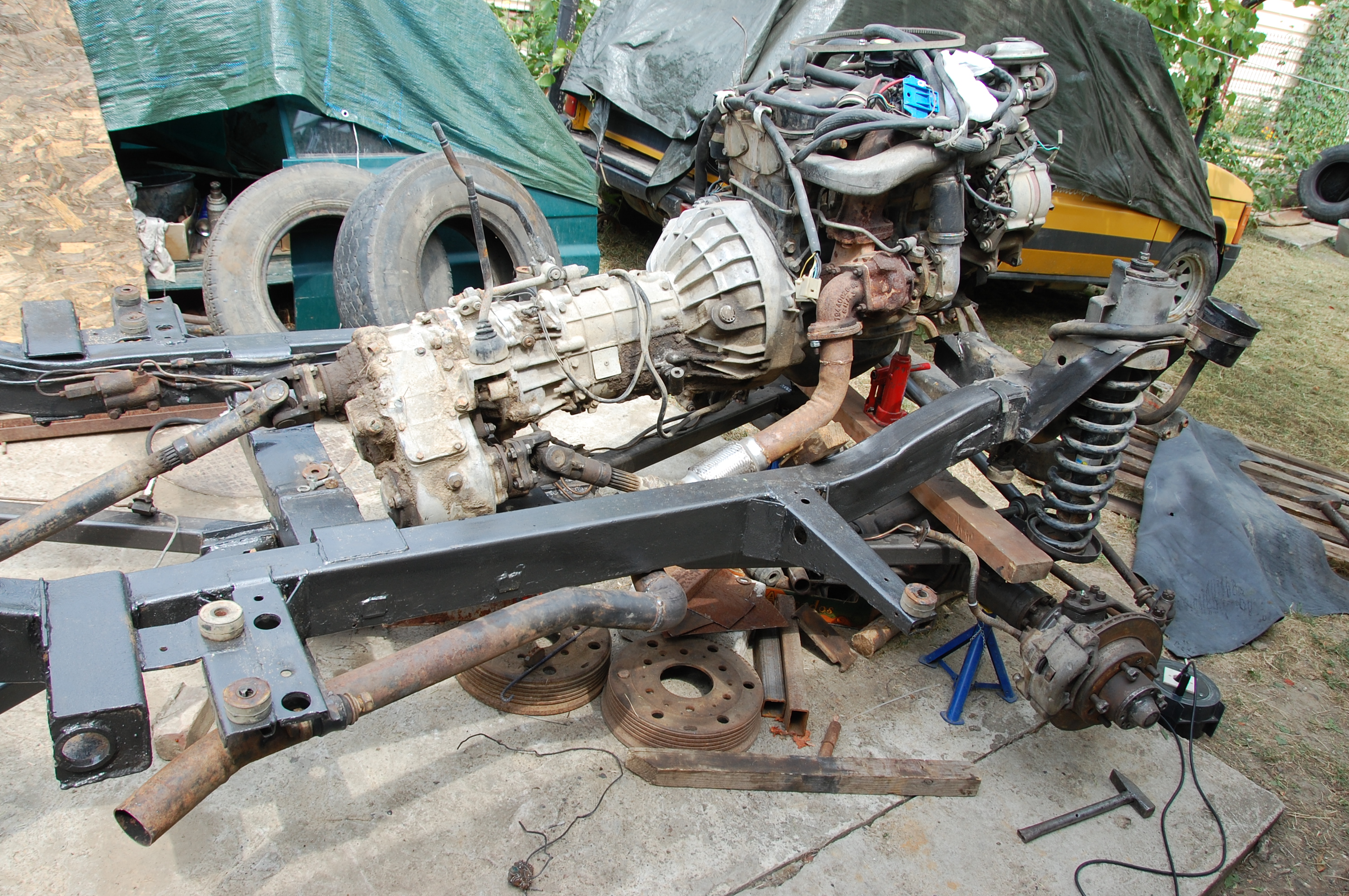

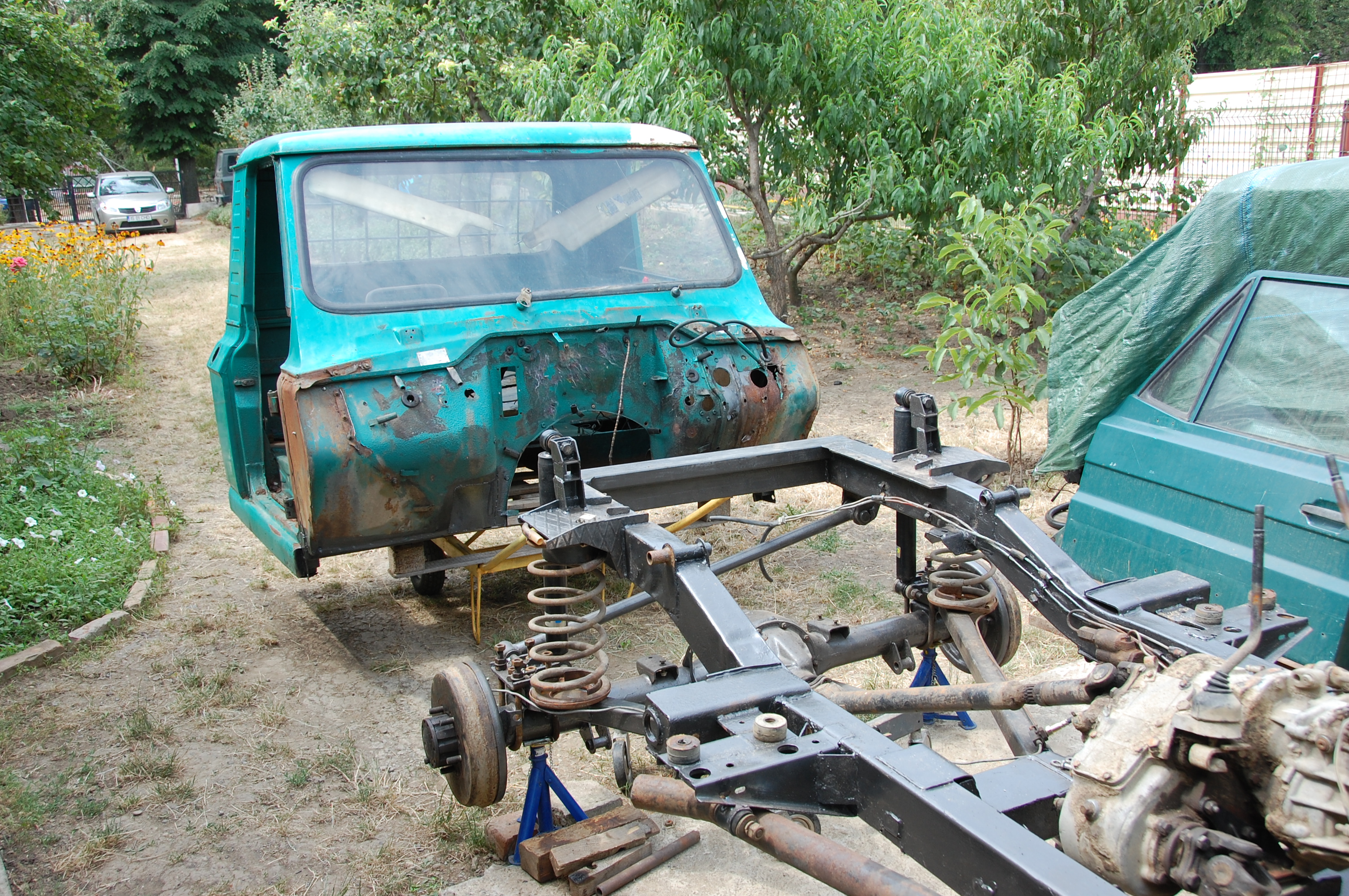

Poze noi:
Si pentru cine ma invidia pentru calitatea cabinei :lol: doamne fereste :lol:
Si ultimile detalii inainte de ansamblare.

PostPosted: Thu Jul 12, 2012 7:38 pm
bagi mare,vrei sa te dai cu el cat de repede,sasiu nul mai scurtezi?cat lasi scurtat
