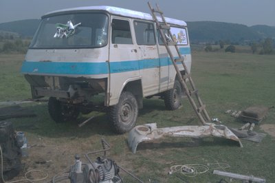

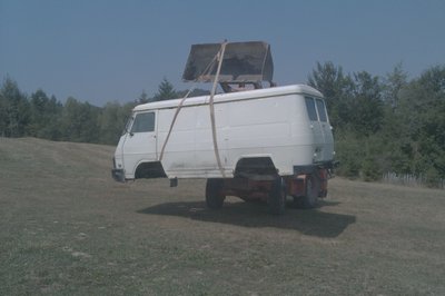

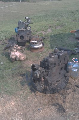

S-a mai prestat in bi-atlon si chiar tri-atlon (un coleg dea lu Razvan care e sadic si munceste gratis la masinile altora, anume Teodora).
Am reusit sa facem cate ceva, sa ne apropiem de adevar.
- transplantat ce era bun pe motoru de pe Teo, pe nou motor de inlocuire. Galerii si alte alea. S-a demarat procedura de spalare curatzare, urmeaza vopsit si pregatit - demontat tot ce mai era prin sau pe Teo, a ramas doar tabla. Au picat pe rand, electrica, telescoape, conducte, suporti motor si cutie, tot. - curatat toata zona unde intra motoru si cutia, ras si grunduit. Urmeaza antifon inainte sa urce motoru sus. Poate mai scadem un decibel. - decupat 'masca' fatza, care era flenduri dupa Etapa de la Iasi. Decupaju permite atat adaptarea de servodirectie,cat si de intaritura sasiu fata (prietenii din trafic nu stiu de ce si sper sa nu afle). In plus s-a indreptat antementionata 'masca' pe 'stand' (aka butuc). - curatzat rezervor de pe donator, grunduit. Are sorbul mai istetz, si sper sa evit problema cu tras aer fals pe care o intampinam in trecut la drumuri cu denivelari. - bonus curatzat baita ambreaj. Asa sa fie si ea curata.
Intre timp am descoperit ca toate amortizoarele nu era bune nici unu. Sunt standard TV, insa sunt cam scurte pentru foile 'upgraded' pe care le am. In plus nici nu fac serviciu. Trebuie inventat si adaptat. Saviem rabdare....
Niscaiva poze.
