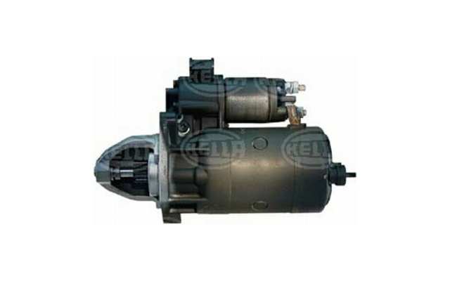

Pe frigul ăsta a murit demarorul original,resuscitarea nu a avut succes :( așa că am fost nevoit să caut o alternativă.Găsit salvarea sub forma demarorului de FIAT ducato de 2.2 Kw cu reductor.

Pentru montare a fost nevoie de modificarea prinderii ? Vreo flansa ceva s-au s-a potrivit ?
De la ce model de Ducato, din ce an si ce capacitate cil;indirca avea motorul ?

LE: Din ce am gasit ar fi de la un Ducato 1 (1987) si de pe un motor de 2.0 diesel

File comment: Arată mai mult ca ăsta

Acesta ar fi pentru 2.5

are suitable starters from the engines:
- FIAT 80x0.##, 80x5.##, ex. 8035.00 etc.
- FIAT 8143.##, 8144.## ex. 8144.91 etc.
- SOFIM engine.
starters have a power of from 2.2 to 2.7 kW.
If need I can give a part-numbers from different manufacturers.

Coduri Demaror.
BOSCH :
0 001 362 073 - 0 986 011 080 - 0001362073 - 0986011080 - 0986011081
DELCO REMY :
19024229 - 19024241 - 19024255 - 19024271 - 19024841 - DRS1080 - DRS3690
FIAT :
4412894 - 4448694 - 4470224 - 46231640 - 4712894 - 4713807 - 4741669 - 4741699 - 7564668 - 77515430
FRIESEN :
8011080
HELLA :
8EA 726 050-001 - 8EA726050001 - CS289
ISKRA :
IS 0862
IVECO :
4712894 - 4713805 - 4713807 - 4741699
LANCIA :
4412894 - 4448694 - 46231640 - 4712894 - 4713807 - 4741699 - 7564668 - 77515430
MARLIN :
30180304 - 63216808 - 63217105 - 63217118 - 63217118A - 63217118B - 63217118MT7 - 63217154 - 63217154A - 63217154B - 943217154 - MT68H - MT71E - MT71T - MT71TA
SEAT :
0004448694
TRISCAN :
22-318-010-092
VALEO :
433282 - 454423

Si am gasit si un MAGNETI MARELLI de 2.5 KW
063217154010 la doar 7 bule cu TVA
