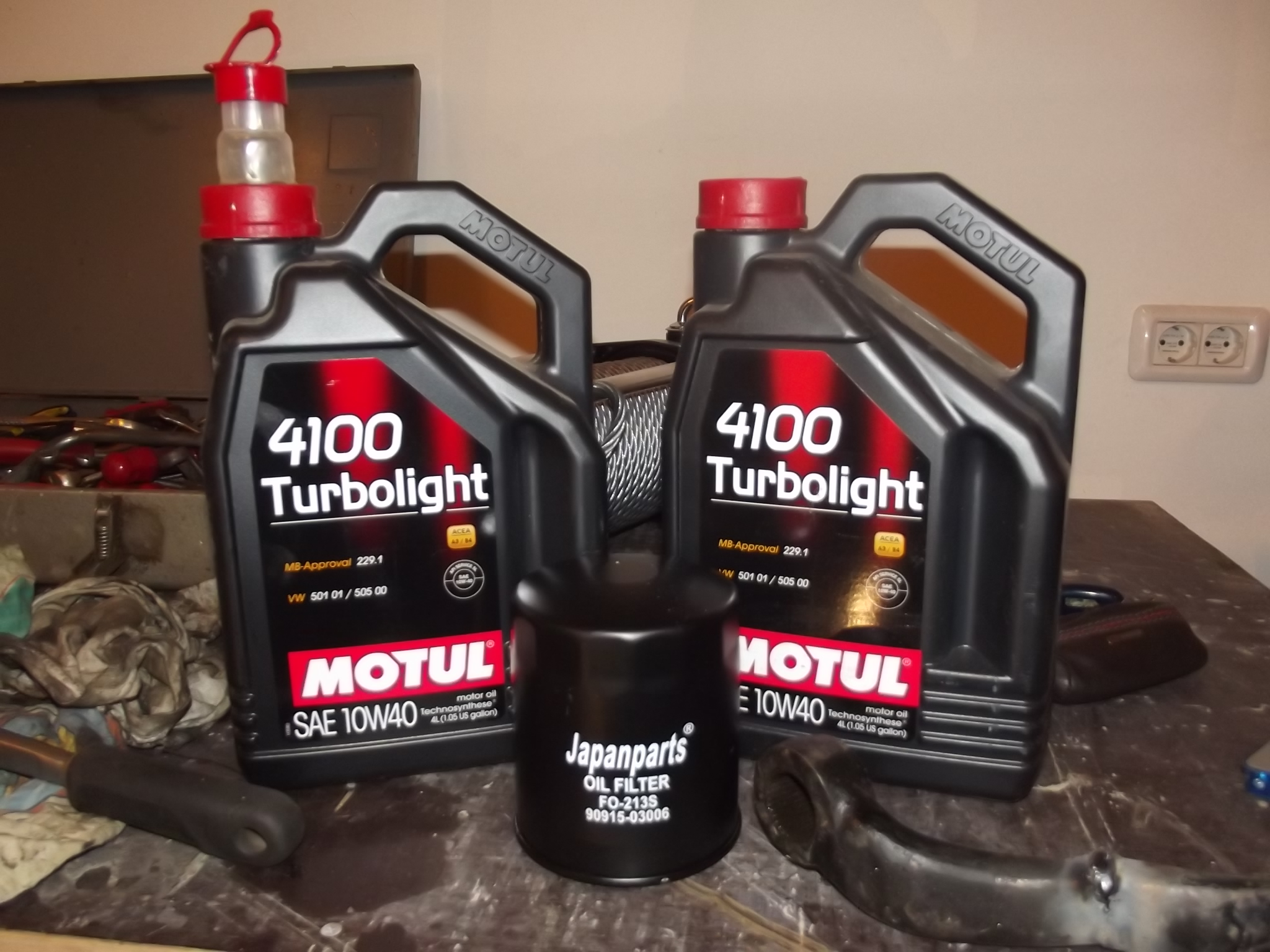

Mda... sper ca nu va fi nevoie de fiecare data sa stric cate ceva ca sa vad ce-mi mai trebuie :mrgreen: , oricum, e perfect ca a cedat acolo levierul si nu in alta parte... de data asta am inteles ca va fi ramforsat si lateral & chestii :mrgreen: ... am terminat de modficat.. maine sper ca pleaca spre Brasov sa fie refacut :mrgreen: un disc de frana si etrierii au plecat deja pentru confectionarea flanselor :mrgreen: :mrgreen: :mrgreen: , in sfarsiiit o sa am si eu frana.
Intre timp, maidanezul a fost rasfatat cu niscai motul 10W-40, filtru, ulei diferentiale Wolf HD 80W-90. Boostcontrolleru e pe drum... a zis tudor ca ma ajuta si cu bara HD pentru troliu.
