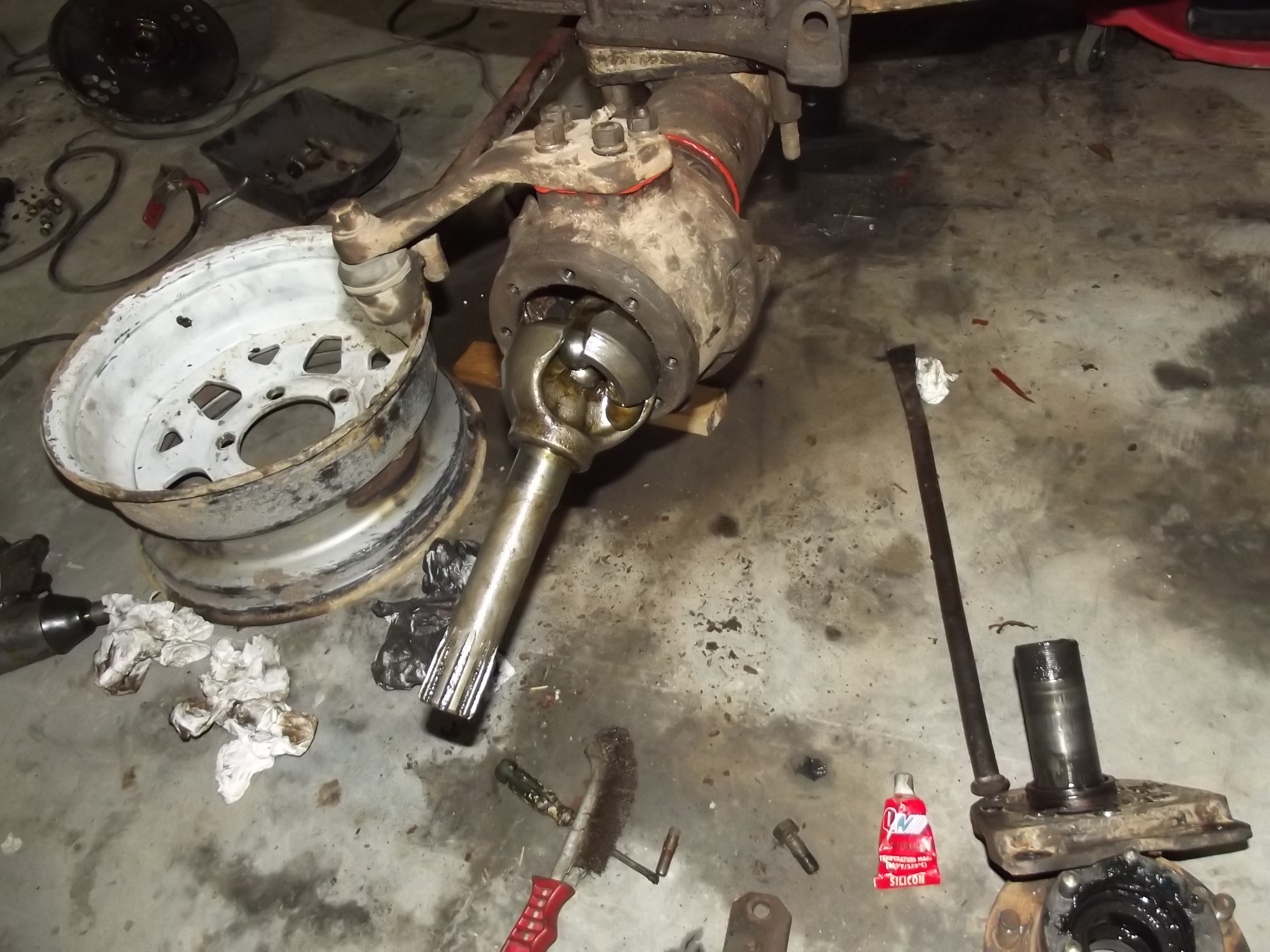

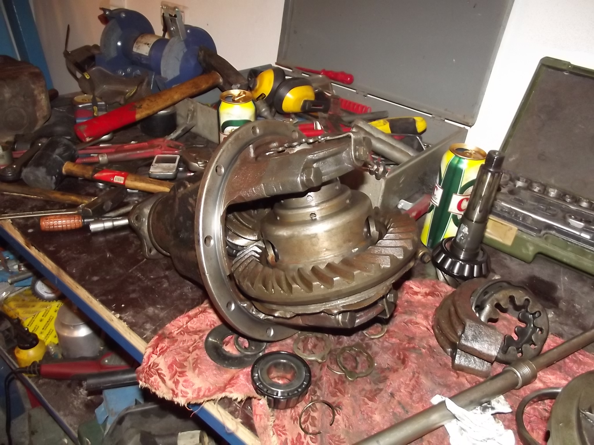

o sa mai fac totusi niste masuratori, azi dupa ce am pus si foaia secudara cea groasa, pentru ca e deja foarte grea fata si nu mai face fata cu configuratia dinainte, dupa care voi efectua niscai ramforsari...
ca un rezumat al ieri, azi.. am pus grupu, 33/7, cel vechi, reglat.. juca.. strang si mai tare.. tot, strang foarte tare, deja loveau dintii in gaura dintre dintii coroanei..cacao, uzat mort, asa ca desfac fostul grup de fata, pun 33/8, reglez. a iesit bobocell :mrgreen: , asa ca in curand il voi monta si pe spate, 33/8 pentru ca de cand am marit puterea motorului a devenit cam scurt raportu asta. si doar in teren aven reductor :mrgreen:
dupa care, montat, chinuit ceva cu schimbatul planetarei, care e efectiv noua, tv-ul de armata de pe care provine cred ca avea sub 5.000 km... strans totu, smeclezit cu silicon, sa nu mai intre apa in punte :oops: dupa care taiat bara si facuta sa vina pe colturi, ca sa prind si eu semnalizatoarele, desfacut foile, pus primele 2 de spate de 324 modificate, adaugat inca una scurta si rea, pus la loc,
data viitoare ramane sa pun grupu pe spate, sa vad cu etrierii, si sa pun semering la cardanul fata si cardanul desigur...

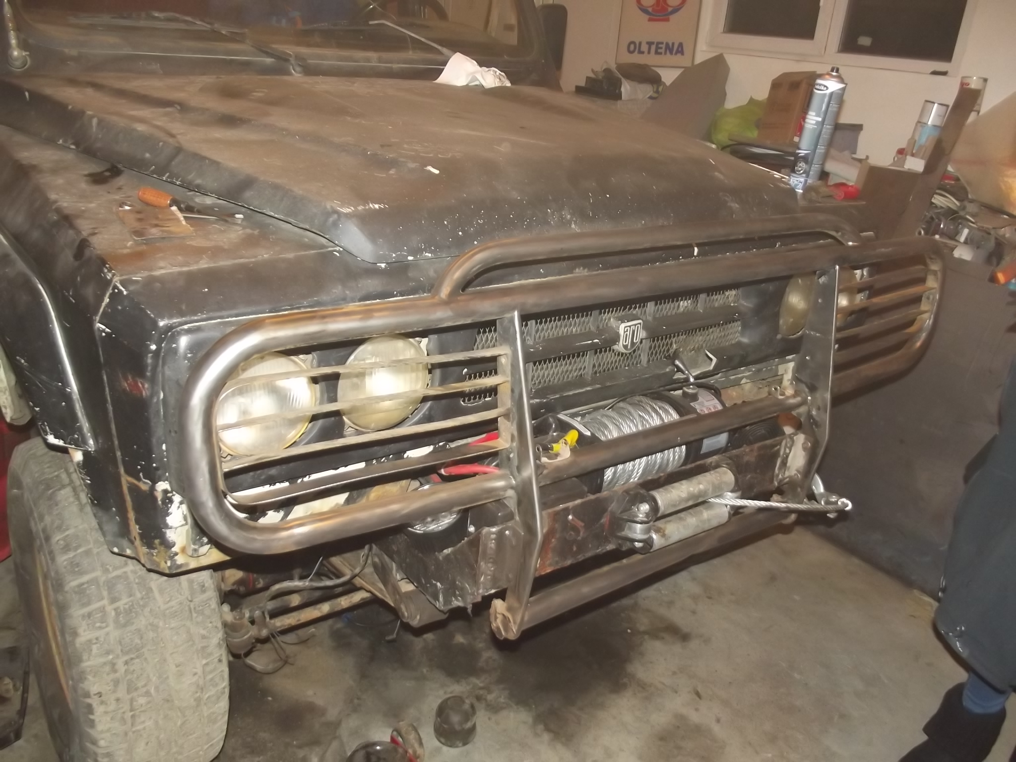

wizardinio s-a apucat de lucru la bull-bar, adica curatarea lui de rugina, pregatire pentru vopsit...

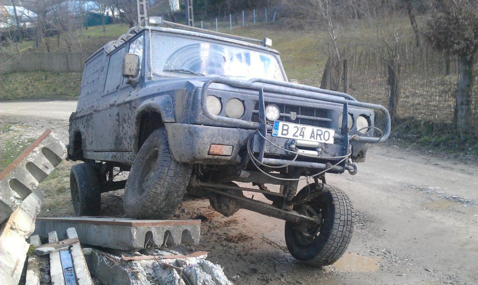

https://picasaweb.google.com/1029913273 ... 1831716802
https://picasaweb.google.com/1029913273 ... 0896782546

Nah ce frumos flexeaza fata...
PostPosted: Mon Mar 25, 2013 11:16 pm
Chiar ca arata super flexat :D sper ca la urmatorea iesire sa pot ajunge de data asta am avut mici probleme la pompa de injectie dar s-au remediat :)
