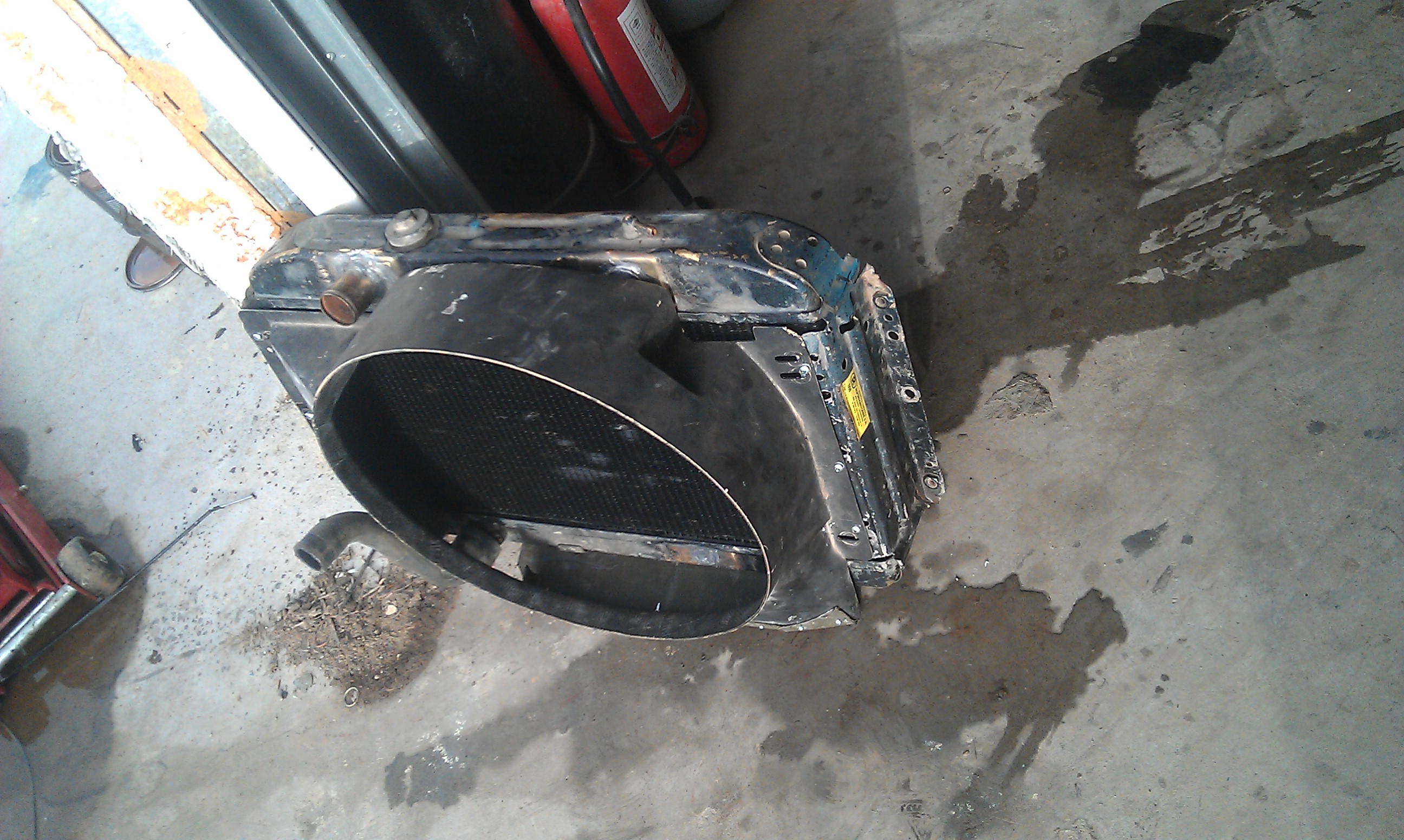

am inceput intre timp si o idee tampita... aer conditionat pe aro... o gluma proasta ar zice multi... sunt de acord cu ei. e deja a 3-a zi de cand ma duc la baietii care se ocupa de ac si tot nu merge... am inceput de la modificat furtune, facute pe dimensiune, taiate, ajustate, puse fitinguri, adaptoare de la con la o-ring..... merg, sunt etanse toate... dupa ceva chin... dupa care descopar ca vaporizatorul din masina era fisurat de un surub de la aeroterma.... chinuit fantastic de tare sa--l dau jos, sudat, pus la loc, nu se mai etansau tevile, chinuit iara... facute... bagat iara presiune in circuit, facea 10 bari repede insa ii pierdea in maxim 10 minute... tot circuitul intreg.... nu mai iesea pe nicaieri, descoperim radiatorul fisurat, il dau jos sa-l sudeze, si descoperim ca e de fapt corodat si nu se mai poate face nimic din el....
