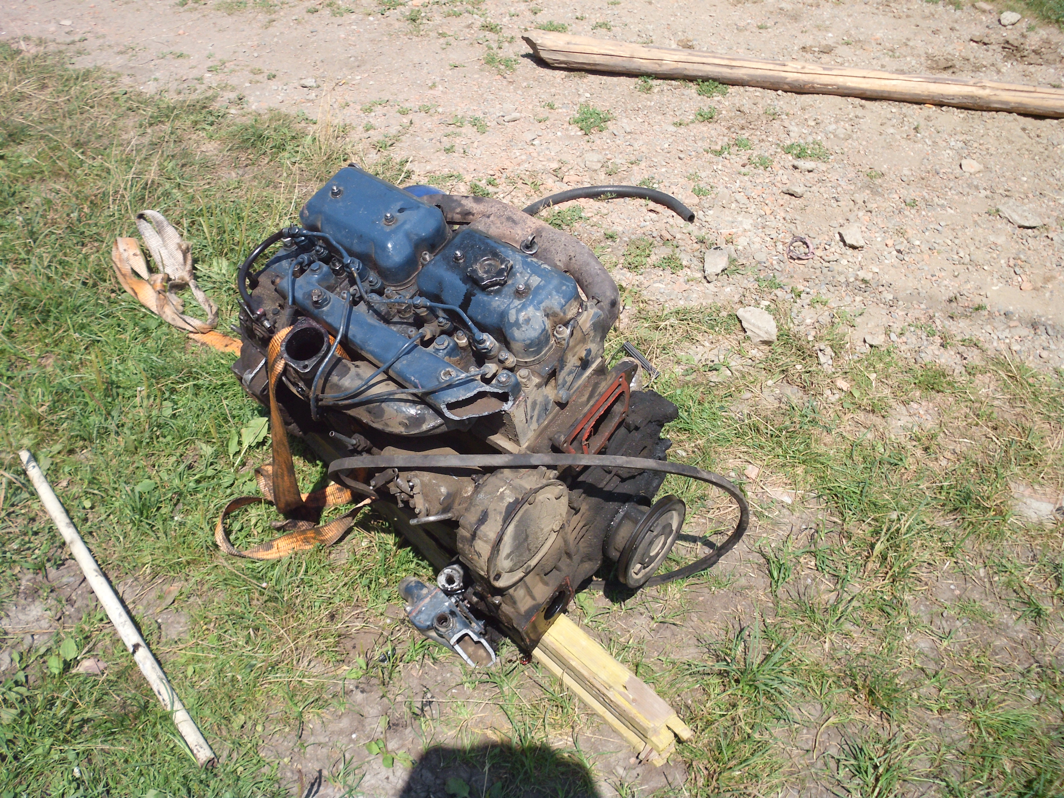

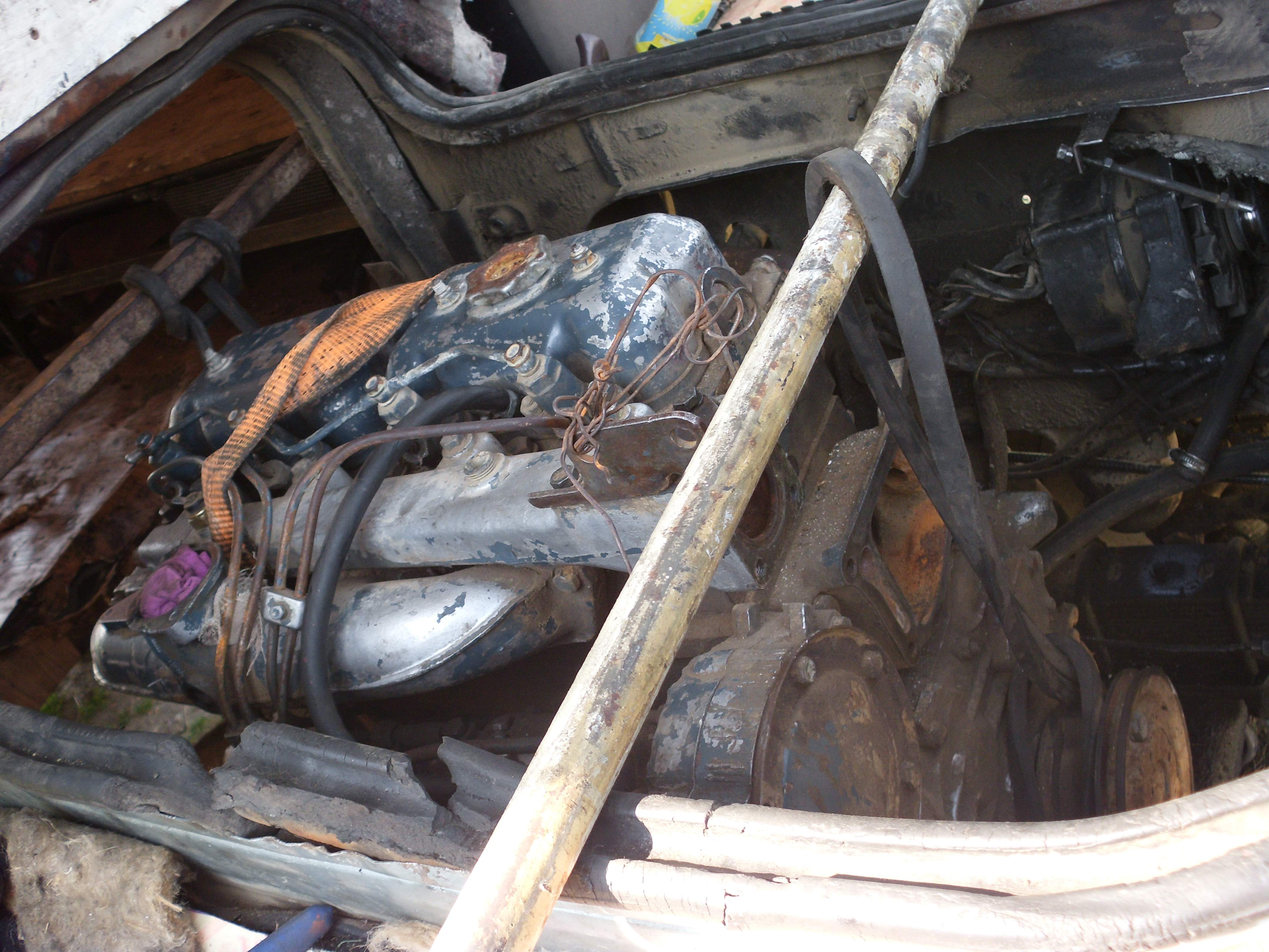

Mult tutun (eu nu),cafea,nervi,mushci incordati si tot setul... operatia de schimbare a inimii sa desfasurat bine :D
Cel mai important e ca "pacientul" inca traieste :))
Am cumparat de la Aiud un motor,la Loterie ca sa zic asa... Combinatia magica a fost sa nu fie murdar de ulei motorul,si restul nu a contat...desi nu l`am pornit acolo...vad ca am luat premiul cel mare.
Motivul transplatului...ei bine sunt mai multe dar principalul e suflarea garniturii de chiuloasa -> copresie in borcan-> supraincalzire motor...
Motorul(D127) a fost schimbat tot cu un D127:D (Cabestan hai ca stiu ca`ti creste inima :D )
Cum l-am schimbat? GREU
Important e ca merge. O sa pun un video curand :D
File comment: cel care a fost
File comment: Cel cumparat
