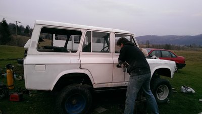

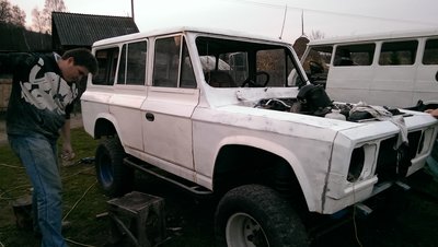

Saptamana asta am mai prestat cate ceva la masina, adica am pus coloana de directie de nissan, am reglat usile sa se inchida/deschida cum trebuie dar tot nu sunt multumit, am facut geamurile sa mearga usor, am pregatit instalatia electrica de nissan si am pus-o sus, mai trebuie doar legata (mufe, etc.) Si sambata dimineata a venit colegul cabestan la mine si doctorul (un prieten din brasov) si am bagat munca de ne-a iesit pe ochi, si le multumesc foarte mult pentru ajutor, ieri am reusit sa terminam cu tot ce inseamna sudura, am pus sistemul de inchidere la hayon de la nissan ca cel de aro lasa de dorit, am matuit masina toata, pus mastic la imbinari, chituit unde era nevoie si in final am reusit sa o facem verde, a iesit belea, maine ii fac petele si gata, dupa trebuie sa asamblez la la ea ca turbatul! Pun si niste poze, restul ce e de povestit il las pe colegul cabestan!
