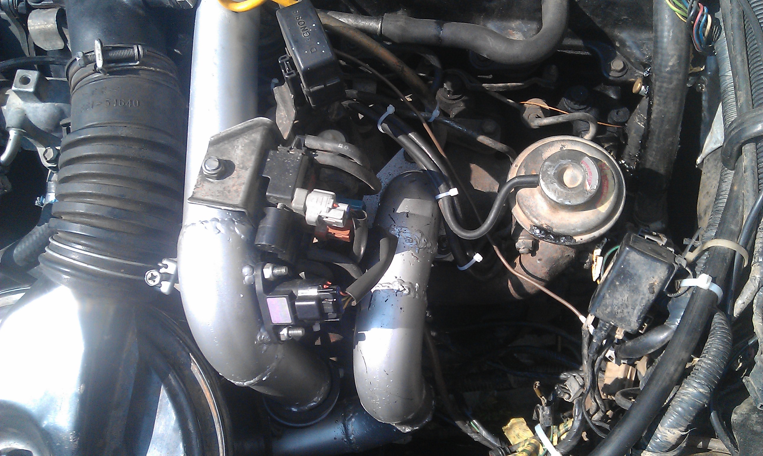

Aproaaape gata inca o chestie pe care o doream de mult. Intercoooooooleru' :mrgreen:
l-am montat, i-am definitivat traseul... locul.... masca fata a avut de suferit, ptr ca nu incapea motorul gmv-ului... vroiam initial sa cumpar un super-slim din ala, dar m-am gandit ca e mai benefic pentru buzunar sa ramana asta original :lol:
mai am sa mai prind cateva surubele, si sa vad ce fac cu toate electrovalvele alea... trebuie sa le prelungesc furtunelele, si sa le gasesc o pozitie frumoasa.

va urma :twisted:

Inca nu am apucat sa vad serios..... traseul e etans, daca astup tubina moare imediat. Problema mare e ca, atunci cand am dat admisia veche jos, am micsorat si turatia maxima, precum si avansul, punandu-l la linie... acum nu mai scoate fum decat daca e foarte subturata si o calc la blana, dar e si muult mai puturoasa, trage mai bine de jos, din ture. Maine, poimaine dau iara avansul mai mare, vreau neaparat sa faca iar 1 bar cel putin... acum facem maxim 6 , 7 :evil: .

in sfarsiit, am remediat si ce stricasem, am dat totul la loc cum era, avansul la fel, turatia maxima la fel, siiiii vai de pnm cum tragee :o :o , muuult mai bine decat inainte, se simte mult aerul ala rece.... :mrgreen: , ba chiar cu reglajul din boost controler ca inainte face 1,2 bar.... asa ca o sa-l dau si mai mic :mrgreen: :mrgreen:
pe langa asta am prins toti senzorii aia pe placa lor, pe care la randul ei am prinso cu un surub sudat pe teava, arata ca si cum ar fi de acolo 8-)

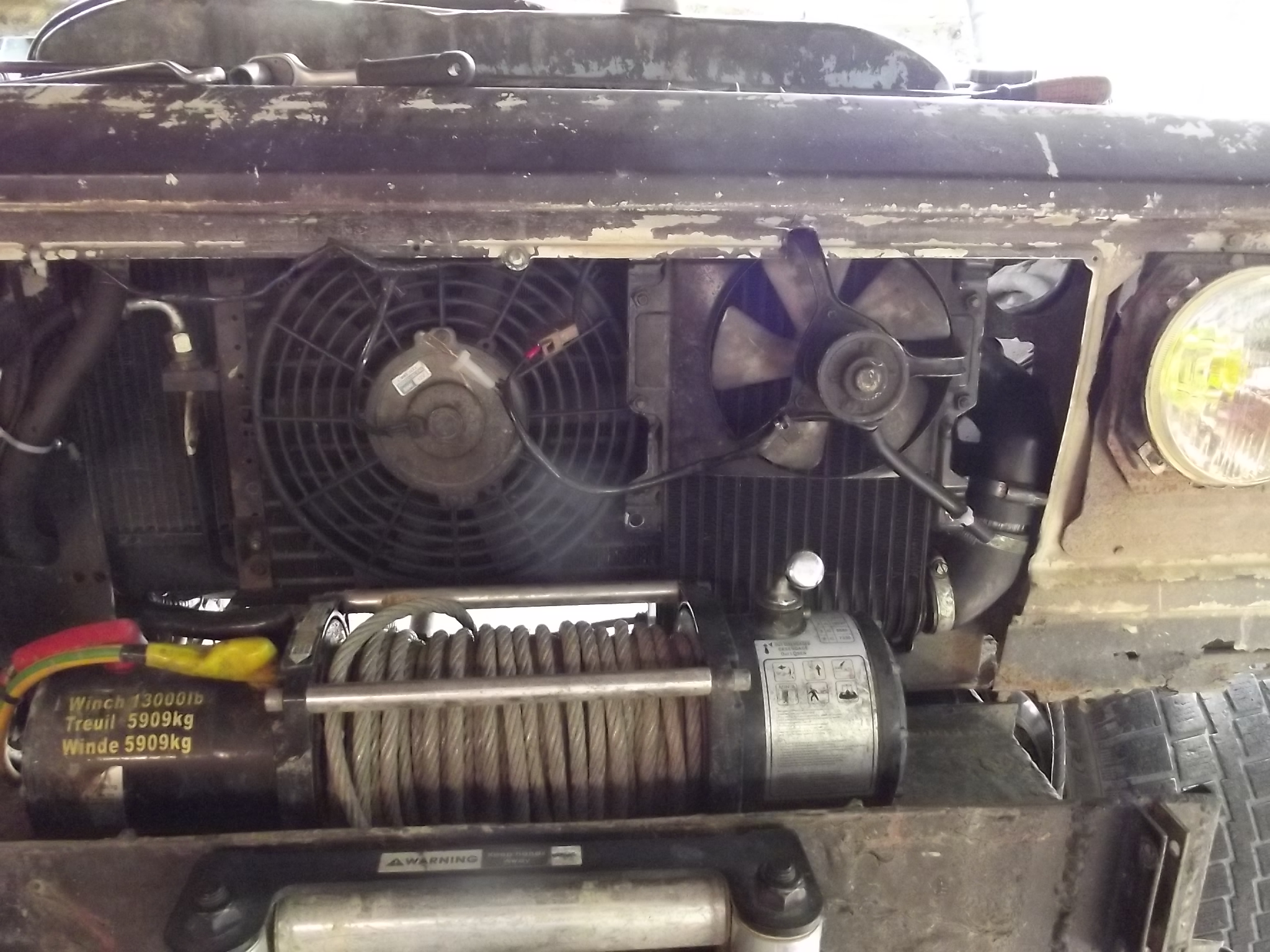

si poza cu produsul in foarte mare parte finit :mrgreen:

merge absolut genial, teava care iese din intercooler e rece indiferent de conditii, mers in oras, drum lung... m-am chinuit in repetate randuri sa fac electroventilatorul intercoolerului sa porneasca dar nu a fost chip :lol: , poate in teren o sa porneasca, cand nu o sa aiba asa mult flux de aer.
