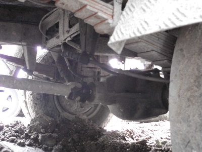

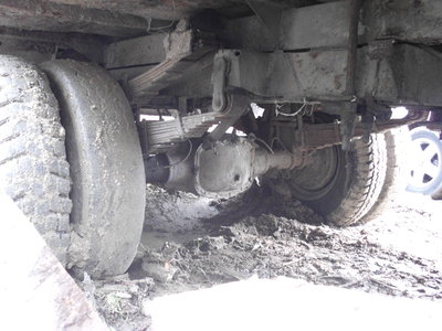

Haha, ai dreptate ... nu intra in punte... sa ma... usurez pe ea de masina..
Cica s-ar putea face sa intre totusi in puntea de aro... dar mai greu si cu adaptari cam aiurea....
As cauta o punte de TV lata.... sa o adaptez... in felu asta s-ar si latiiiiii hardughia, ceea ce nu ma deranjeaza mai deloc :mrgreen:
Aveti idee, TV-urile, aro-urile cu punti cu roti duble... ce butuci aveau.... ?? Ce roti, pot sa pun roti de aro, se potrivesc la foile de arc (nu vin mai in interiorul puntii suportii) ?

eu zic sa nu te complici cu alta punte, daca te tine poti baga grupul asta in puntea de aro dar e de munca! si mult de inventat, pentru jumelate nu s-au pus decat roti pe 16 foarte inguste gen 6,50 r 16 si din cate stiu eu butucii seamana din departare cu cei de tv normal, deci e multa munca pentru nimic, va trebui sa pui alte gume, nu gasesti jante, etc! daca iti face luci (mad max) grupul pai iti garantez ca nu prea vei mai avea probleme! totul depinde de tine :mrgreen:
