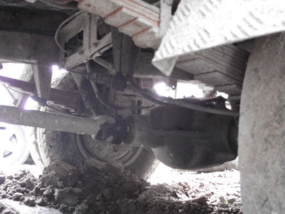

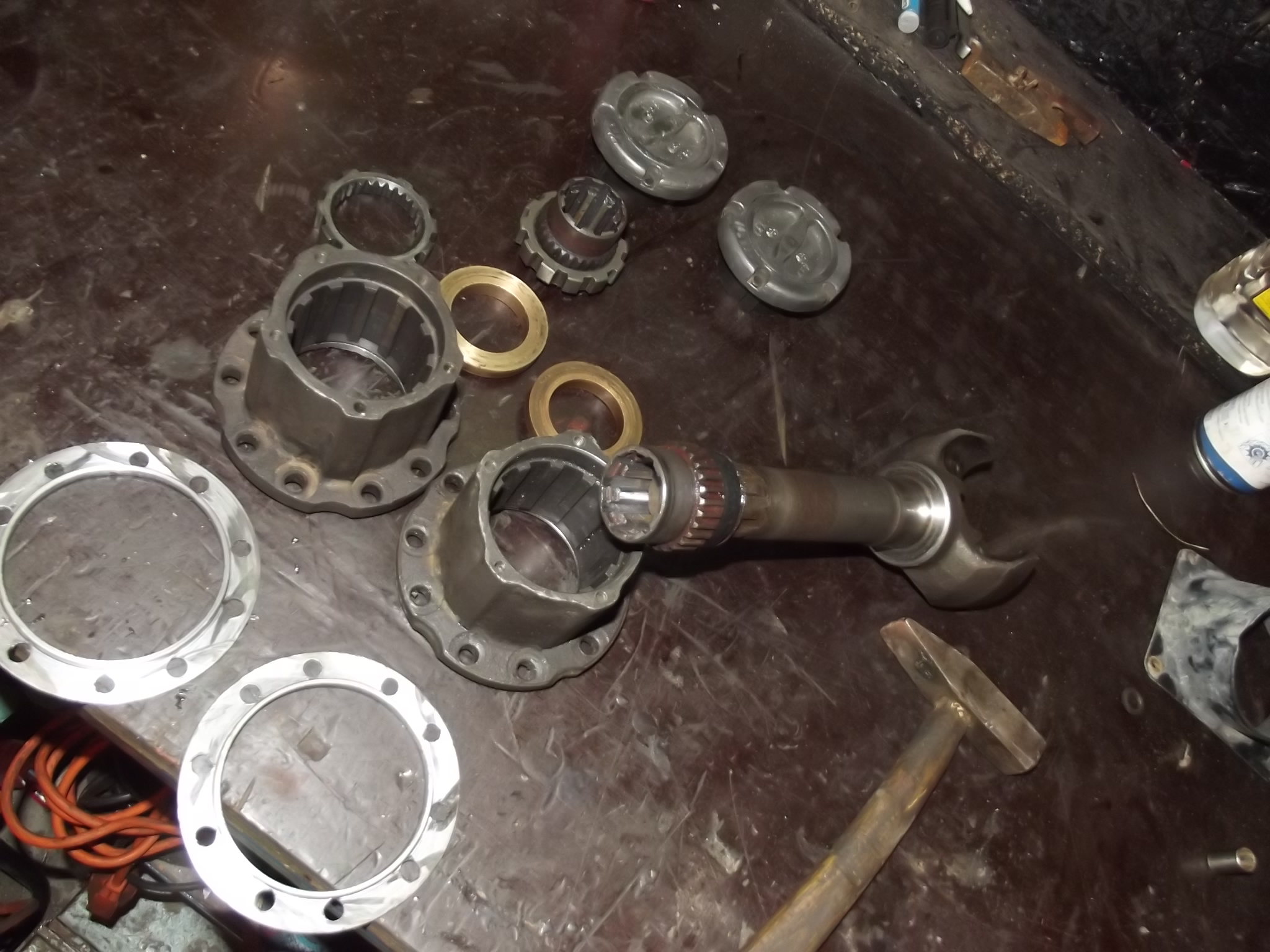

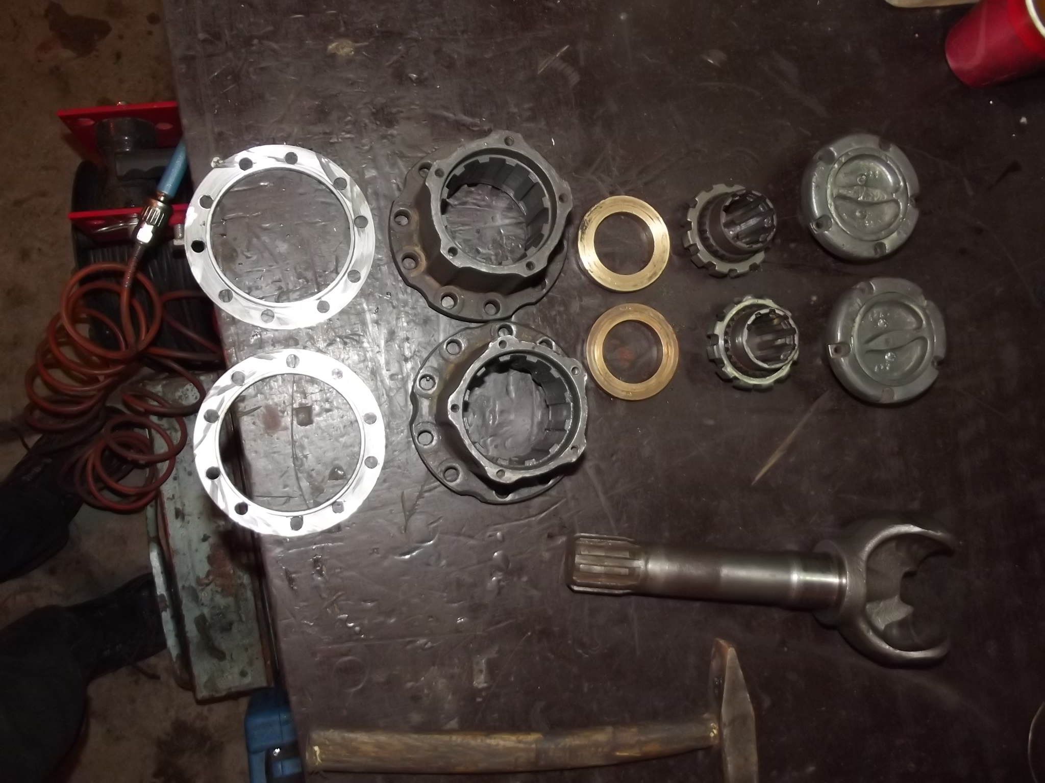

Haha, ai dreptate ... nu intra in punte... sa ma... usurez pe ea de masina.. Cica s-ar putea face sa intre totusi in puntea de aro... dar mai greu si cu adaptari cam aiurea.... As cauta o punte de TV lata.... sa o adaptez... in felu asta s-ar si latiiiiii hardughia, ceea ce nu ma deranjeaza mai deloc Aveti idee, TV-urile, aro-urile cu punti cu roti duble... ce butuci aveau.... ?? Ce roti, pot sa pun roti de aro, se potrivesc la foile de arc (nu vin mai in interiorul puntii suportii) ?

eu zic sa nu te complici cu alta punte, daca te tine poti baga grupul asta in puntea de aro dar e de munca! si mult de inventat, pentru jumelate nu s-au pus decat roti pe 16 foarte inguste gen 6,50 r 16 si din cate stiu eu butucii seamana din departare cu cei de tv normal, deci e multa munca pentru nimic, va trebui sa pui alte gume, nu gasesti jante, etc! daca iti face luci (mad max) grupul pai iti garantez ca nu prea vei mai avea probleme! totul depinde de tine

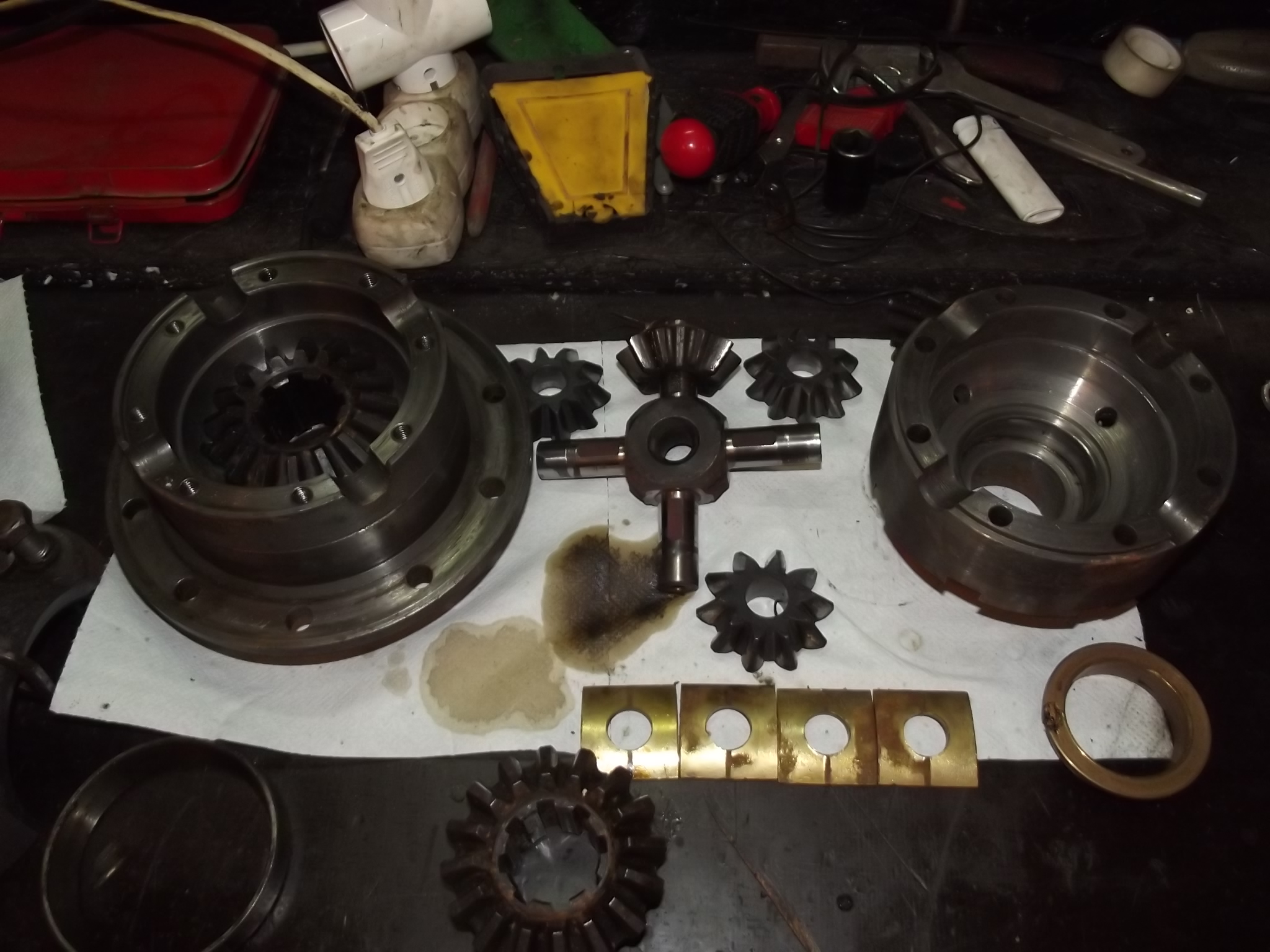

Uite Cristi  cam asa sta treaba

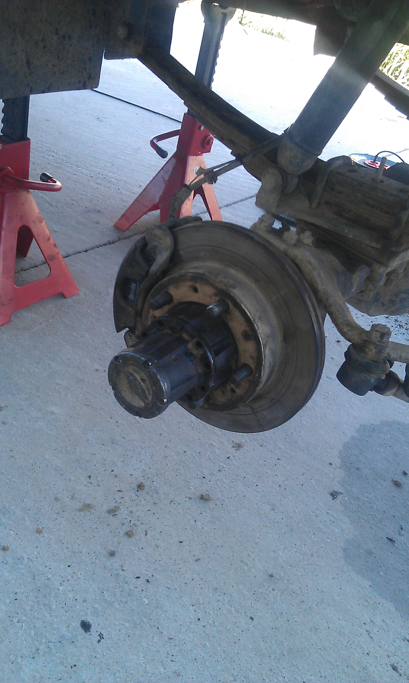

Mda..... de cacat, deci nici puntea asta nu e....De la ce satana o fi.... sa fi fost doar pe multicar??? cam asa o sa arate cu MRL-urile gata......

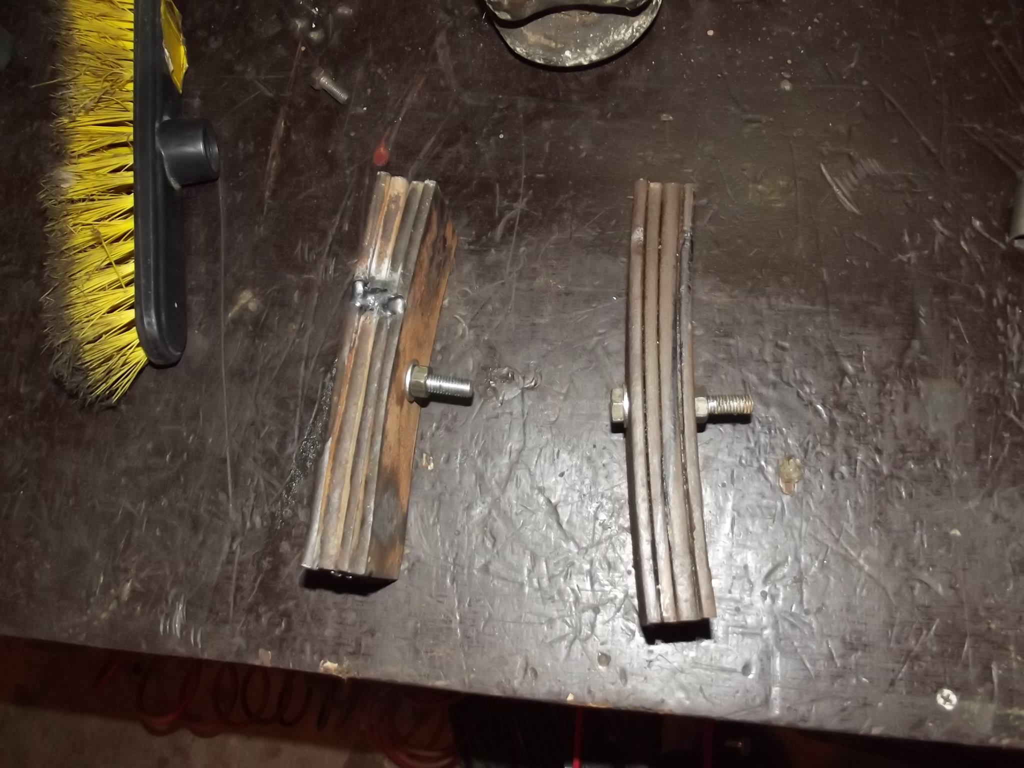

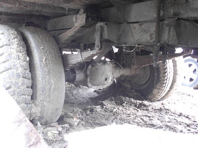

Inca nu e gata piesa modificata... voi reveni cu poze cand va fi gata. Si viitoarele mele rotitoare de punte, pentru punte spate... am ales varianta asta:
foi de arc... prinse de restul pachetului de foi in viitor, pe care vreau sa le si sudez intre ele... si, normal, sa le tai in plan... ca sa o si roteasca, nu doar sa o inalte Abia astept sa o pun iar pe roti, chit ca o fi cu grupul vechi.... de Aro  e cam naspa fara urias.. mai ales prin mizeria asta de oras... cu manelisti si cocalari la tot pasul...
