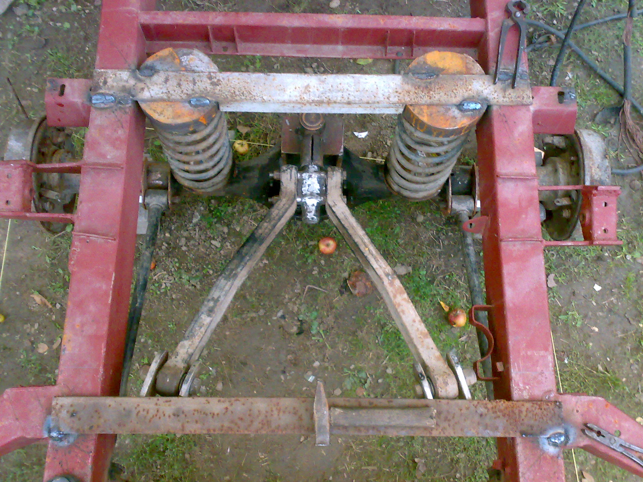

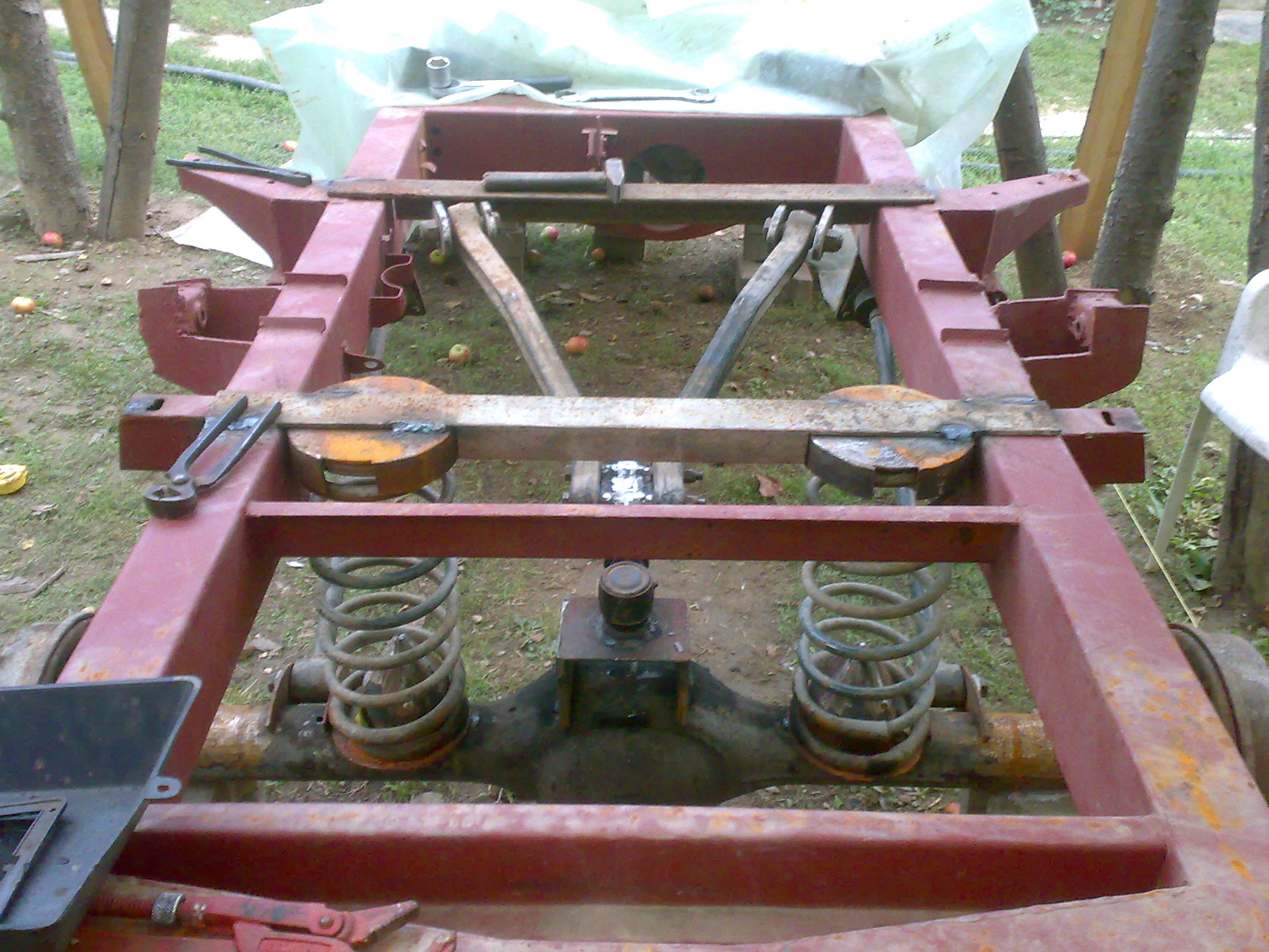

C-am pe aicea s-a ajuns cu proiectul,adica am m-ai avansat dar nu am m-ai facut poze, sasiul este gata, toti suporti la punti sunt sudati, intariti este gata, am uitat sa fac poze, am lucrat pana tarziu la el, si m-a luat valu, cand vazut ce bine iasa,glumesc:))

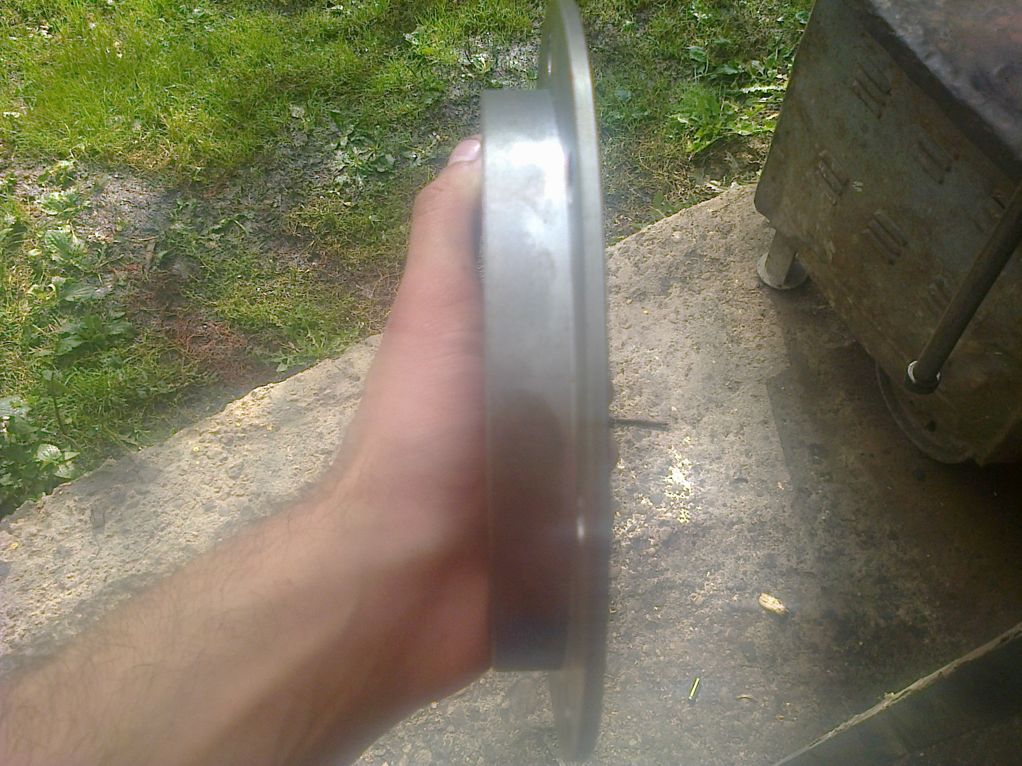

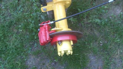

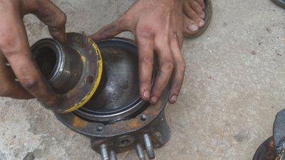

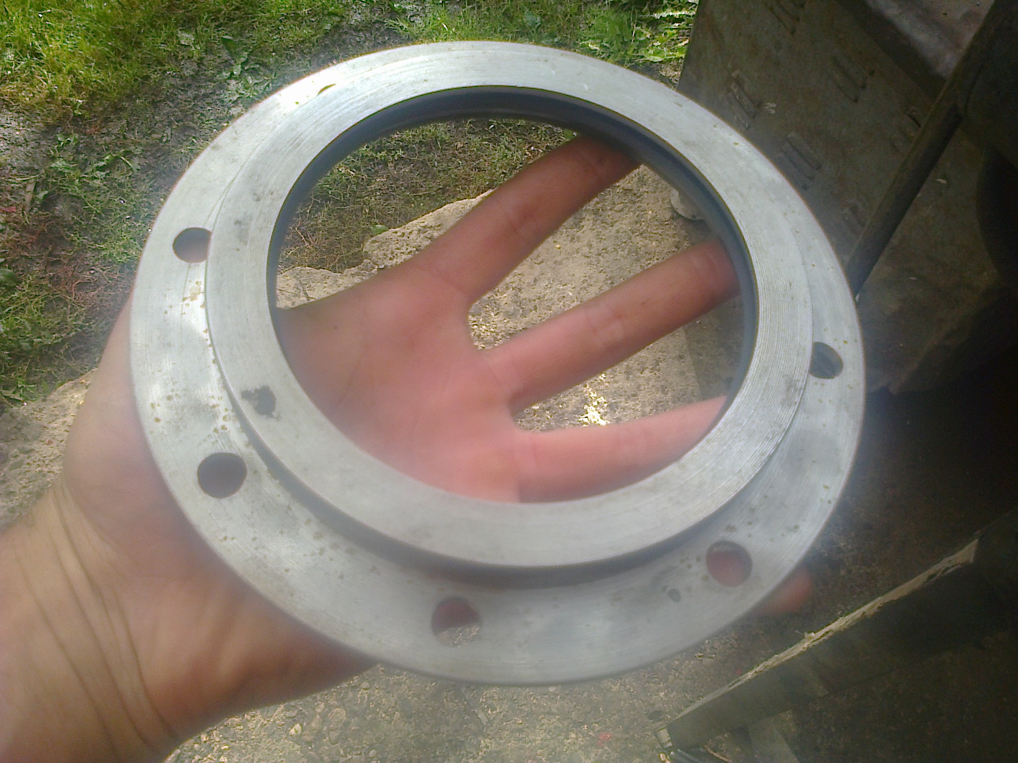

Am m-ai avansat un pic...Este c-am gata sasiul definitic,vopsit,doar 6 prezoane la un butuc sa prind capacul al planetara si este gata,vopsit,franele pe discuri,flanse,am procurat si un grup blocabil,la jante am modificat valvele,deoarece dupa ce le-am intors au ramas pe interior si atingea in etrieri,pe fata la omocinetica am pus in loc de pasla respectiva semeringuri de balansor de raba si facute flanse pentru prindere...am trecut si fata de la bucsi de bronz la rulmenti,dupa cum se stie am pus rulmenti de spate de dacie...
