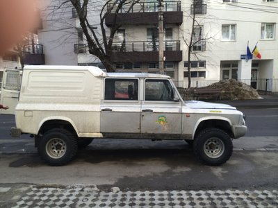

324 toy a suferit cateva interventii, multumita lui CristiDi. Enumar:
- a devenit 328
- are ambreiaj nou
- are o pompa noua de ambreiaj; asta dupa ce in teren a ramas impotmolita. Am adus tractorul (maidanezul) sa o traga si cand sa-si invarta si ea roata.. nu mai era pedala... drept urmare s-a intors la garaj trasa (de maidanez evident.
- a mai rupt o planetara proaspat montata. Cred ca s-a invartit 20 de m pana s-a rupt..
- urmeaza sa treaca granita in BG

Fii atent, a primit spate de 243 de politie!
Domle, devin gelos deacu' prea multe autobuze prin capitala... stai sa vin si io cu maxi taxi sa intregim gashca.. :lol:
