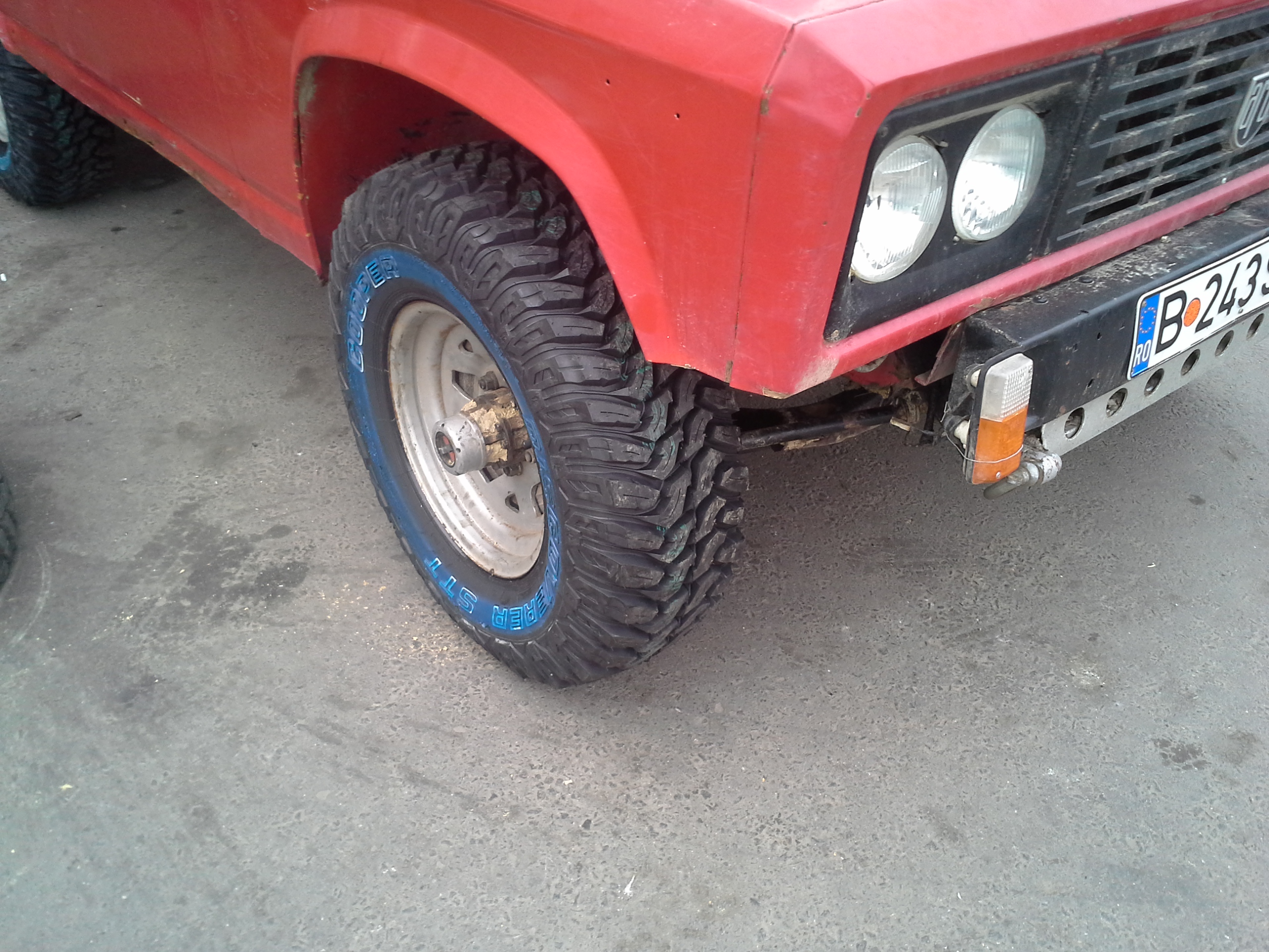

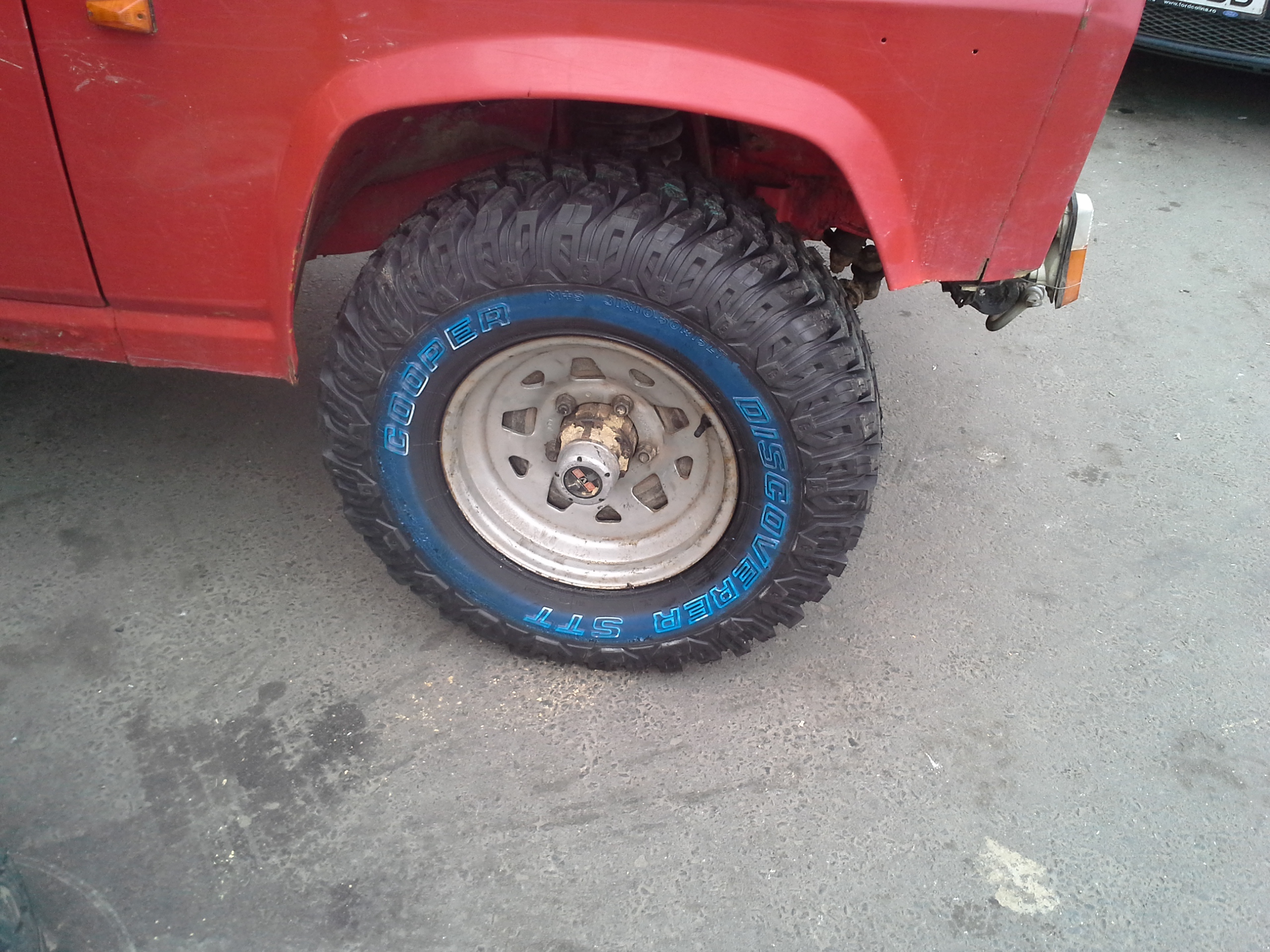

sosonei noi ... ca vorba aia vine Mos Nicolae

Oooo, arata frumos!
