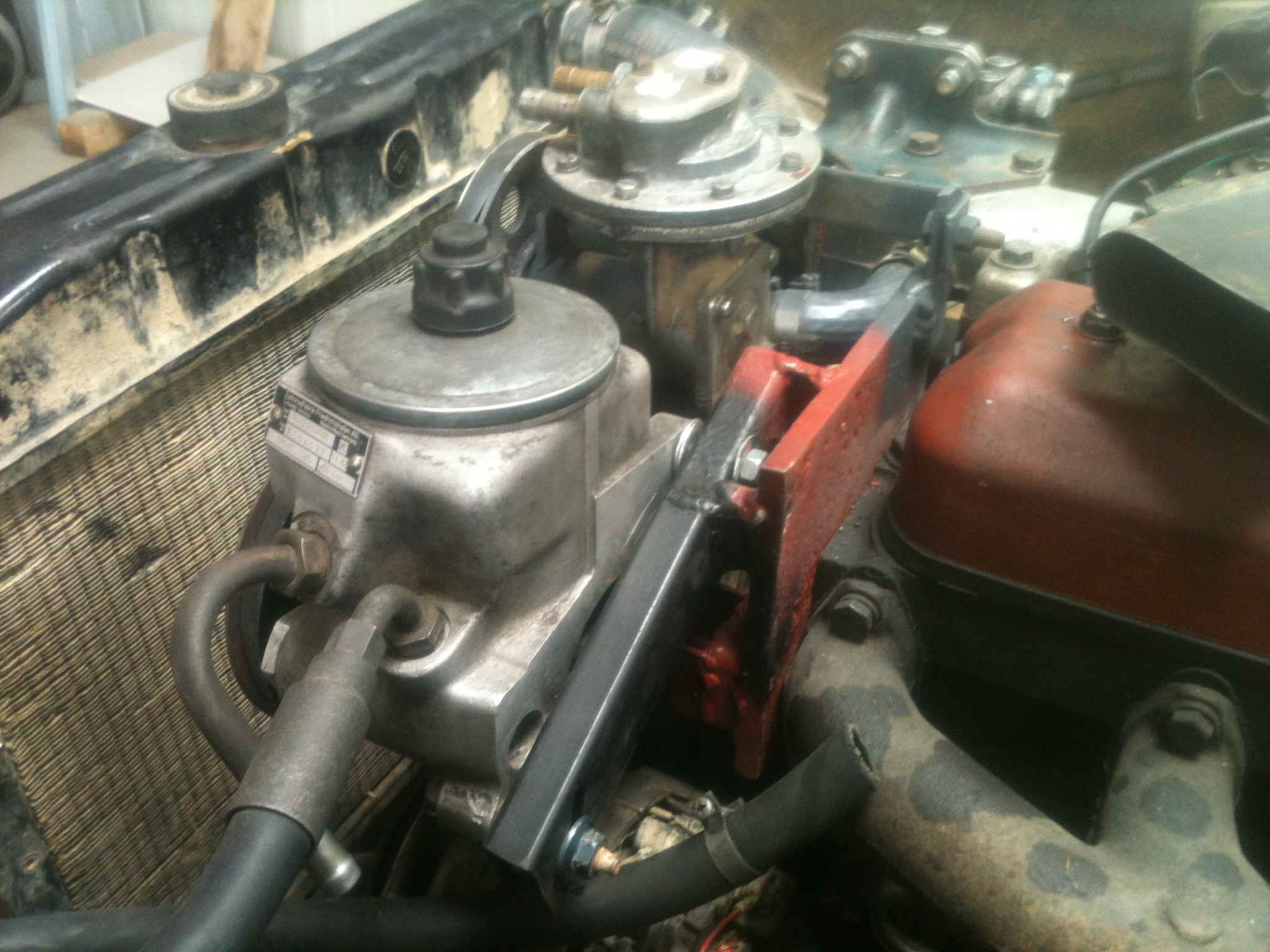

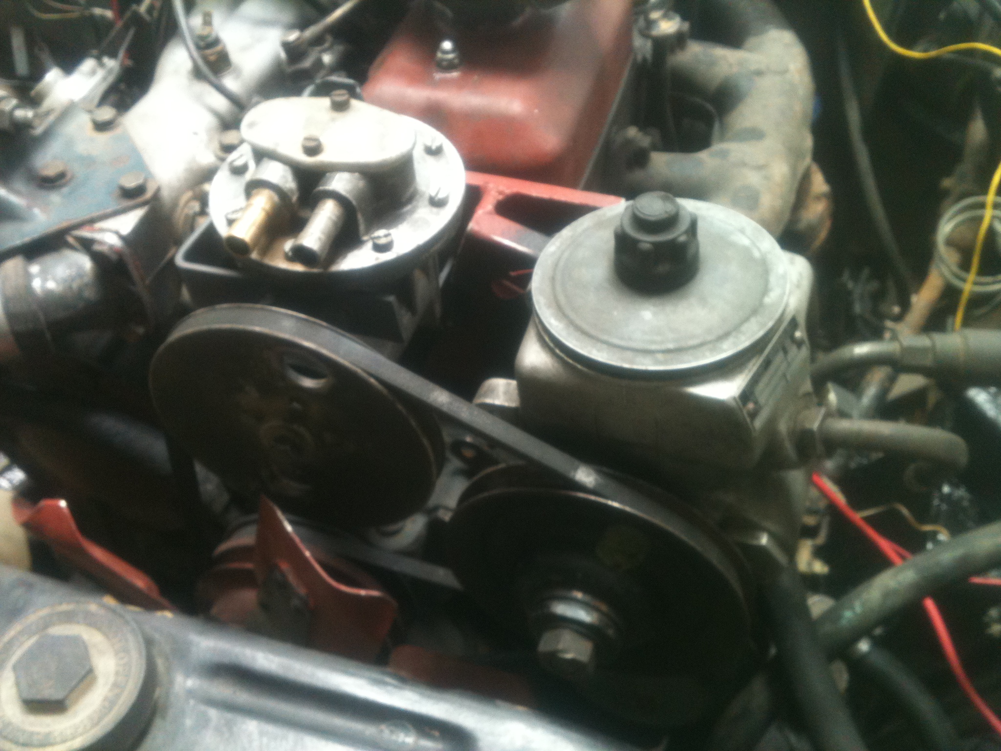

 Post subject: Re: Modificare Pompa servodirectie D127 (Brasov)
PostPosted: Sat Jul 02, 2011 9:57 pm
Am reusit si am pus pompa de mercedes in loc de cea pe pinion, originala. Luni ramane sa ambutisez conductele si sa ii fac o proba.
Am modificat si pompa de vacuum pe aceiasi flansa cu cea de sevodirectie si astfel trebuie sa tai un pic din capota.
PostPosted: Sun Jul 10, 2011 4:51 pm
SI poze
