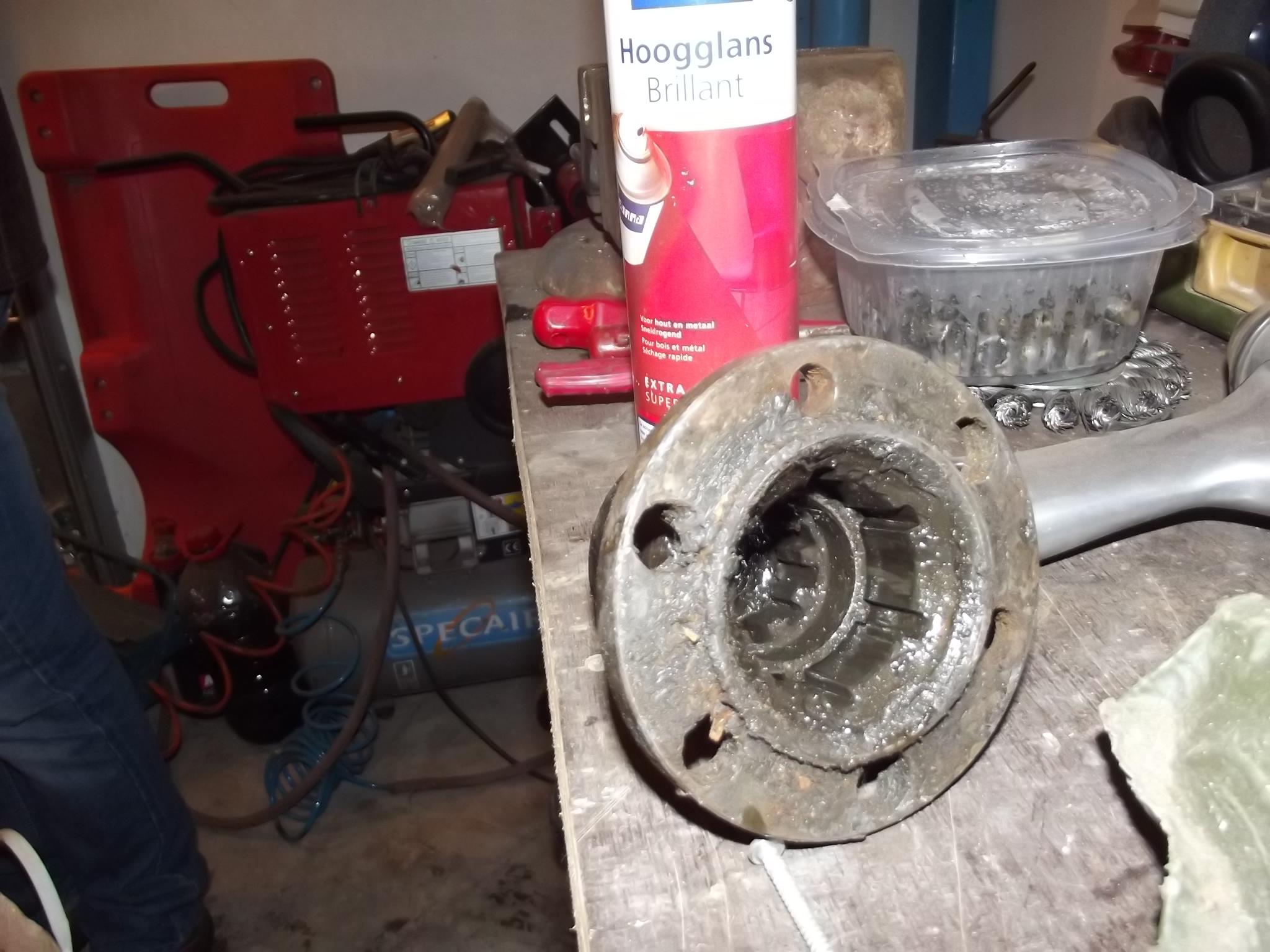

PostPosted: Sun Feb 03, 2013 1:14 am
 Post subject: Re: MRL vs Capac blocant
PostPosted: Sun Feb 03, 2013 9:23 am
Aoleu, de unde ai gasit specimenele astea ? is prea tari :lol:
PostPosted: Sun Feb 03, 2013 10:58 am
si la noi aici in cluj sunt care au asa ceva.daca ai doar una puneo pe planetara lunga,adica pe partea stanga.

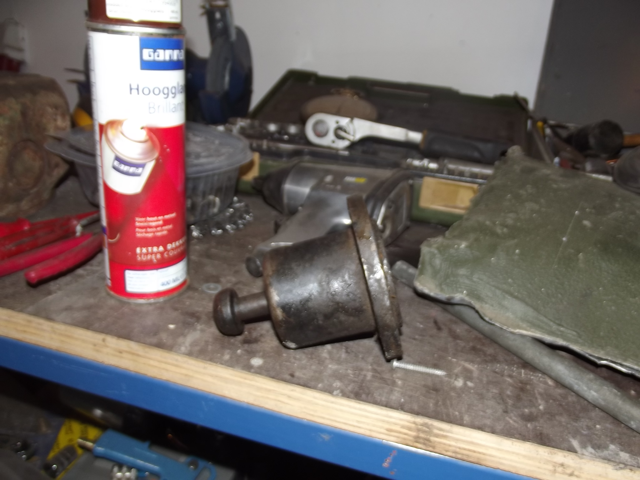

PostPosted: Wed Sep 25, 2013 11:31 am
Si am inceput cu incercarea :mrgreen:
In primul rand, indiferent de solutia aleasa (ori adusa planetara la cota bucsei din MRL ori adusa bucsa din MRL la cota planetarei), trebuiesc folositi butucii de Aro 24x...
Deci se ia un butuc de Aro 24x, se strunjeste partea rulmentului exterior la cota rulmentului interior (cota rulmentului interior e cota rulmentului de la butucii de Aro 32x, TV, dar chiar si asa rulmentii difera intre ei, cei de aro 32x sunt mai lati, cei de 24x mai ingusti). Si dupa caz, se mai strunjeste si din peretele despartitor dintre rulmenti, pe partea din interior aproximativ 1 mm (locasul de acolo arunca rulmentul de 32x mai afara, adica butucul o sa iasa mai mult in afara masinii).
Dupa care se modifica ori planetara ori bucsa din MRL... si aveti o punte de TV cu MRL :D
