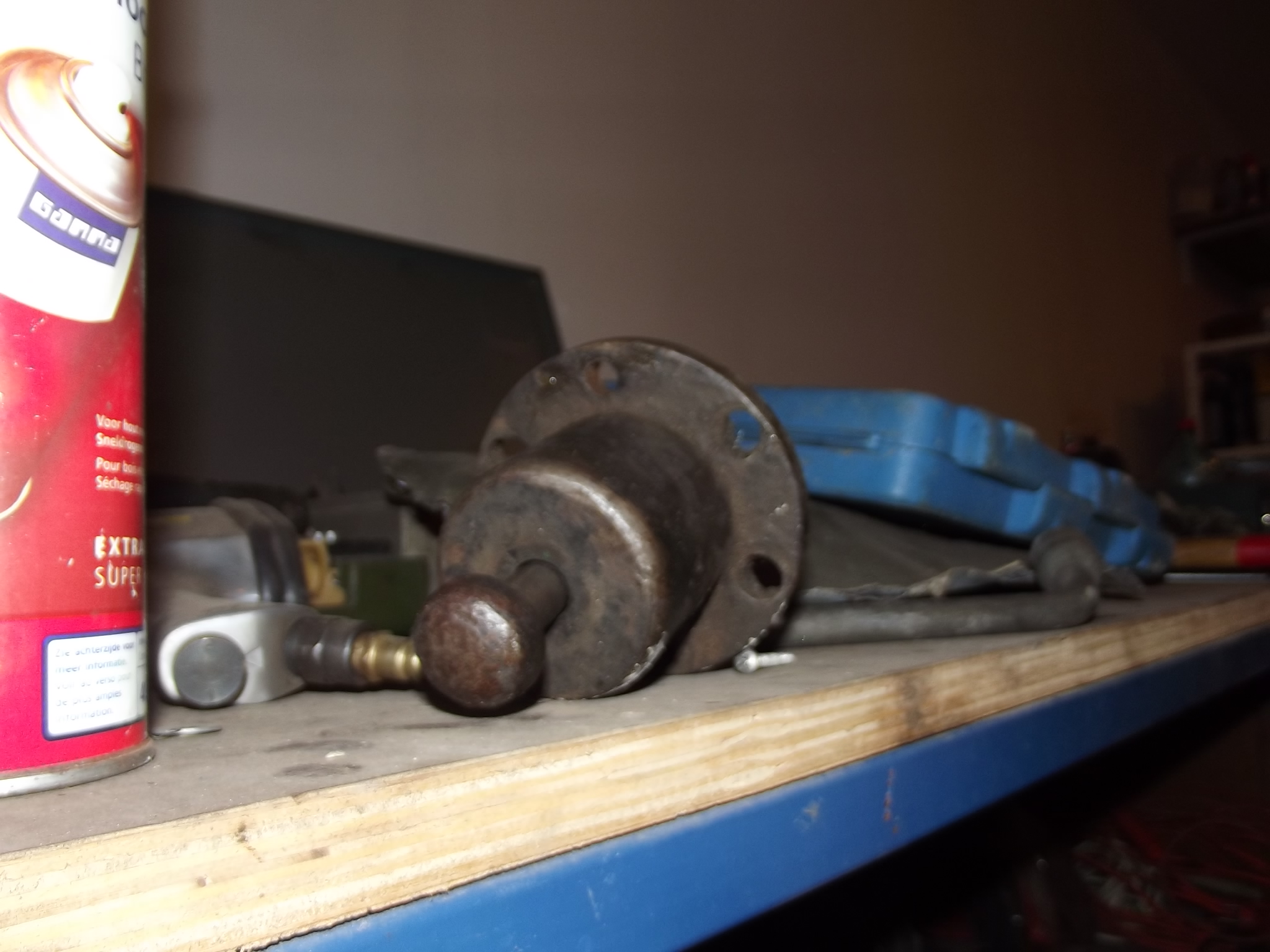

Aoleu, de unde ai gasit specimenele astea ? is prea tari :lol:
 Post subject: Re: MRL vs Capac blocant
PostPosted: Sun Feb 03, 2013 10:58 am
si la noi aici in cluj sunt care au asa ceva.daca ai doar una puneo pe planetara lunga,adica pe partea stanga.
