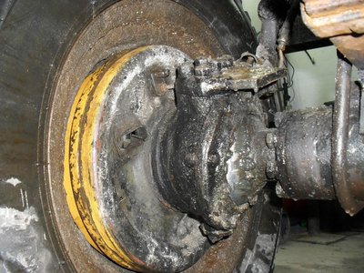

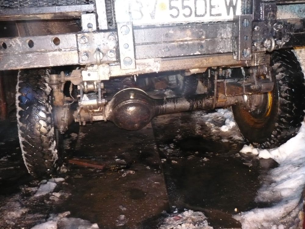

@Klez ai perfecta dreprate in legatura cu unghiul dar tinind cont ca puntea are sase suruburi care face prinderea omocinetici de punte sau demontat si sa rotit pina a venit cit de cit drept si binenteles ca s-a putut ajunge la unghi bun dar nu fix cum era si de aceea acum vireaza cam ceva de genul mercedes cind la viraj maxim intra roata sub masina ;ARO este inca in teste si vor mai fi modificari pe parcurs in asa fel incit ca stabileasca unghiuri si cote cit mai bune :mrgreen:
File comment: in aceasta poza se pot vedea suruburile

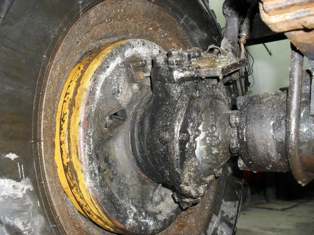

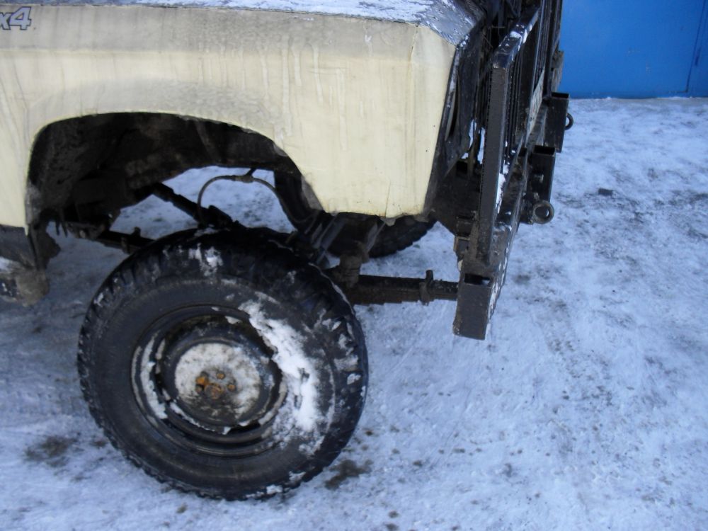

Sunt de acord cu Klez. Nu prea am vazut punti fata rotite, si in orice caz nu atat de mult.
Nu permite cardanul fata putina inclinare?

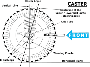

PostPosted: Wed Feb 17, 2010 10:31 am

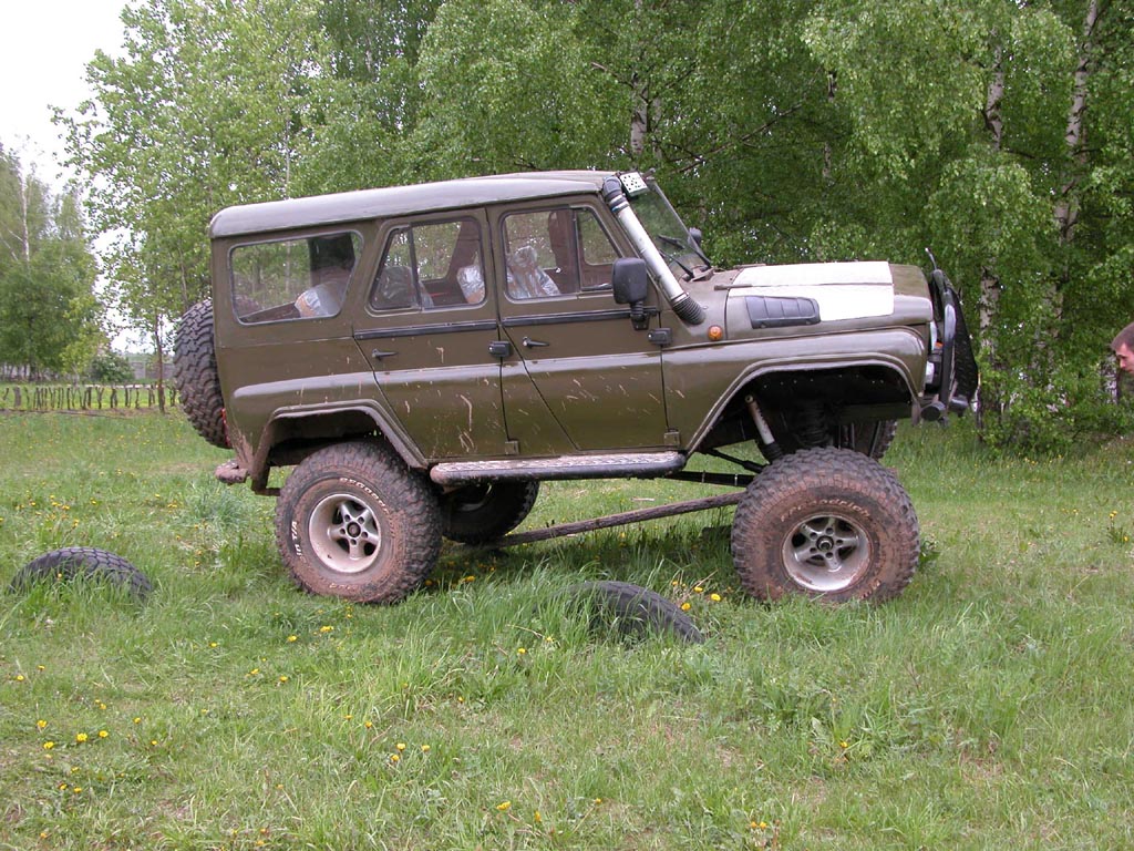

Sa ma lamuresc si eu-este vorba de inclinarea longitudinala a pivotului sau cum spun americanii :mrgreen: caster.Asta se poate rezolva relativ de simplu.Daca masina se va folosi numai pe coclauri unghiul tre sa fie pina la 3 grade daca se va folosi si pe sosea unghil tre de 7grade pentru o stabilitate la viteza mare.La baietii din rusia am vazut ca fac modificarea unghiului ciar si la masinile noi (UAZ) care nu se poate lauda cu o stabilitate buna pe asfalt la viteze mari.
