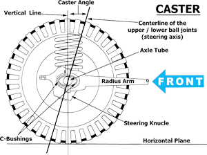

PostPosted: Wed Feb 17, 2010 10:31 am
Sa ma lamuresc si eu-este vorba de inclinarea longitudinala a pivotului sau cum spun americanii :mrgreen: caster.Asta se poate rezolva relativ de simplu.Daca masina se va folosi numai pe coclauri unghiul tre sa fie pina la 3 grade daca se va folosi si pe sosea unghil tre de 7grade pentru o stabilitate la viteza mare.La baietii din rusia am vazut ca fac modificarea unghiului ciar si la masinile noi (UAZ) care nu se poate lauda cu o stabilitate buna pe asfalt la viteze mari.
