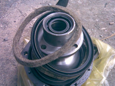

De unde ati facut rost de pasla si de garnitura din cauciuc de la homocinetici?
 Post subject: Re: Punte TV
PostPosted: Sat Oct 27, 2012 10:29 pm
Pasla este din antifonajul unei masini de pe cupola
PostPosted: Sun Oct 28, 2012 9:15 am
Pe homocinetică este numai garnitura din pîslă sau are și semering din cauciuc?Poate dacă are diametrul ca cel de UAZ pe aici se găsește setul de etanșare(inelul de pîslă+semiringul) low cost :lol:

Nu are semering, are un inel de cauciuc...
