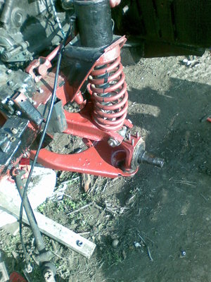

Bratele sunt prinse pe sasiu pe urechile lor, cu un surub lung si o piulita, fiind puse pe bucsi de cauciuc.
File comment: Brate + portufuzeta

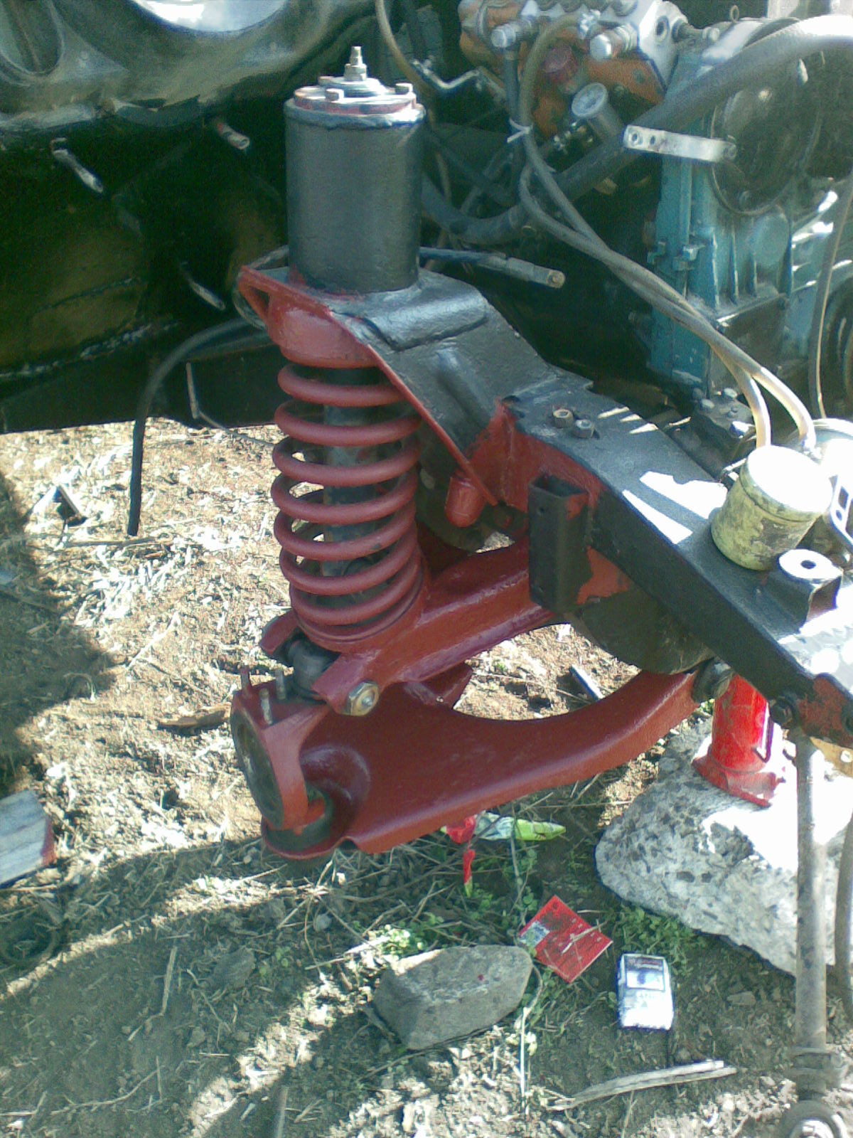

Pivotul superior (in forma de T - model clasic) si pivotul inferior (sferic) se prind pe portfuzeta. Peste portfuzeta vine fuzeta, iar peste ele talerul. Tot de portfuzeta se prinde si levierul de directie.
File comment: Brate + portfuzeta + fuzeta

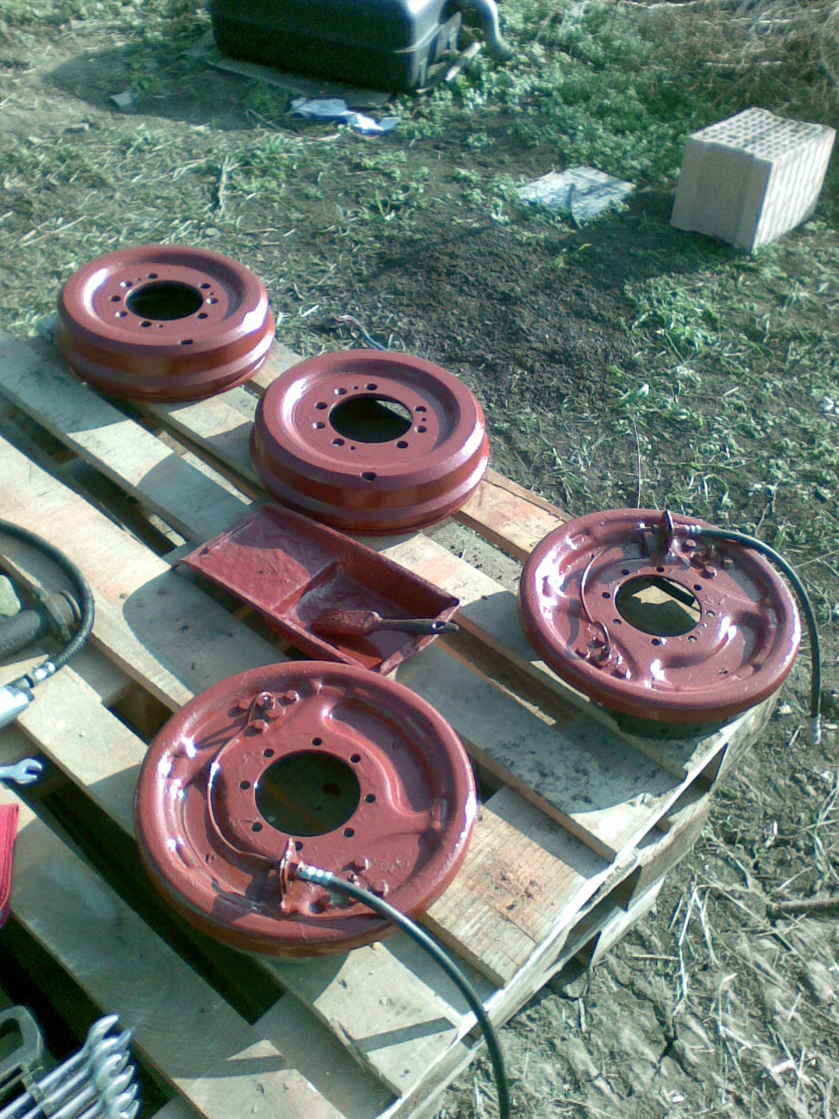

Pe taleri se prind sabotii, iar peste ei, pe fuzeta, vine prins butucul.
File comment: Taleri (rasturnati) si tamburi
Prin portfuzeta si fuzeta trece planetara, iar capul acesteia e prins cu o piulita in MRL. Deasupra se plaseaza tamburul de frana, iar apoi roata.
Prezoanele pt roata sunt prinse pe butuc, iar rulmentii tot in butuc.
