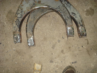

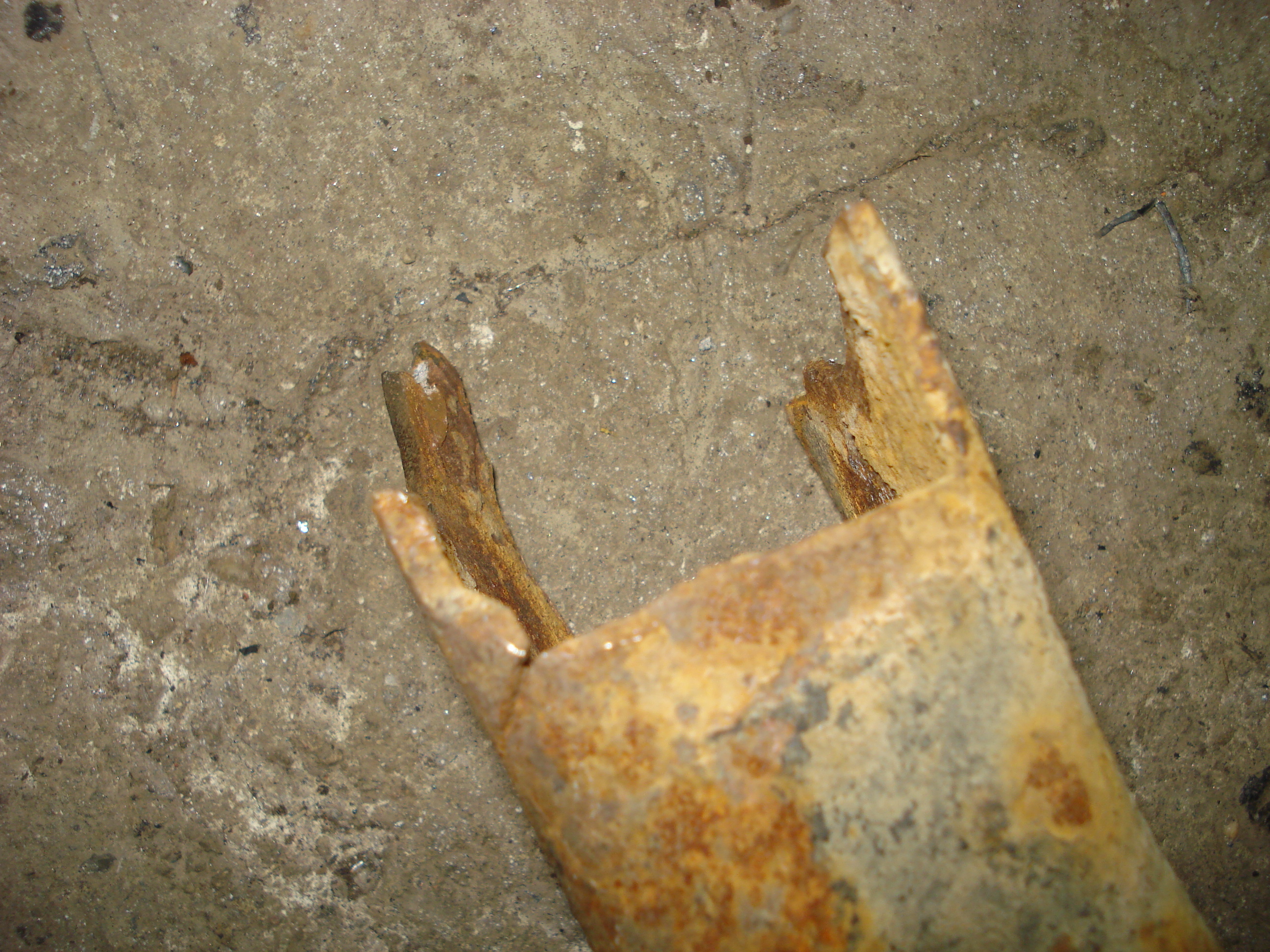

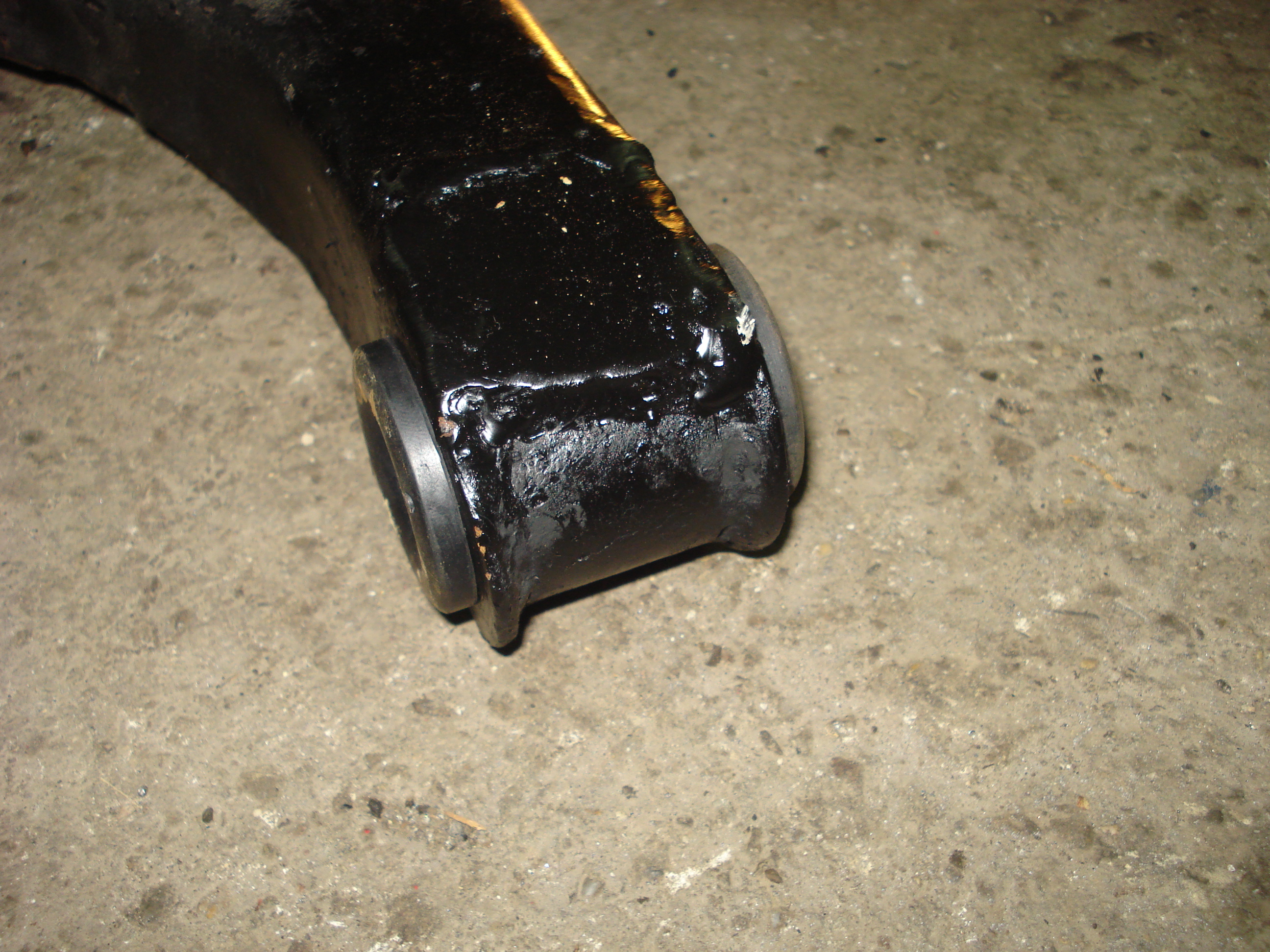

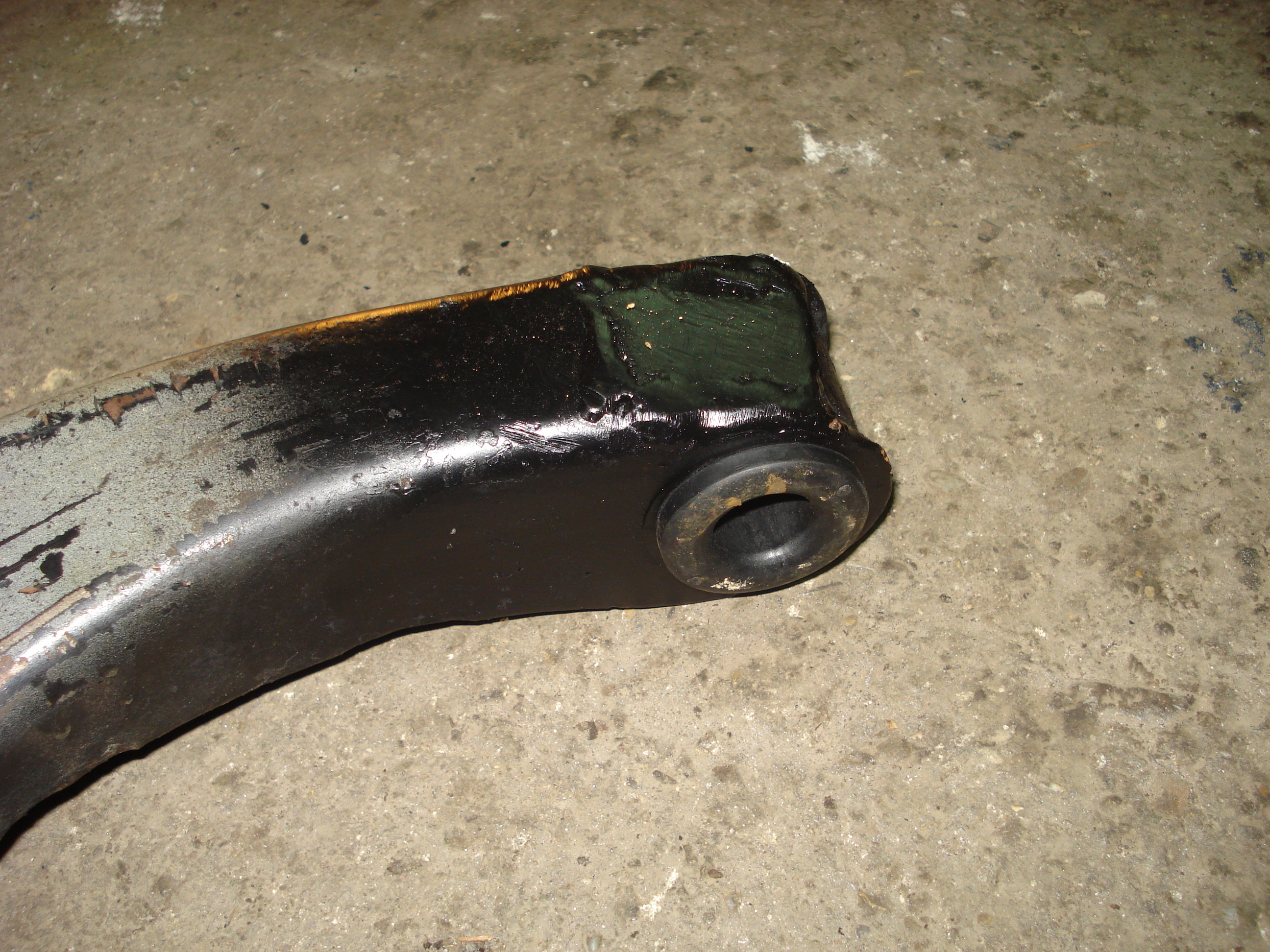

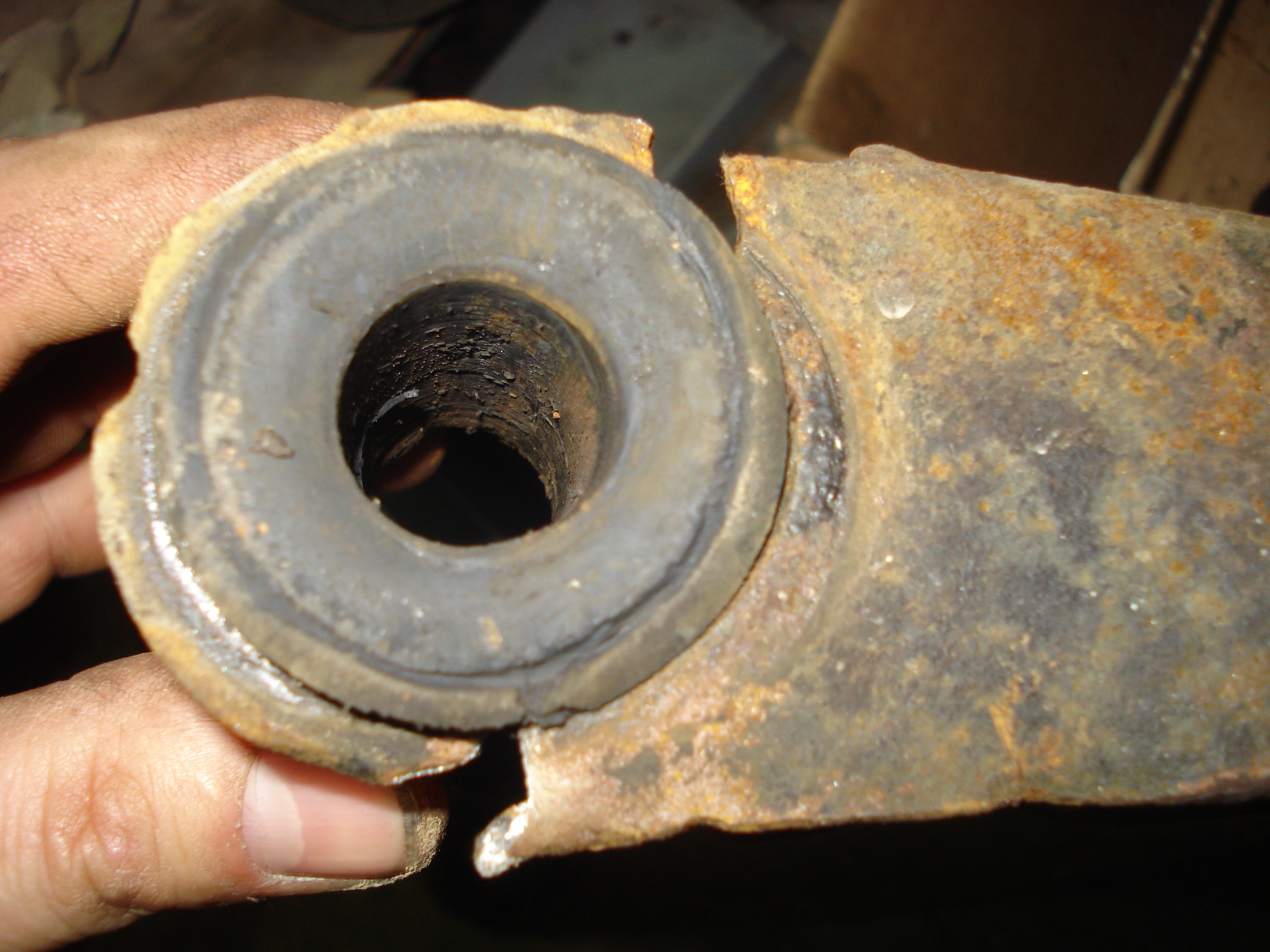

Zilele trecute am avut surprinderea neplacuta sa constat ca bratul inferior sa rupt chiar de langa bucsa nici nu este de mirare la ce fac eu cu masina si mai ales la cum l-au construit producatori asa ca va voi arata cum asa rup si cu ce l-am inlocuit :D

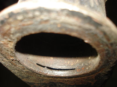

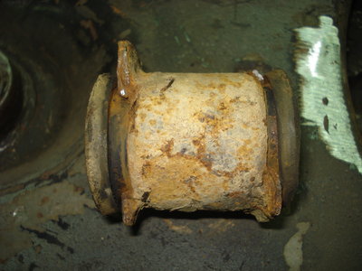

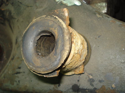

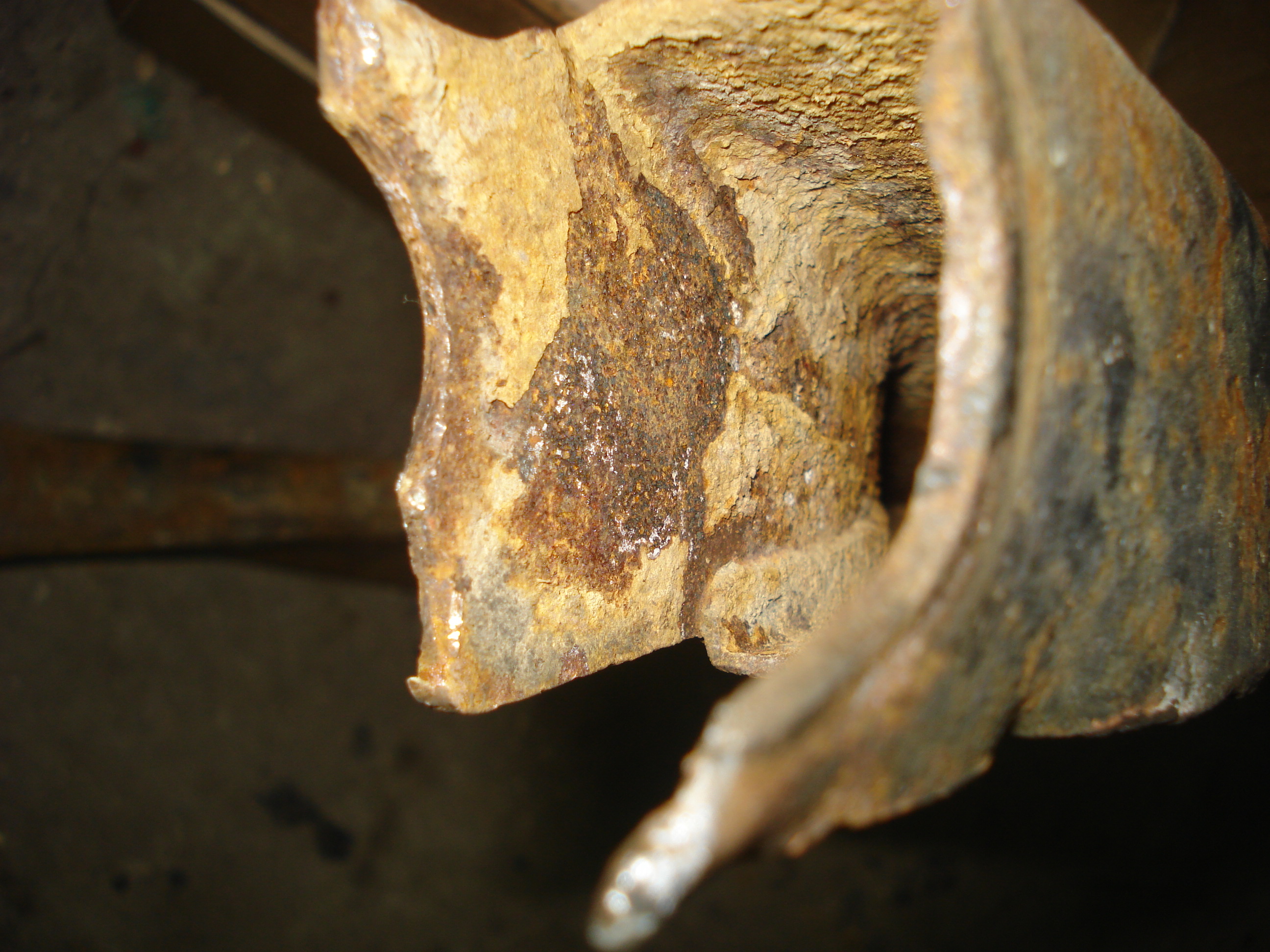

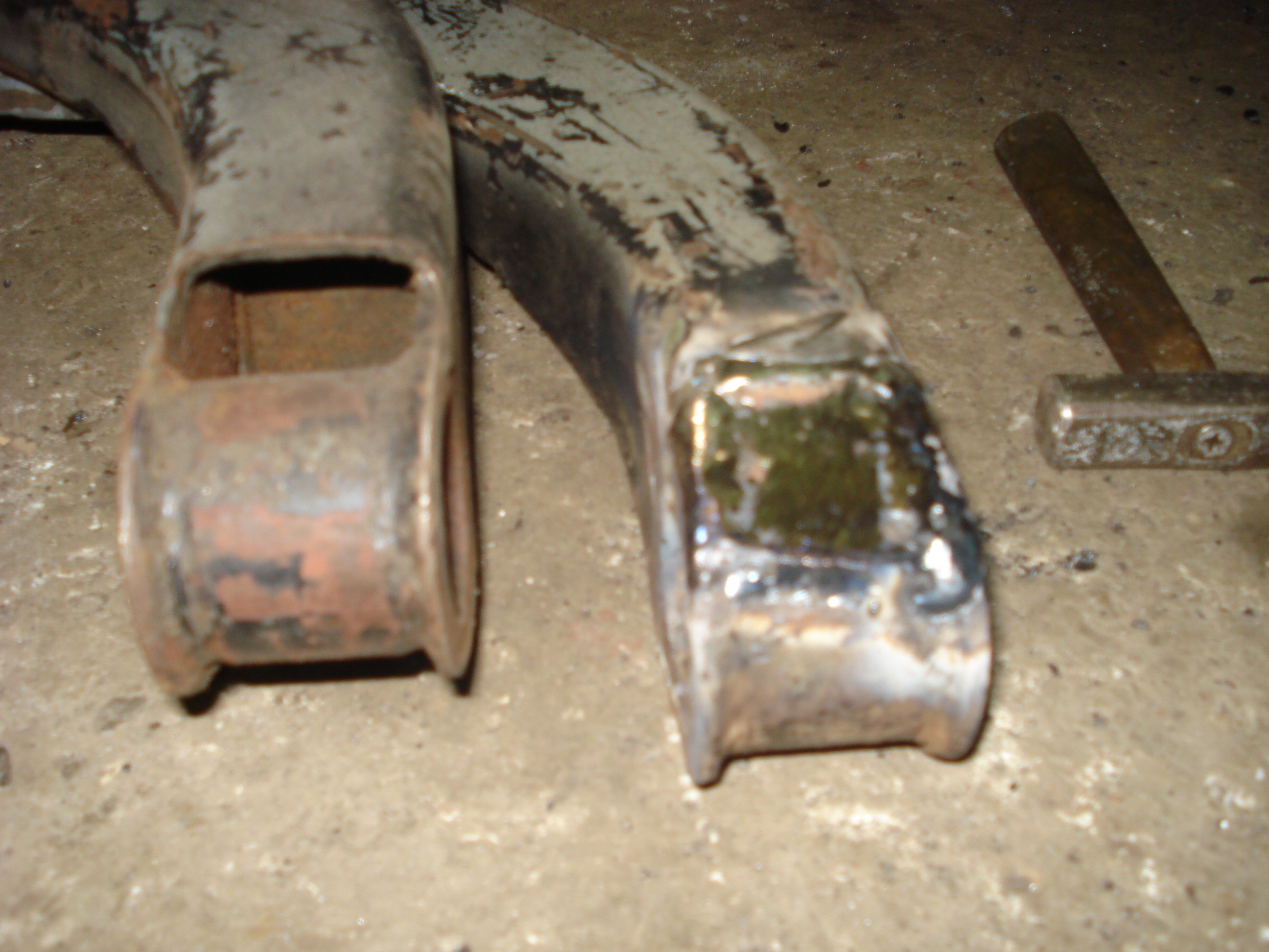

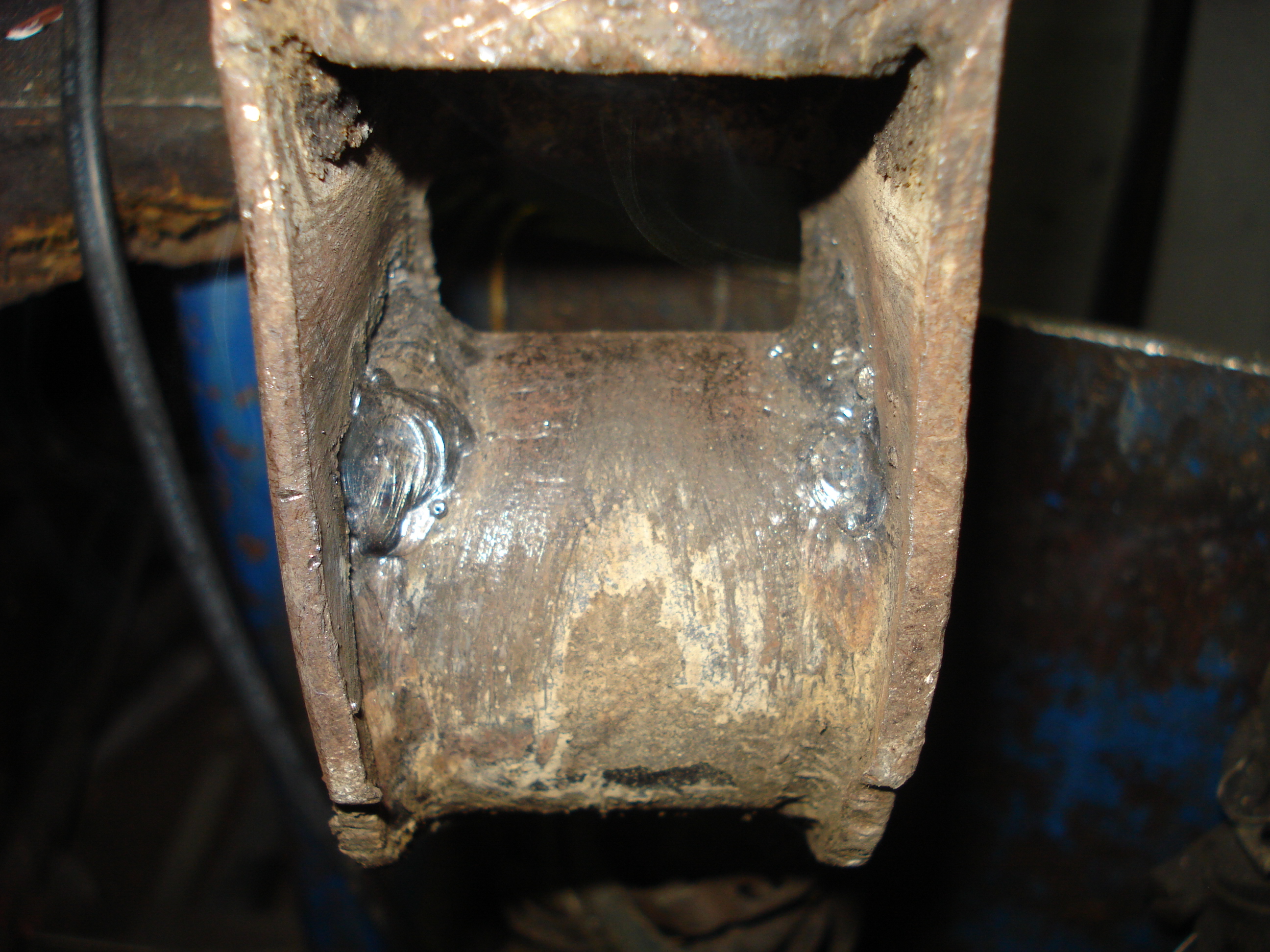

Ruptura s-a produs deoarece in interiorul bratului nu este sudata bucsa de brat ; asa ca ea de fapt sta doar in tabla bratului care daca o fortezi lateral in timp va ceda cea ce s-a intimplat si cu bratul meu :(

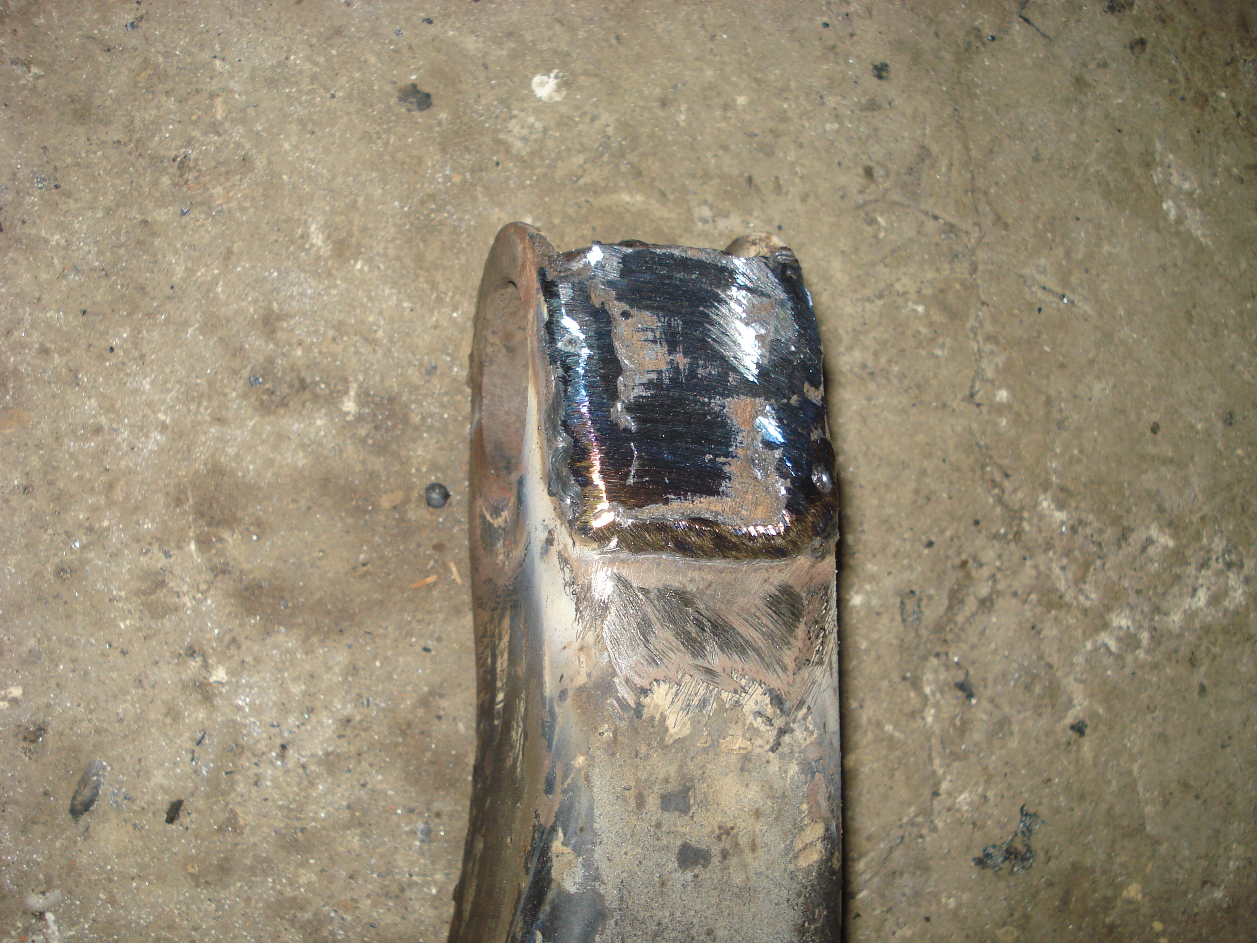

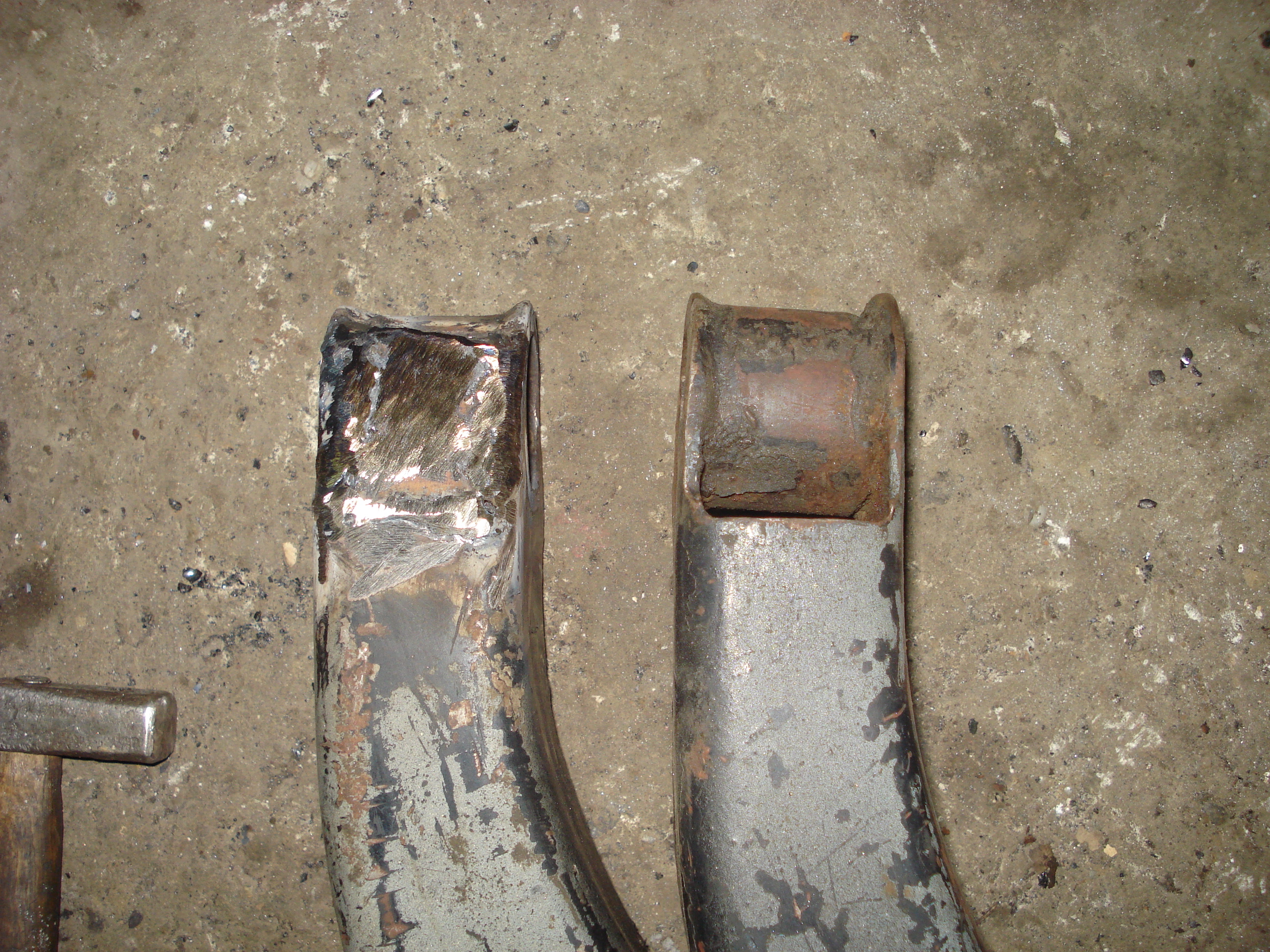

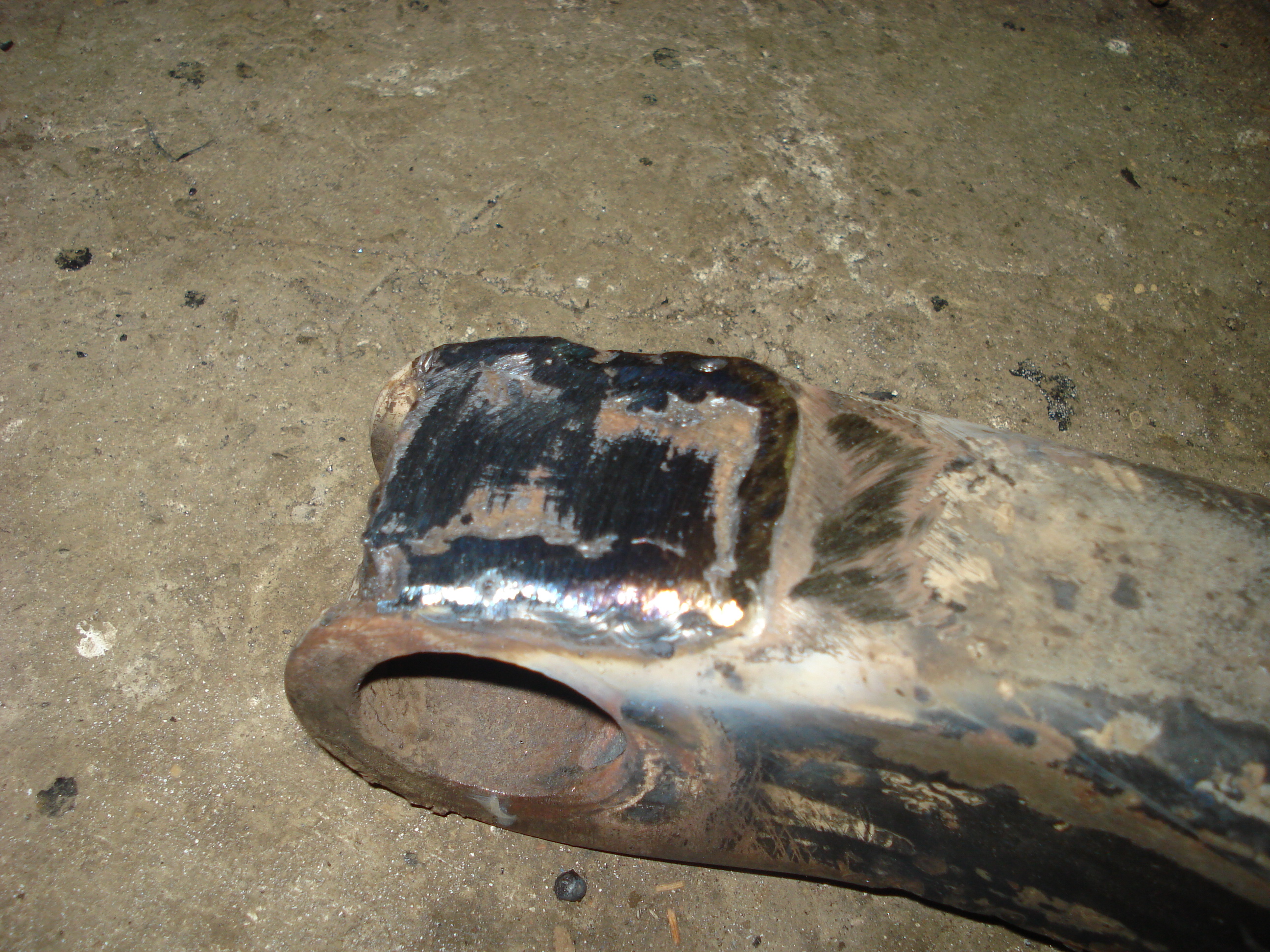

Partea ce nu a fost sudata se vede in poza :evil: asa ca eu m-am pus pe treaba si am inceput lucrarea de diploma pentru proiectul BRAT INFRIOR ARO :mrgreen:asa ca am taiat o bucata de platband si l-am sudat de brat si de bucsa in acest fel nu va mai ceda niciodata :D

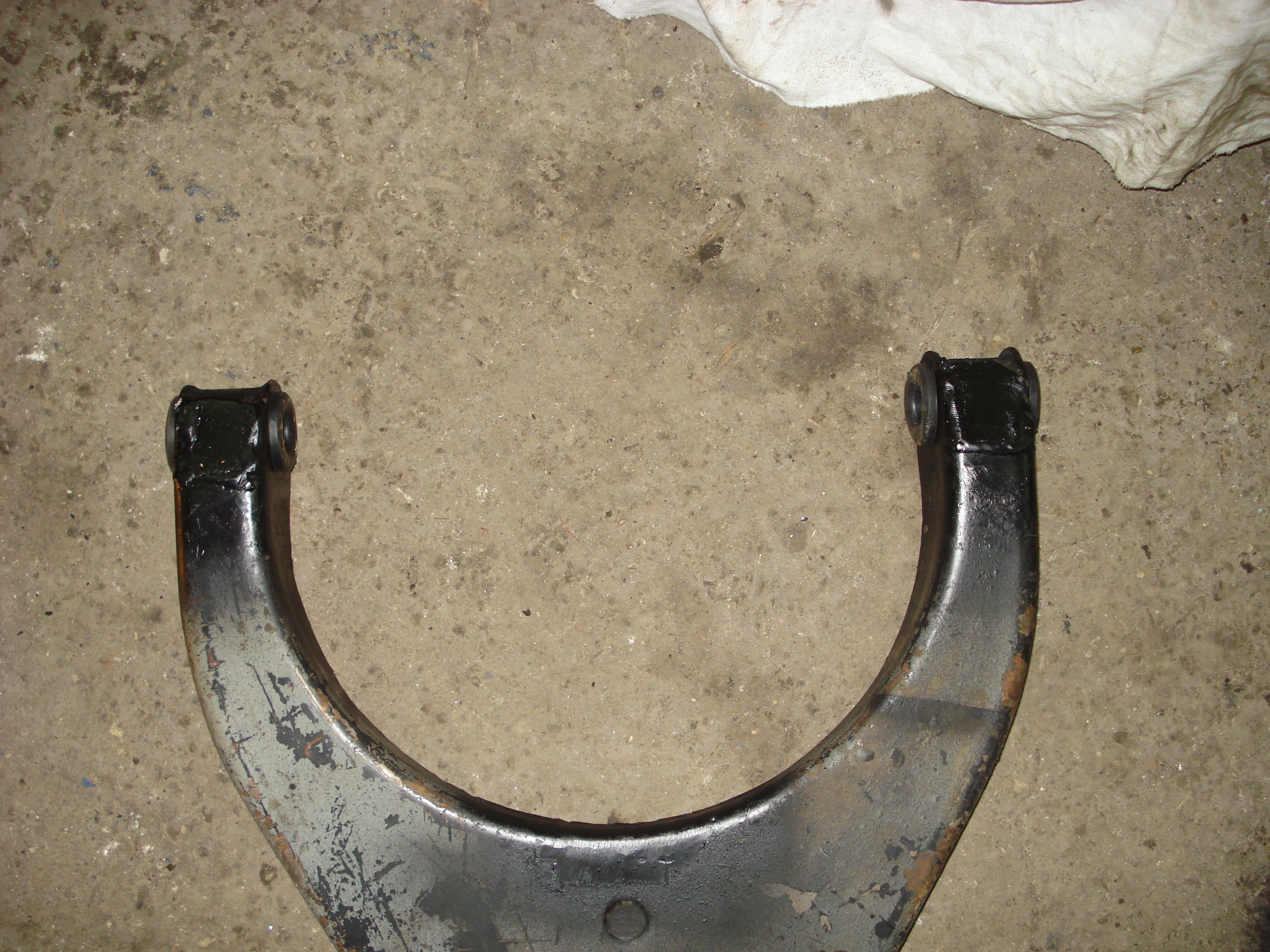

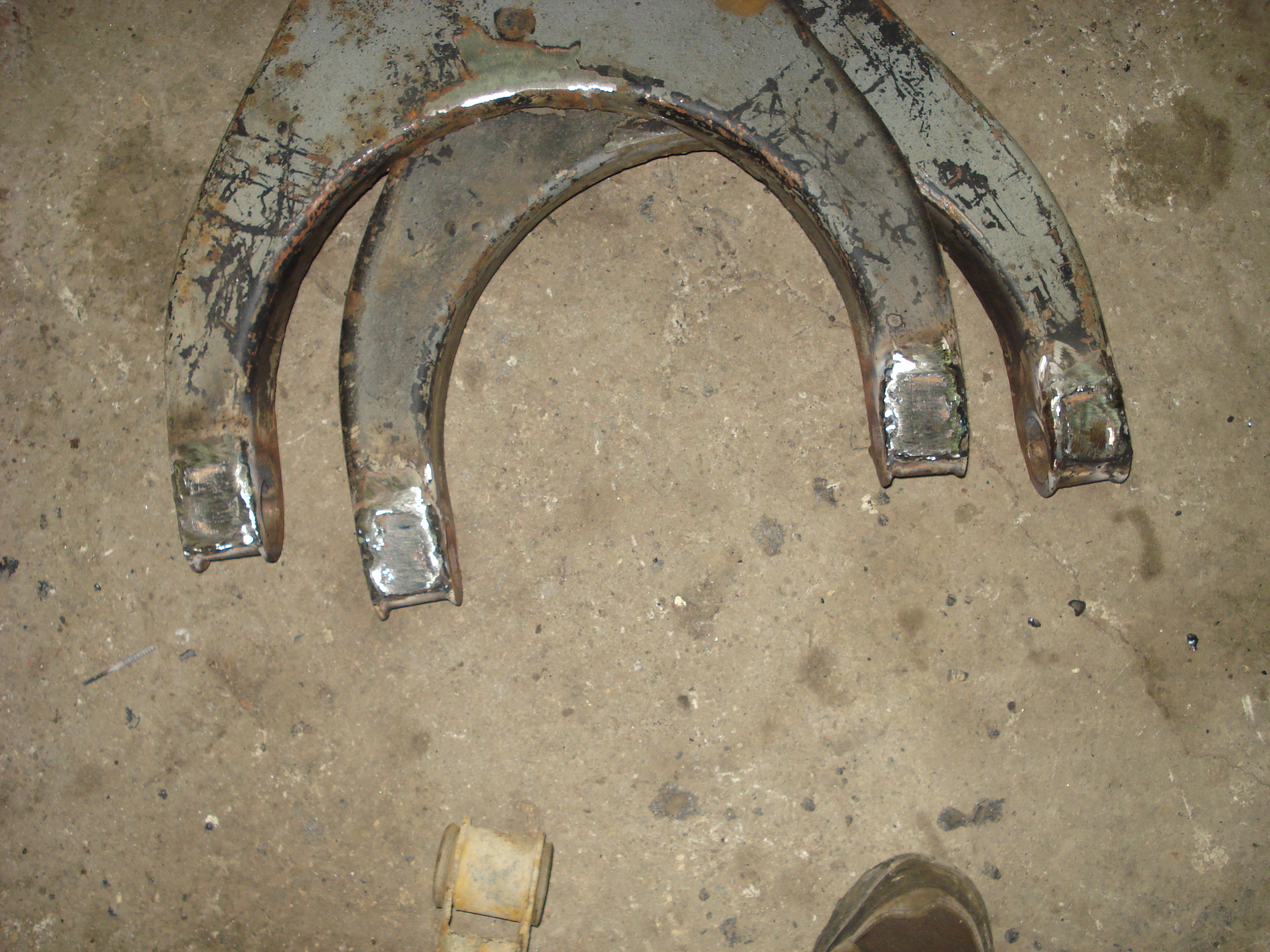

:D :mrgreen: Inainte si Dupa

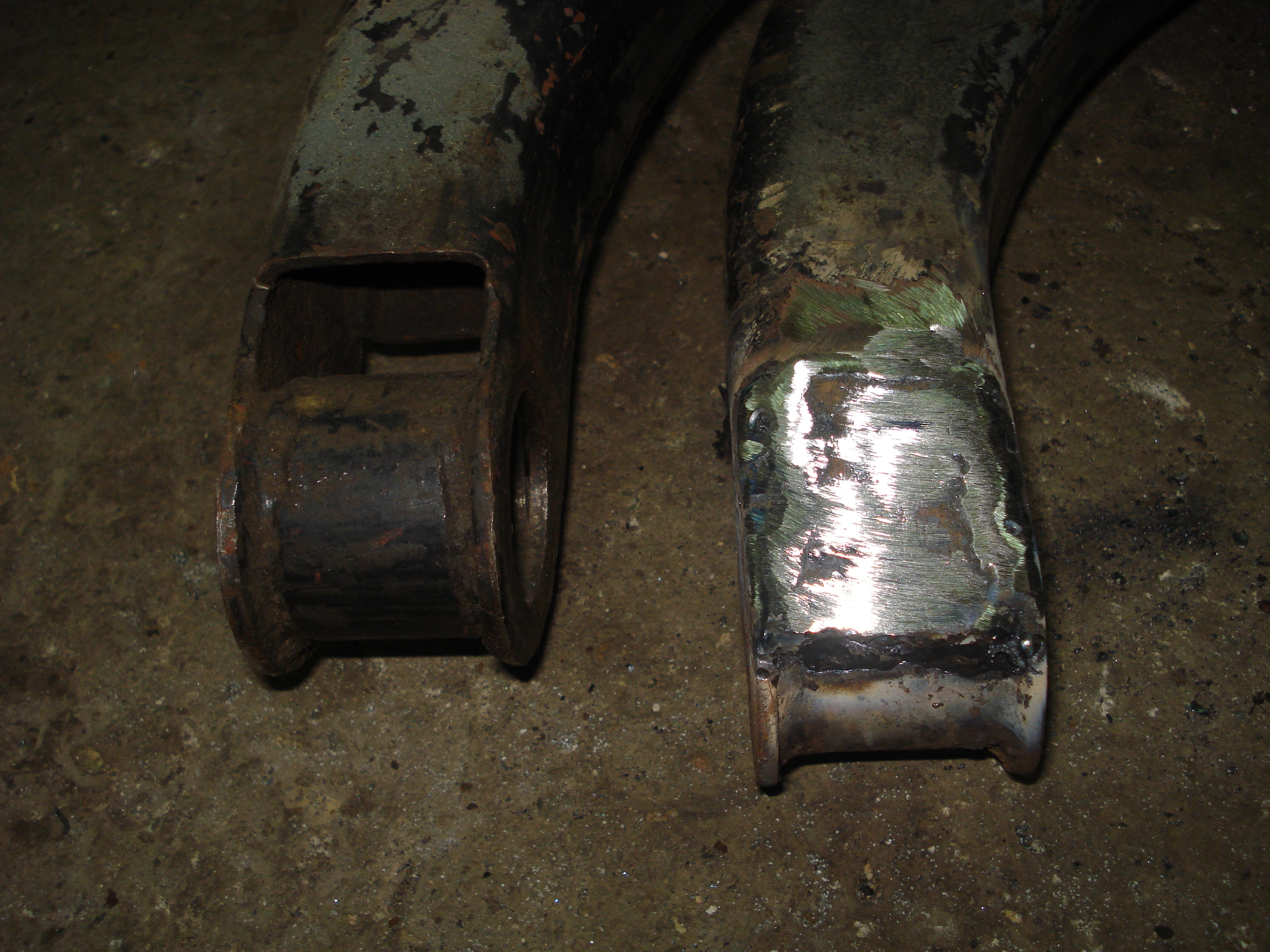

:D :mrgreen: Platbandul este doar pe partea de sus a bratului
