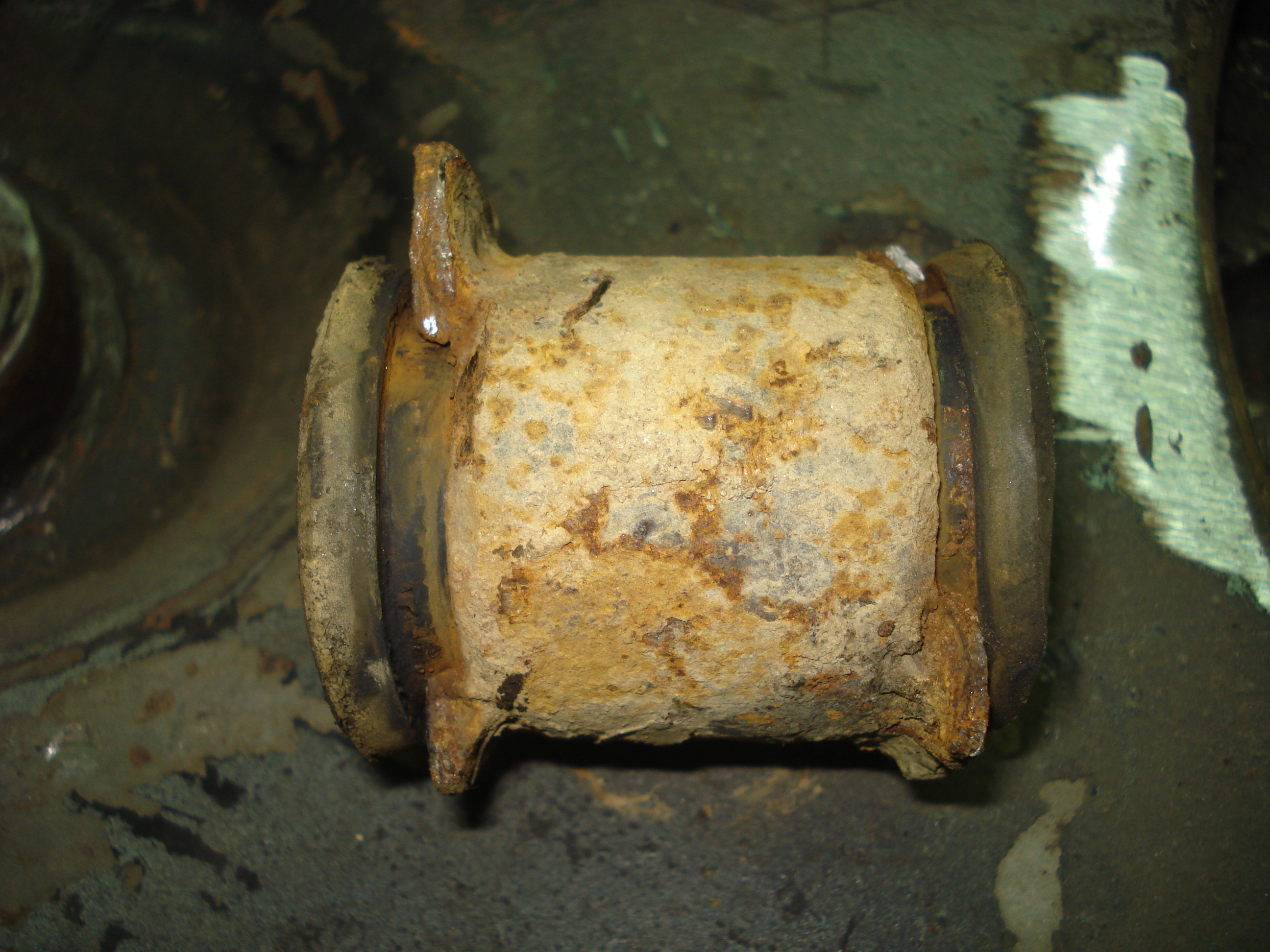

Ruptura s-a produs deoarece in interiorul bratului nu este sudata bucsa de brat ; asa ca ea de fapt sta doar in tabla bratului care daca o fortezi lateral in timp va ceda cea ce s-a intimplat si cu bratul meu :(

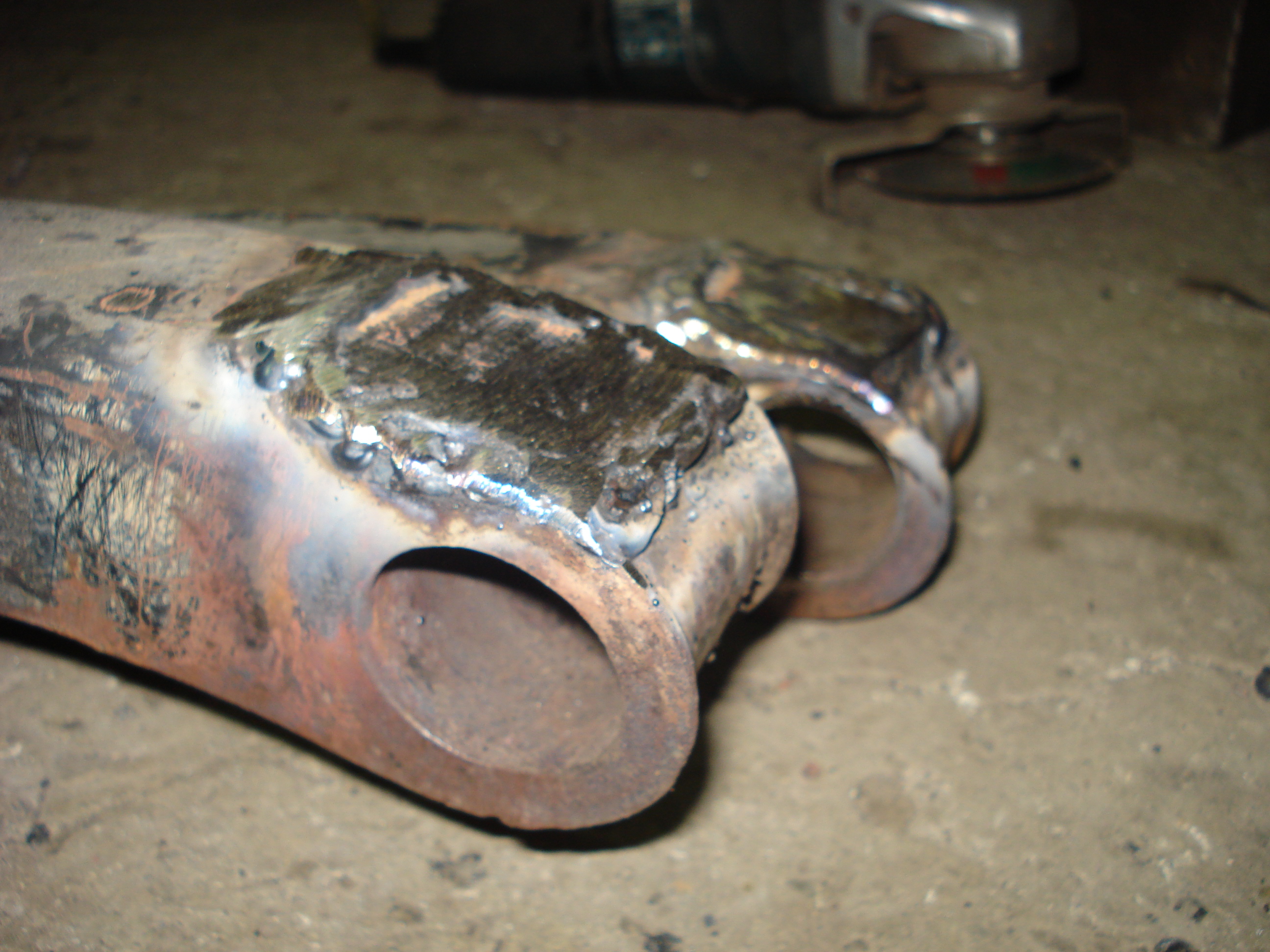

Partea ce nu a fost sudata se vede in poza :evil: asa ca eu m-am pus pe treaba si am inceput lucrarea de diploma pentru proiectul BRAT INFRIOR ARO :mrgreen:asa ca am taiat o bucata de platband si l-am sudat de brat si de bucsa in acest fel nu va mai ceda niciodata :D

:D :mrgreen: Inainte si Dupa
