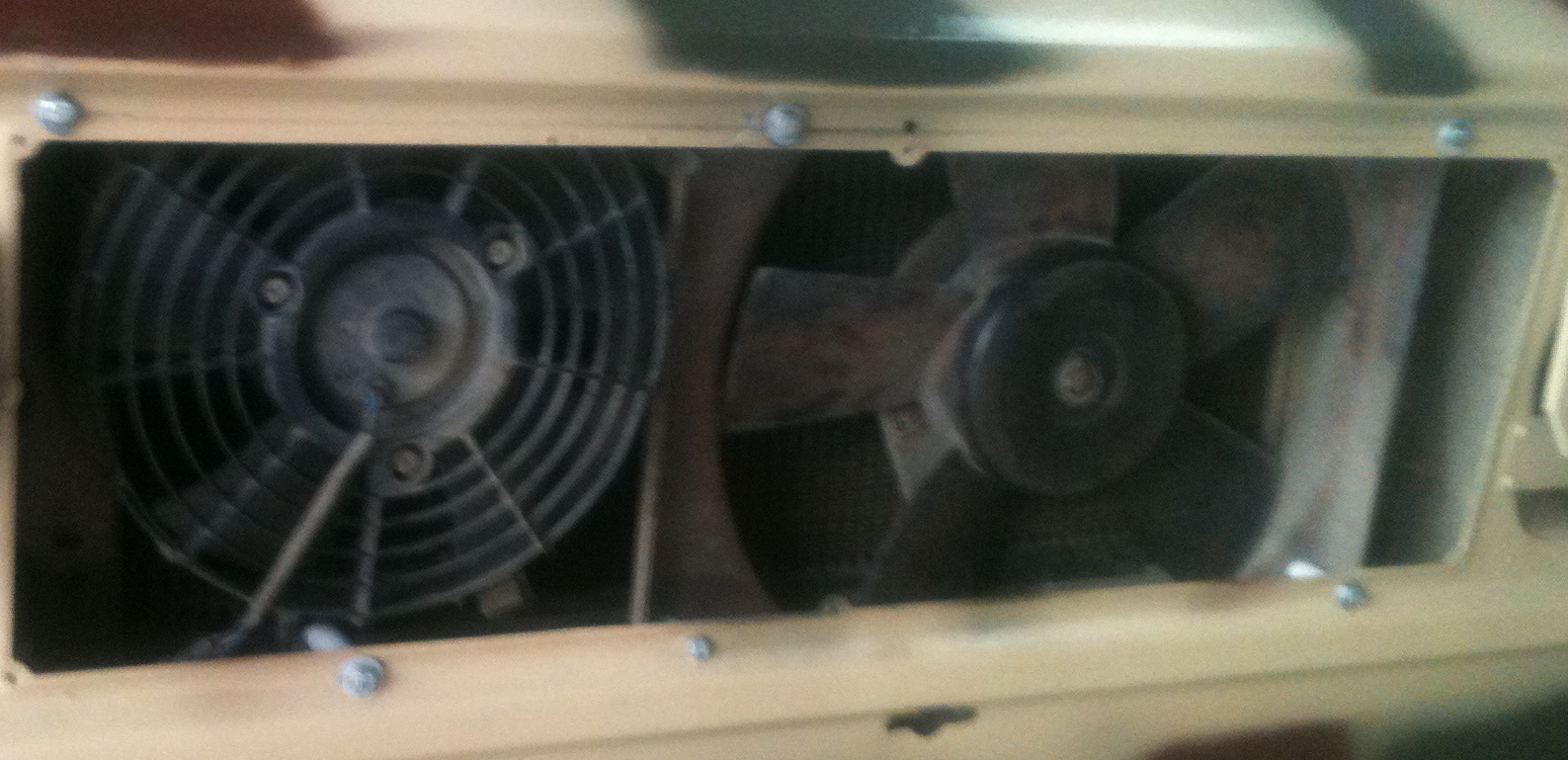

Pentru a avea o racire mai buna a motorului am montat doua ventilatoare electrice.
Urmeaza sa le conectez la o electrocupla, maine am sa caut sa vad de ce pot adapta, ma gandeam la o dacie nova, etc

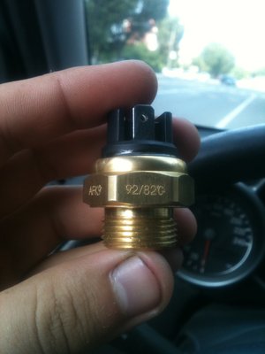

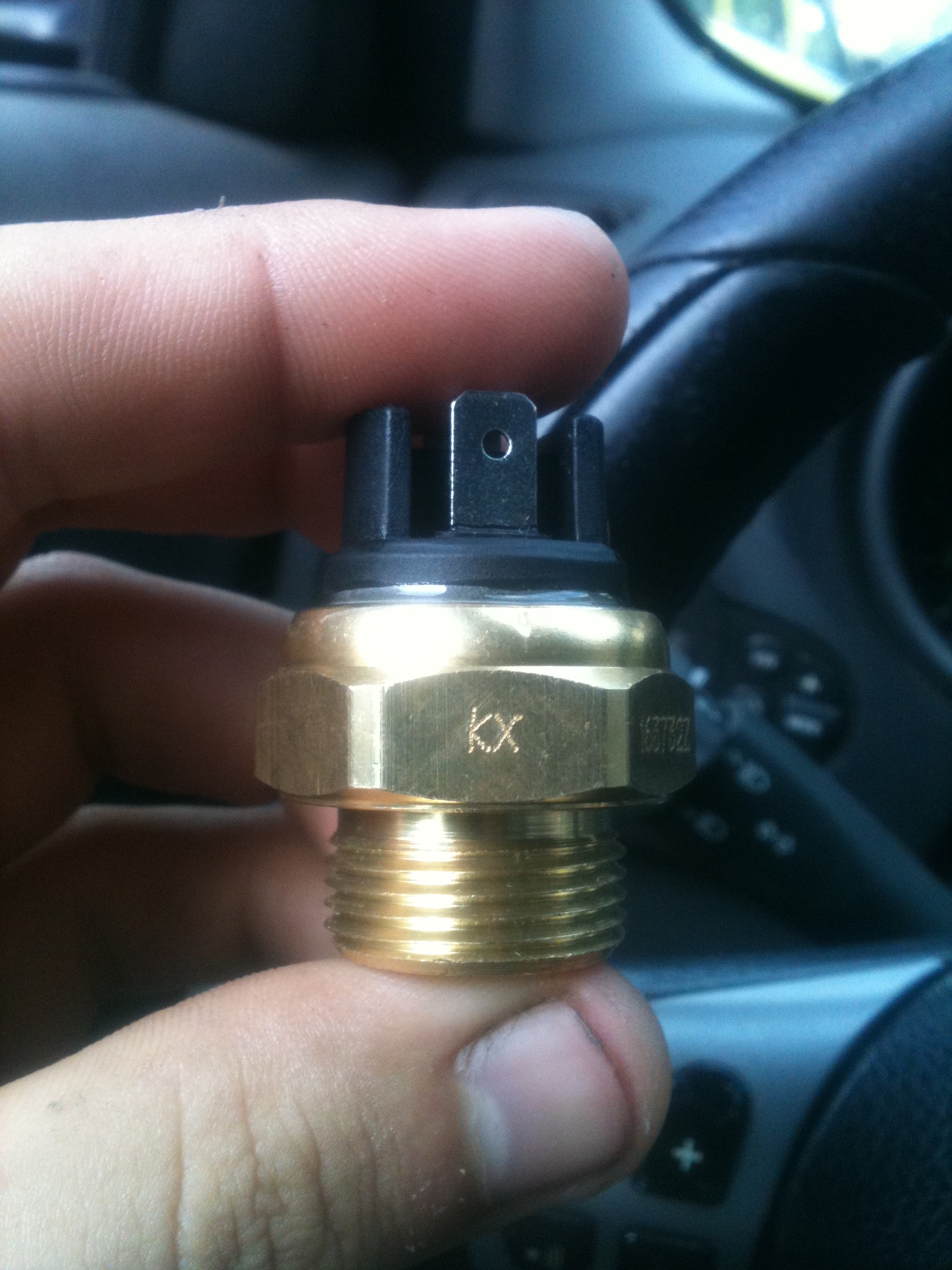

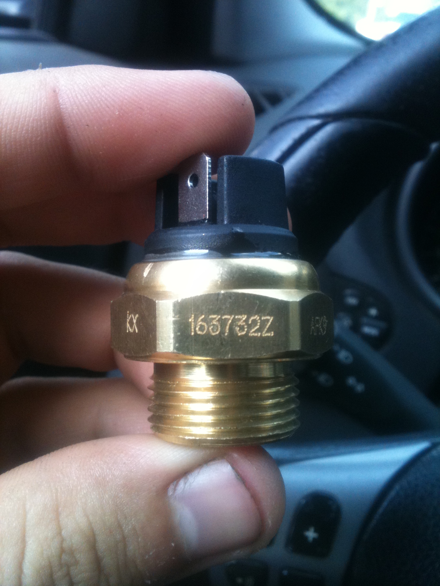

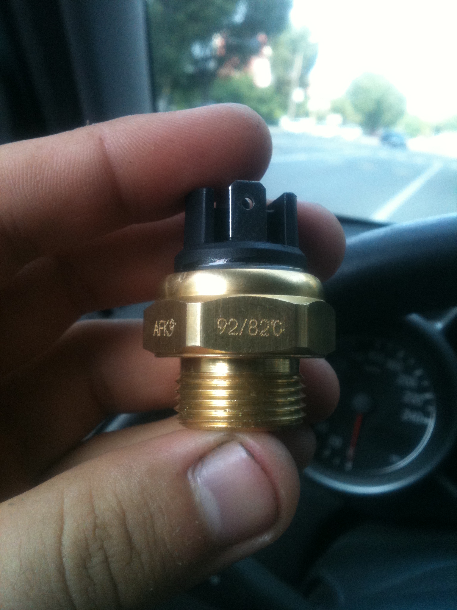

Si termocupla => 1637322 KX AFK 92/82C
Trebuie sa vad la cate grade deschide 82 sau 92

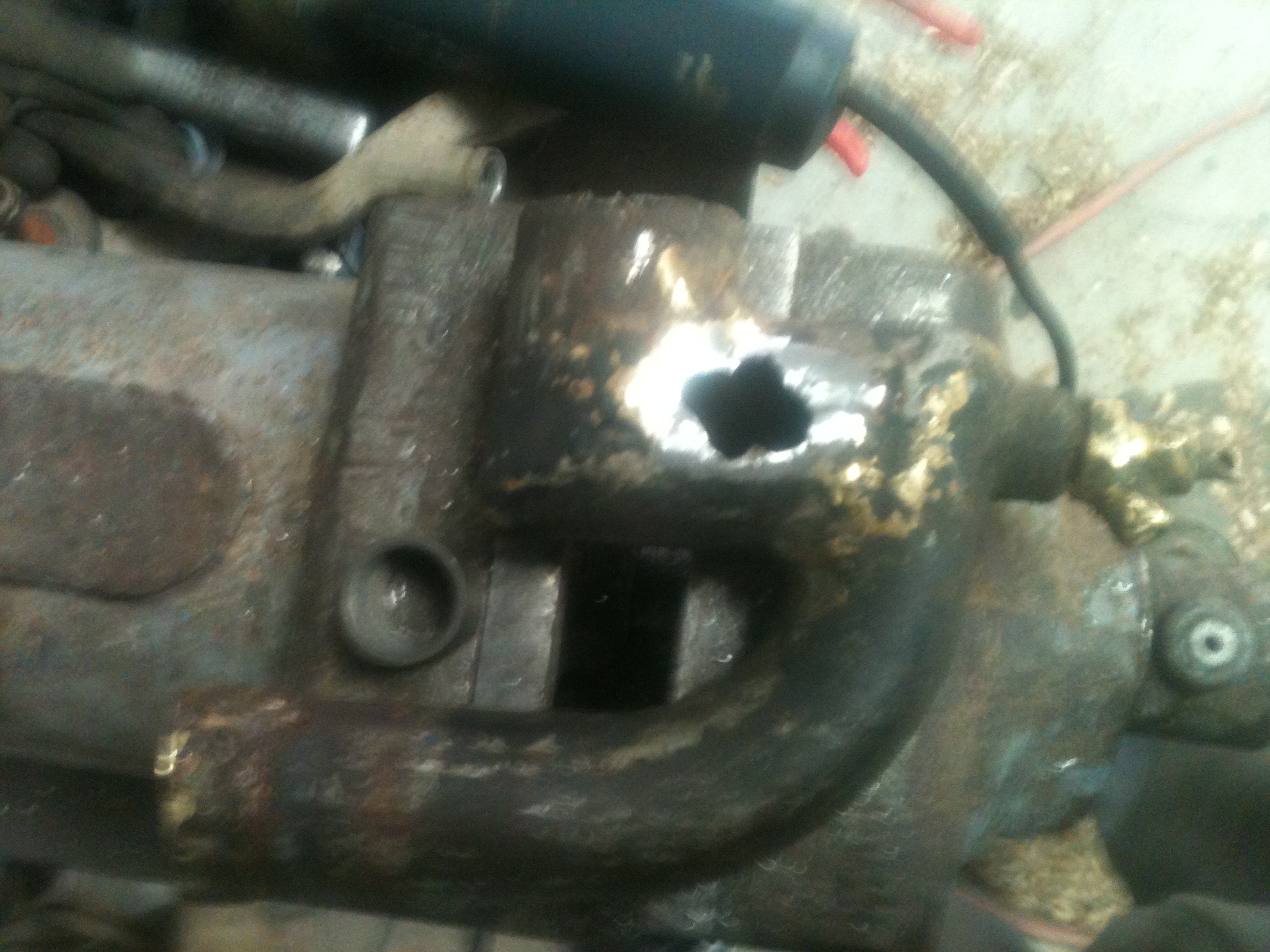

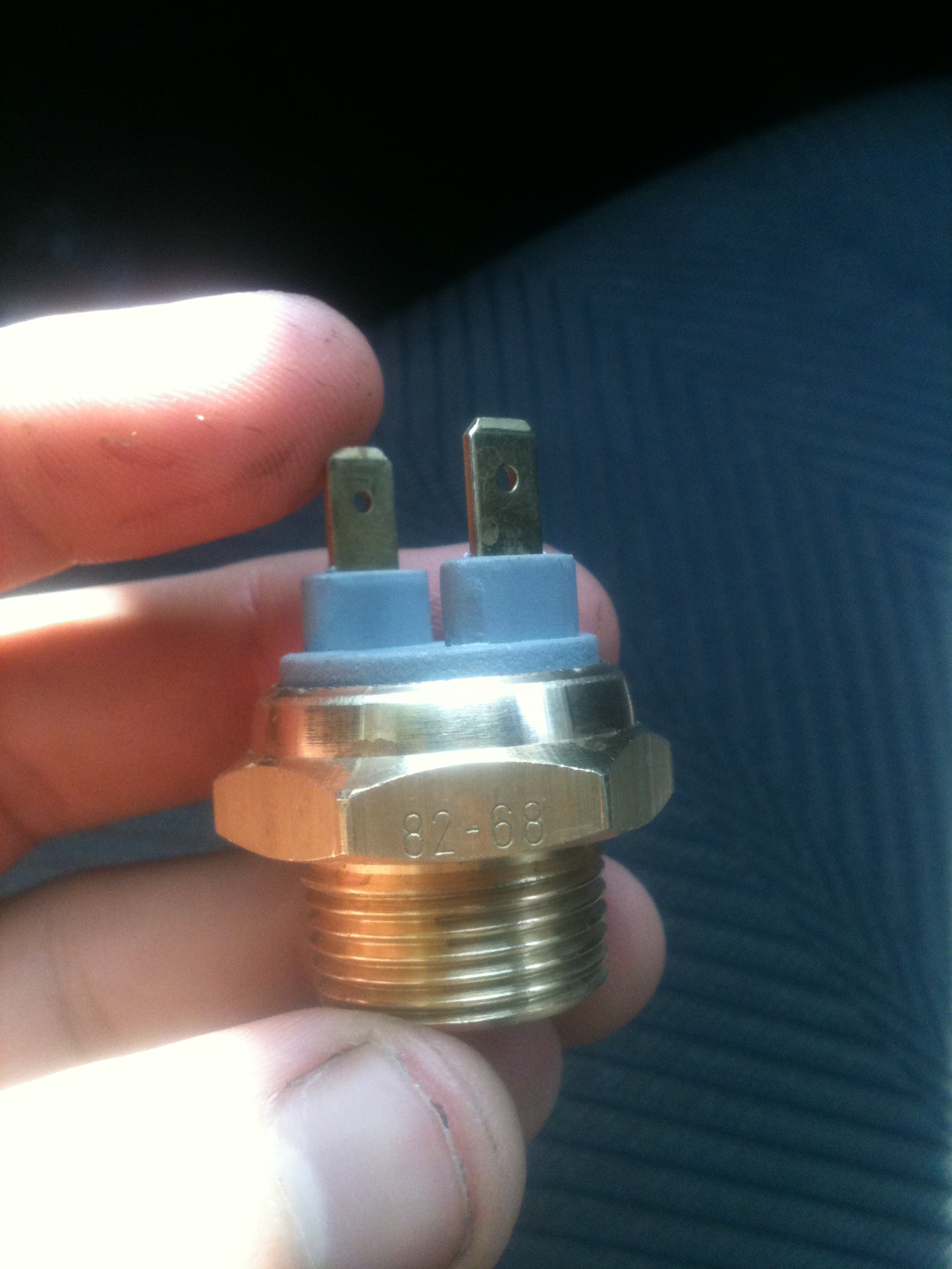

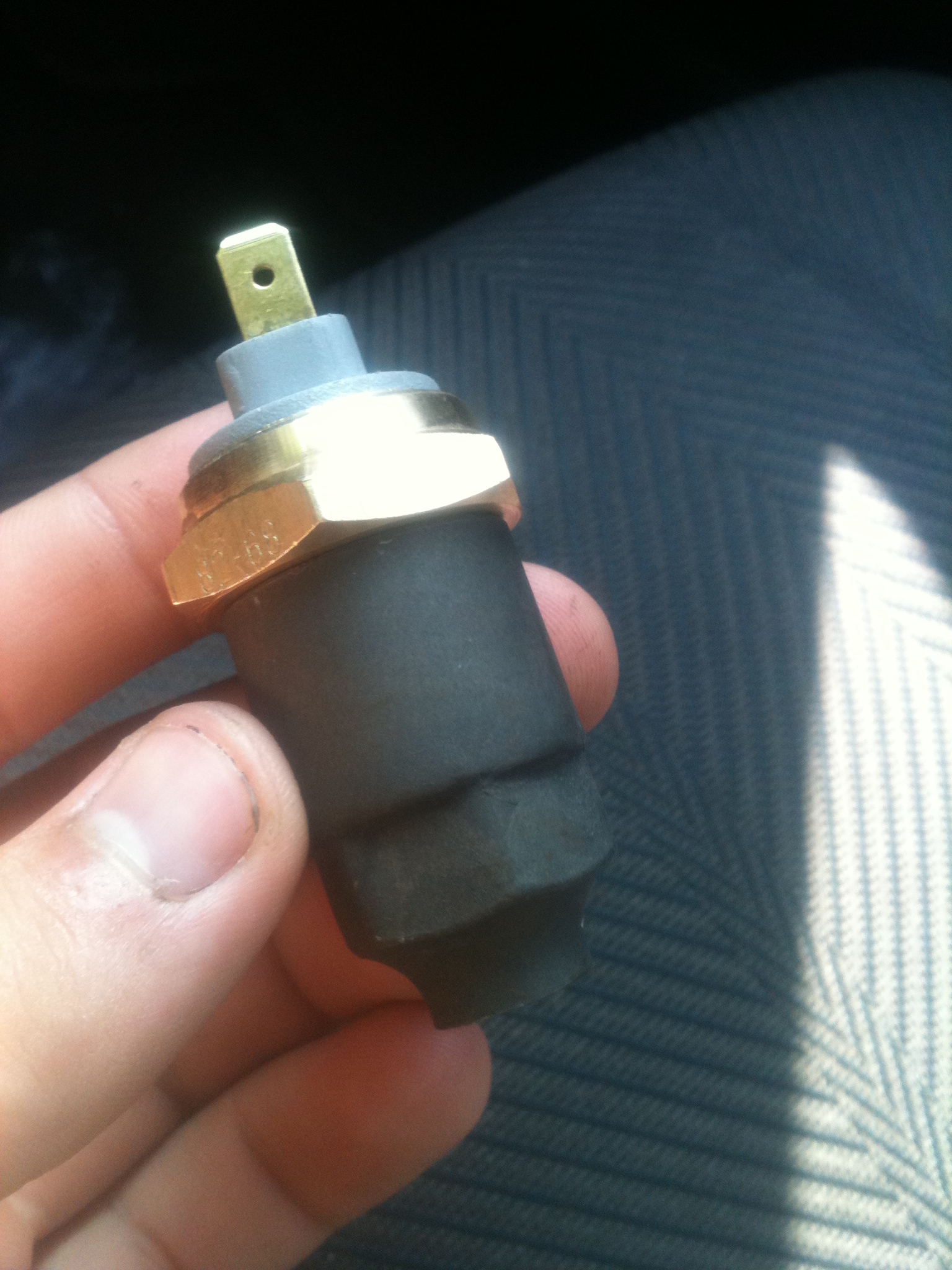

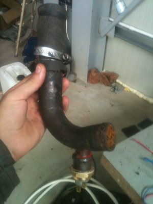

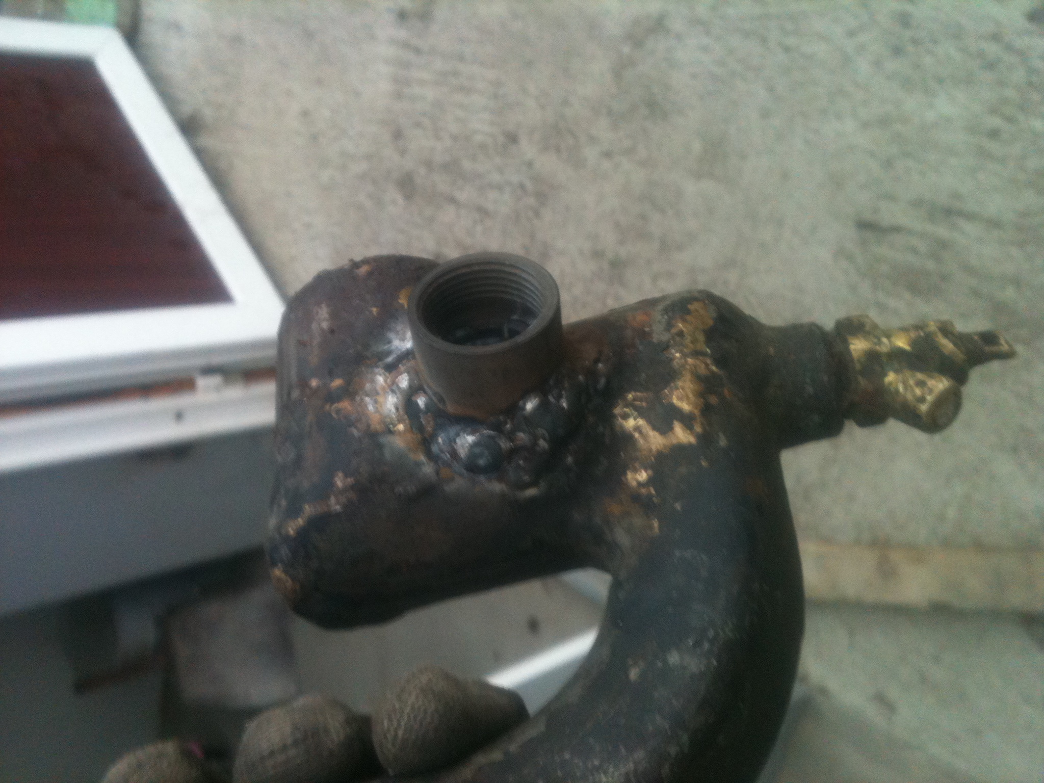

Am schimbat termocupla cu una care deschide la 82 si inchide la 68.
Ca si soclu am pus-o pe un injector deoarece are acelasi pas la filet.
Soclul l-am taiat si sudat pe gatul de jos care intra in rezervor.

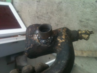

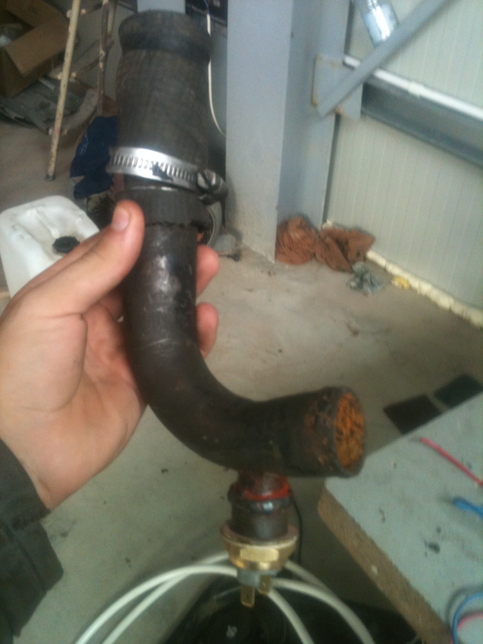

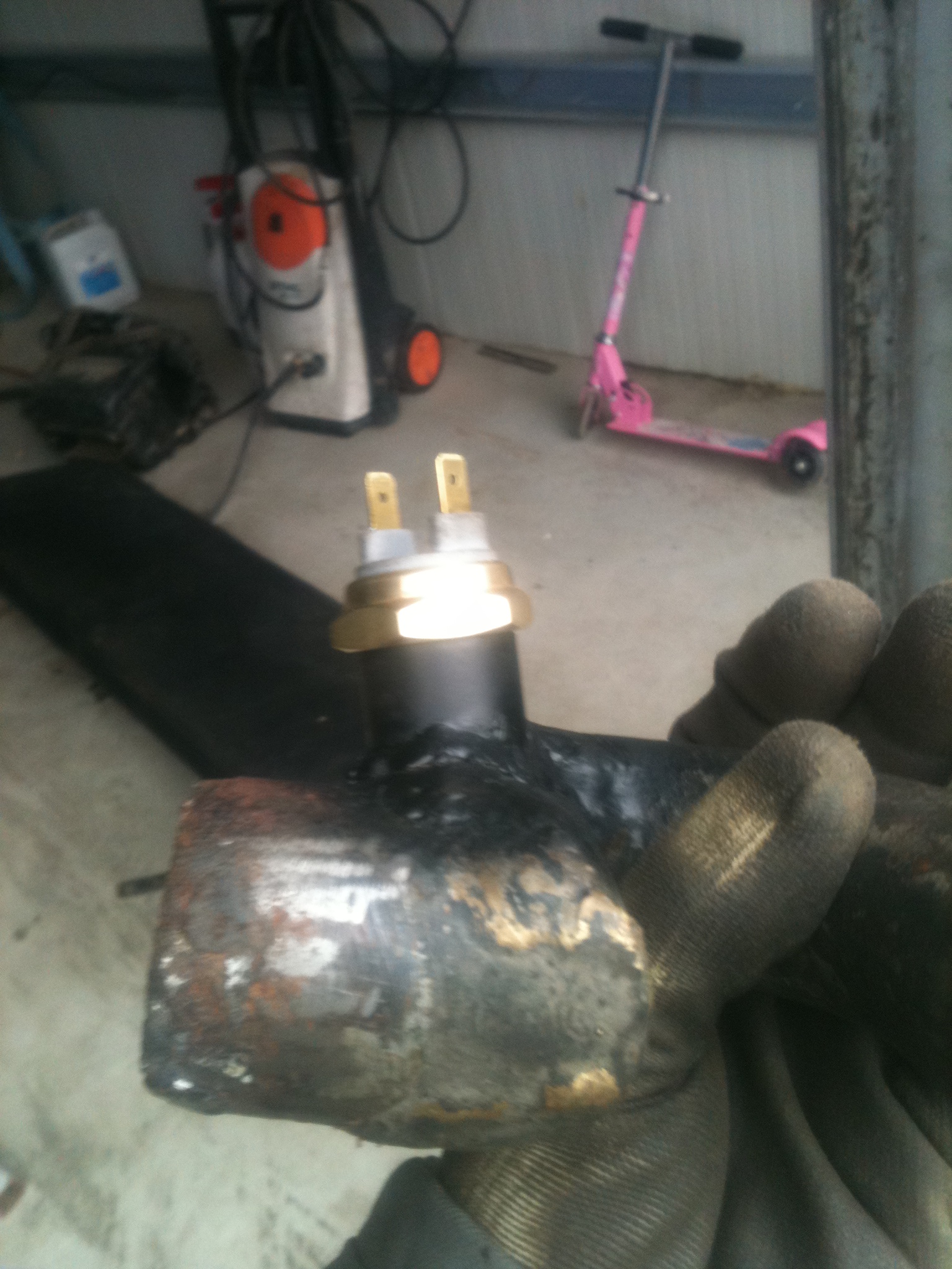

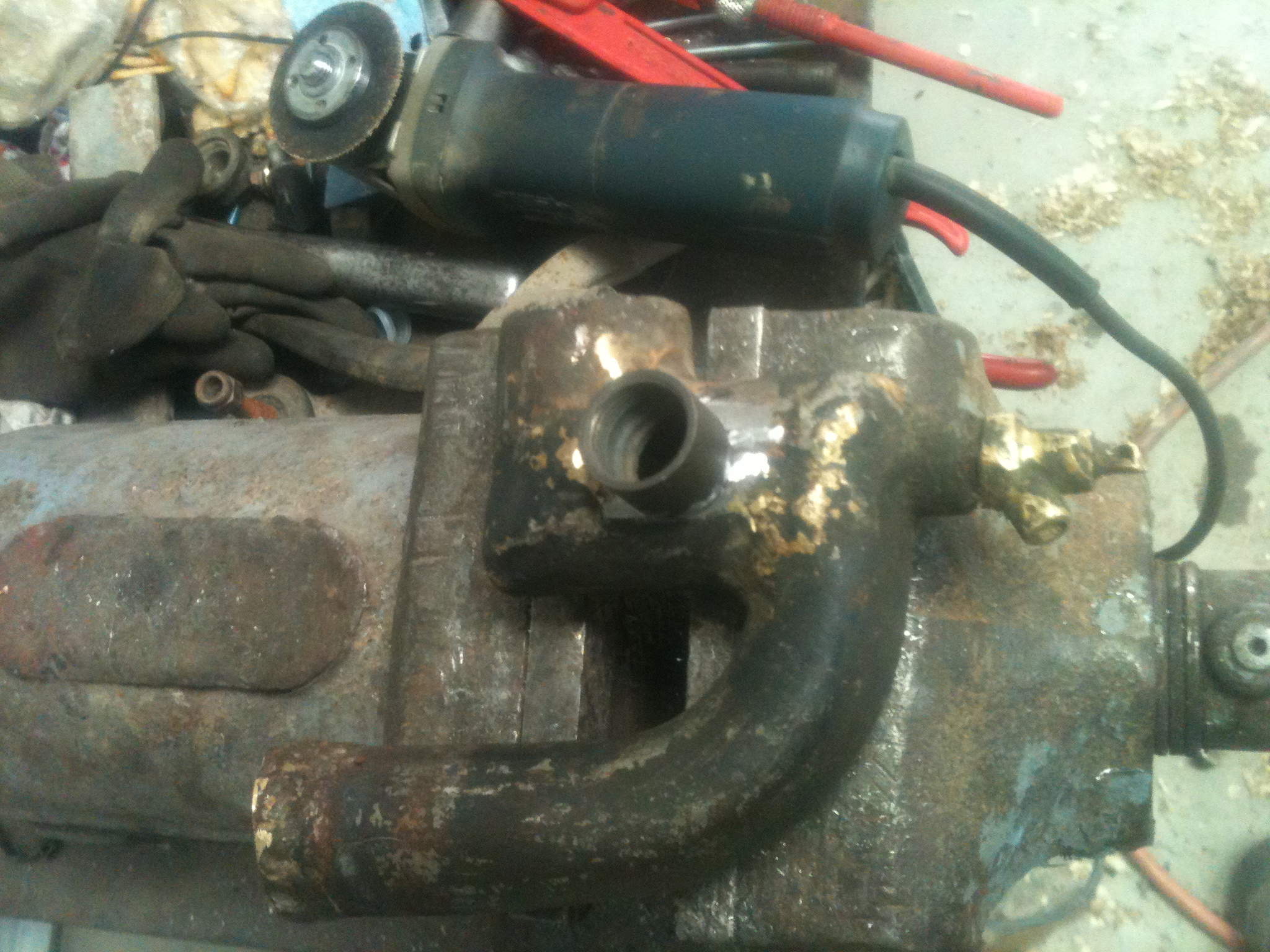

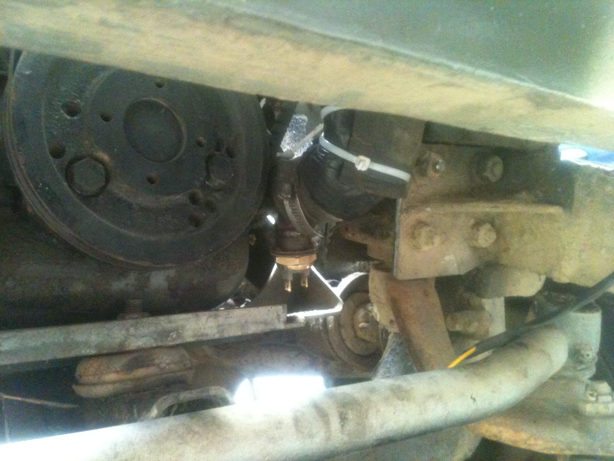

Dupa mai multe teste am renuntat la primul gat si am modificat gatul original si am sudat suportul de termocupla in locul busonului de golire.
 Post subject: Re: Ventilator suplimentar
PostPosted: Tue Jul 19, 2011 10:47 pm

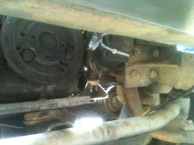

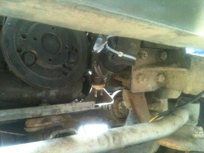

Si montat pe pozitie
