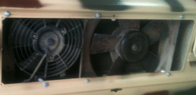

Pentru a avea o racire mai buna a motorului am montat doua ventilatoare electrice. Urmeaza sa le conectez la o electrocupla, maine am sa caut sa vad de ce pot adapta, ma gandeam la o dacie nova, etc

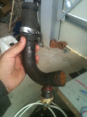

Dupa mai multe teste am renuntat la primul gat si am modificat gatul original si am sudat suportul de termocupla in locul busonului de golire.

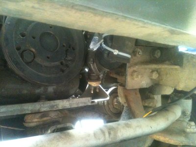

Si montat pe pozitie
