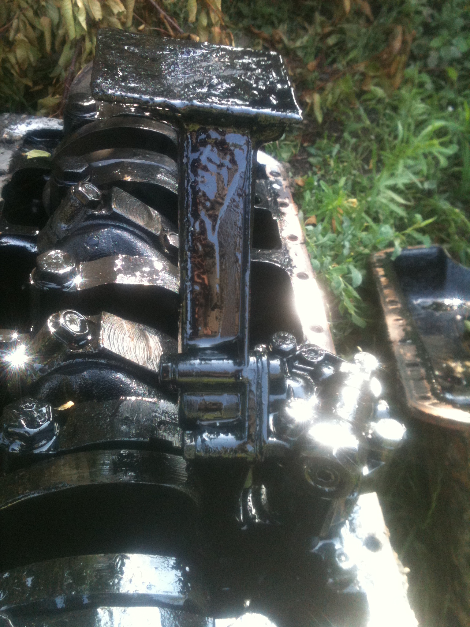

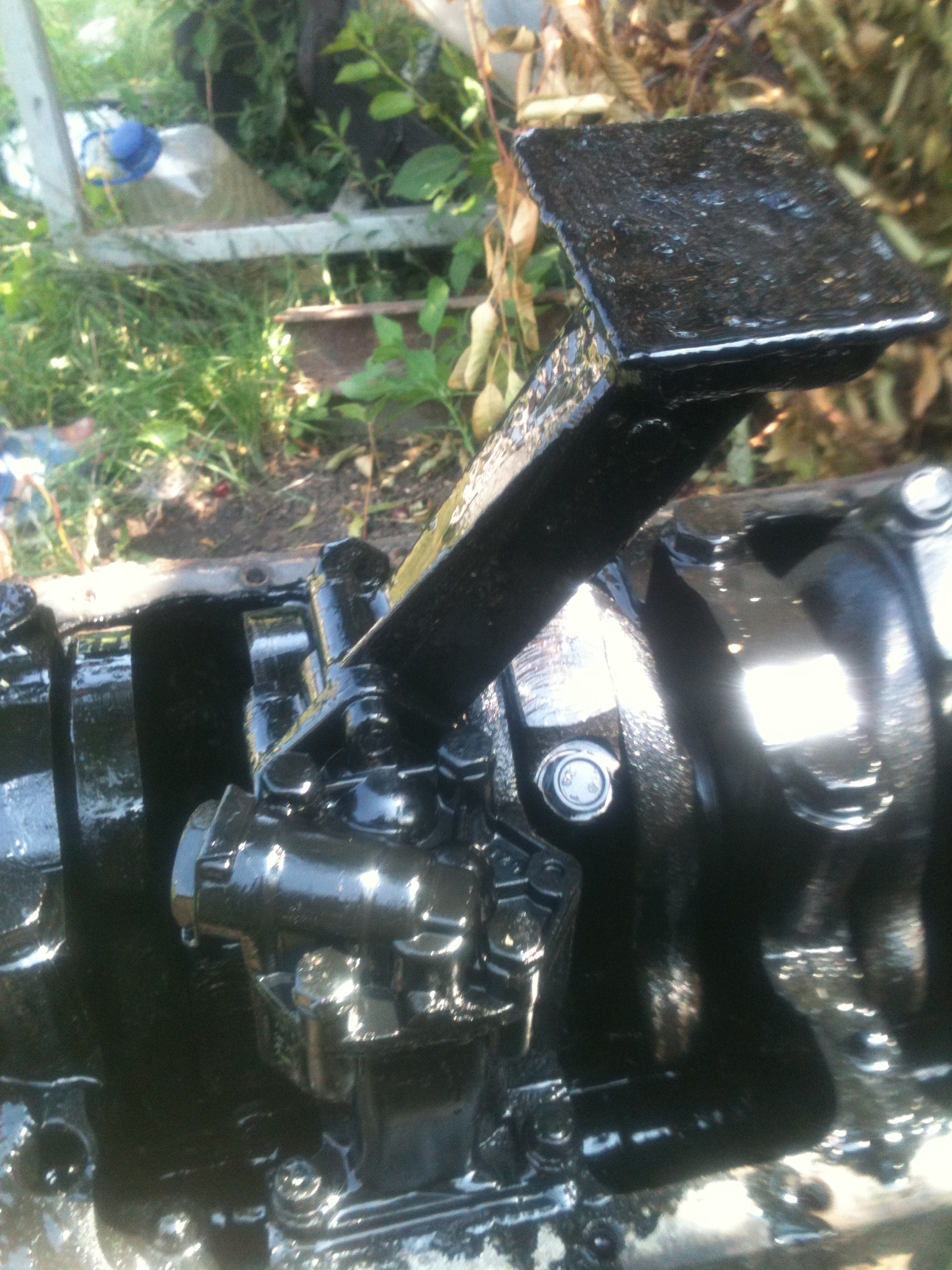

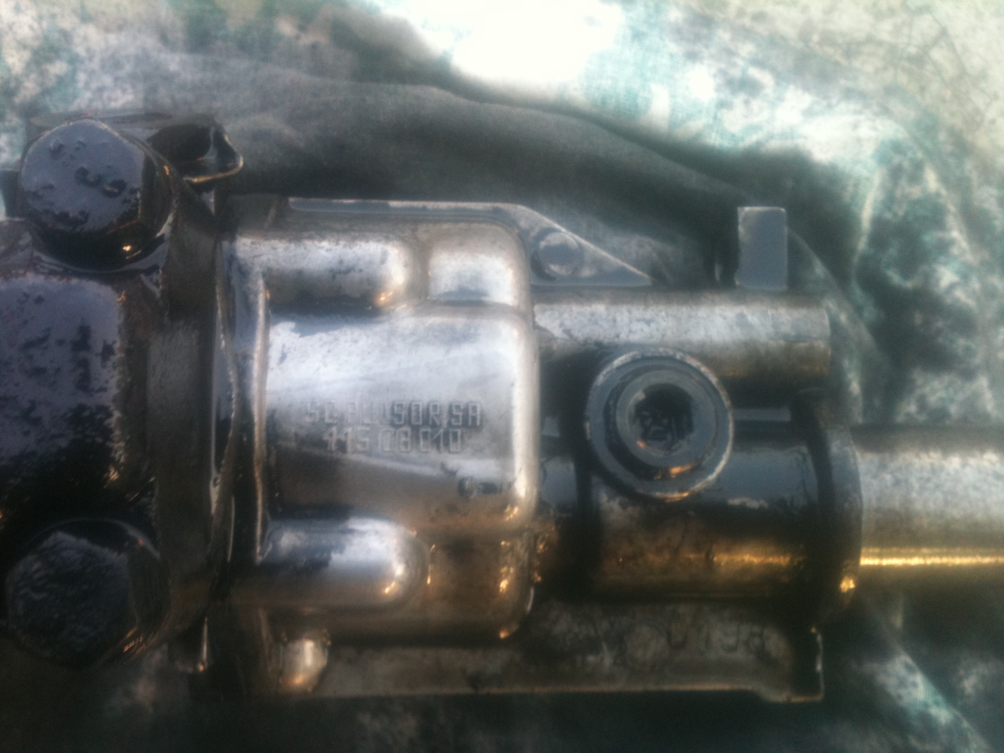

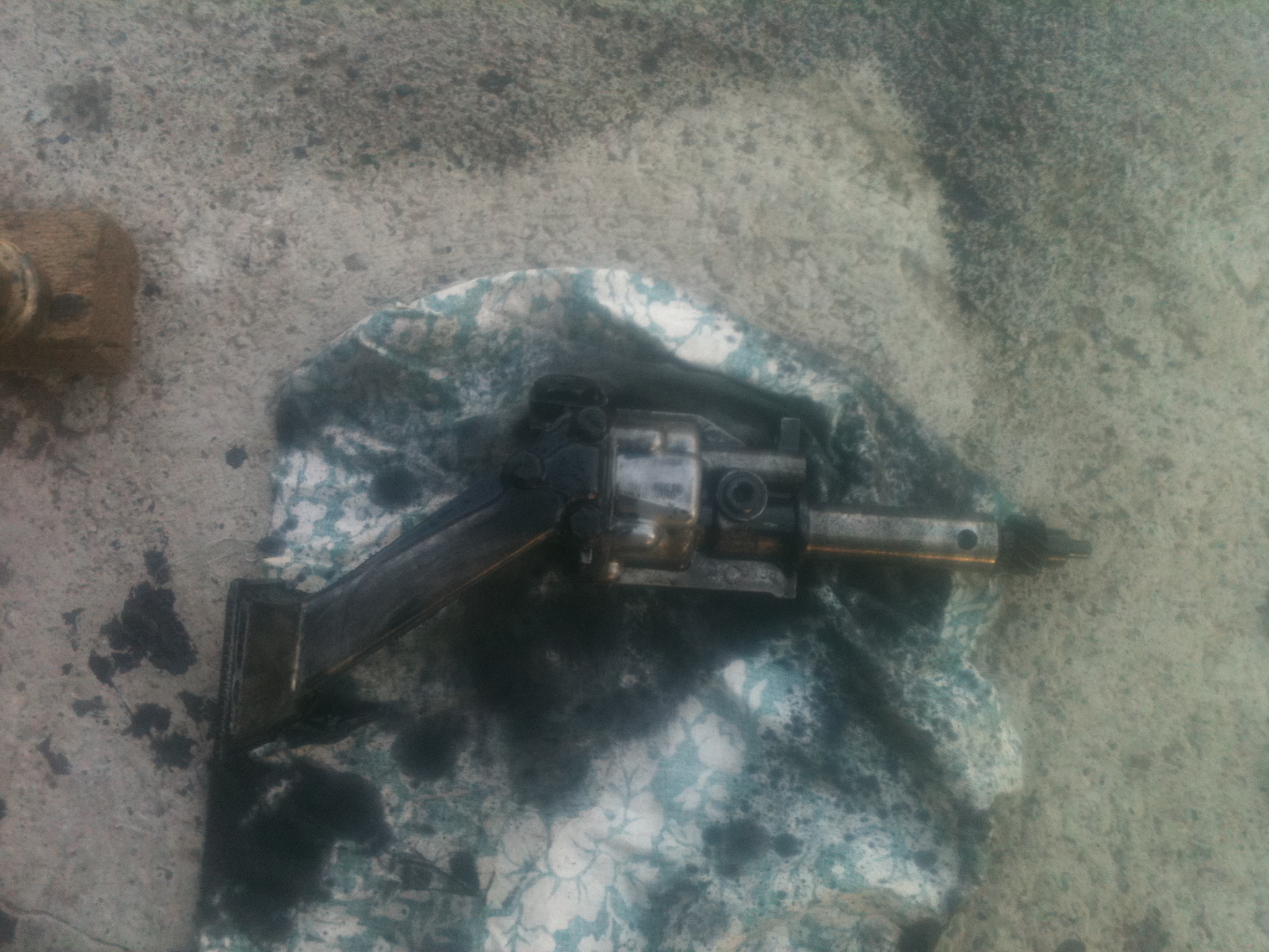

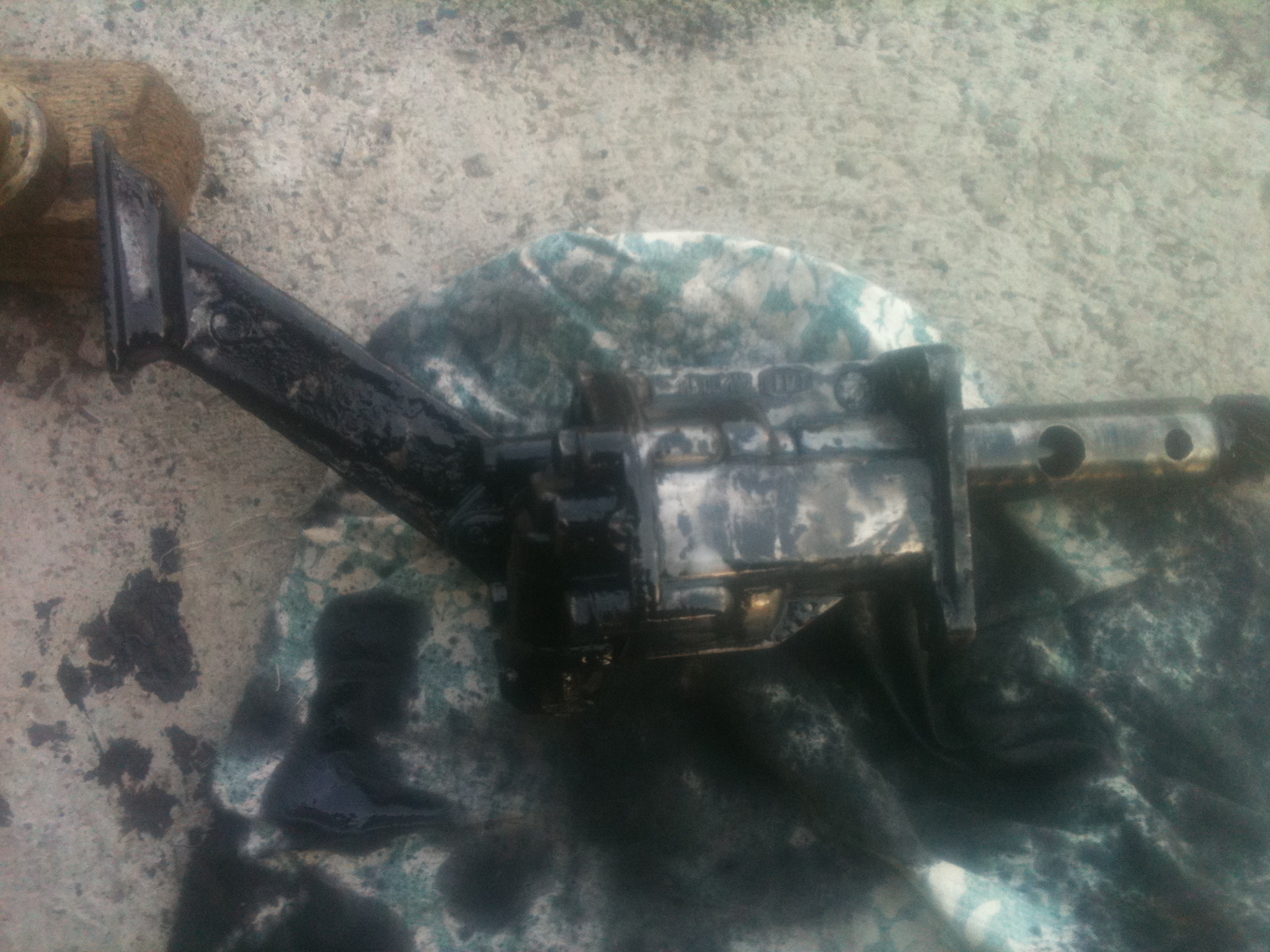

Poze cu pompa de ulei de pe motorul vechi. Sper sa nu fiu nevoit sa o schimb
 Post subject: Re: Presiune slaba ulei (D127)
PostPosted: Wed Jul 20, 2011 10:23 pm

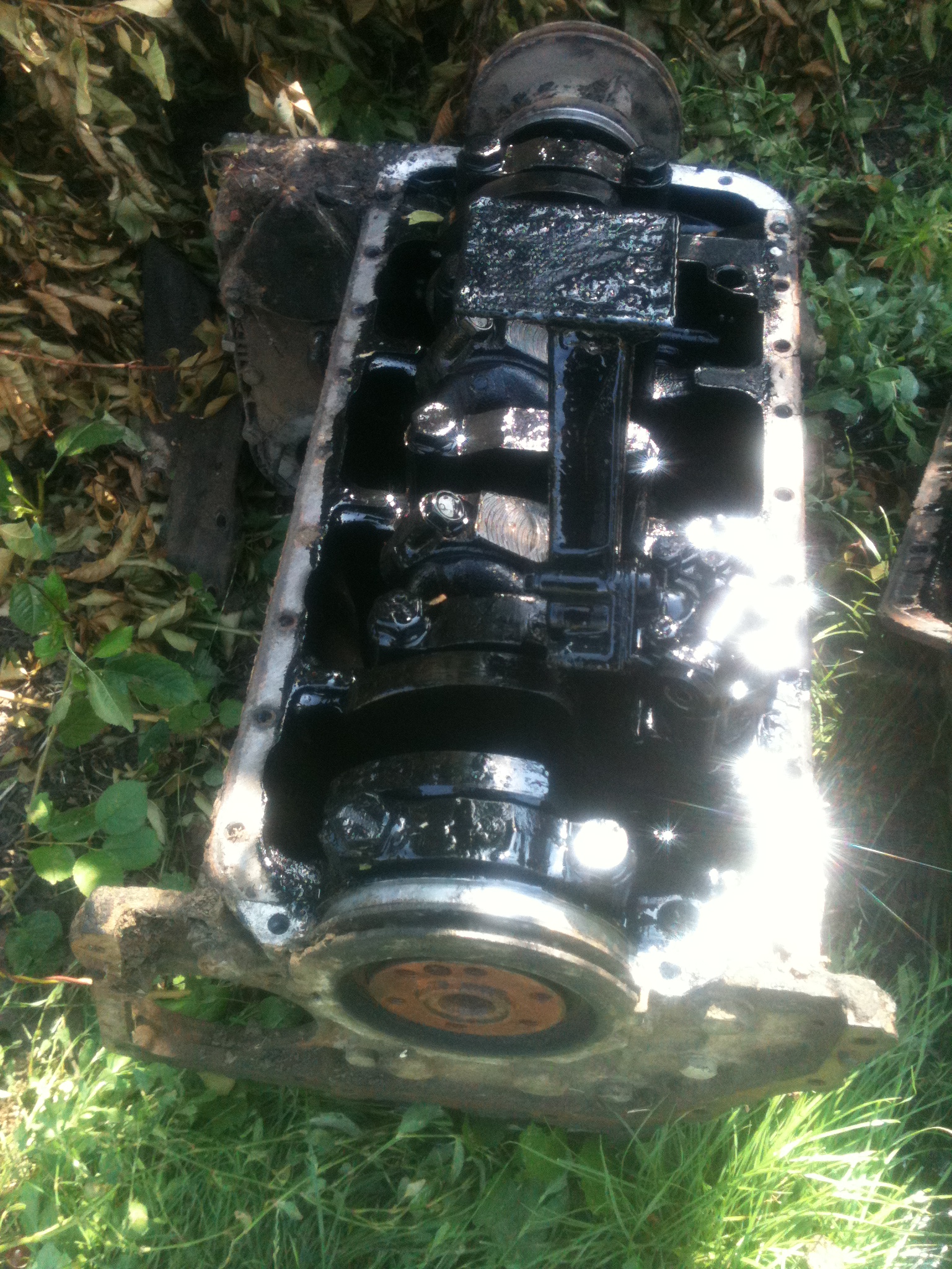

Pe motor; era prinsa cu doua suruburi cu cap imbus

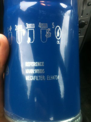

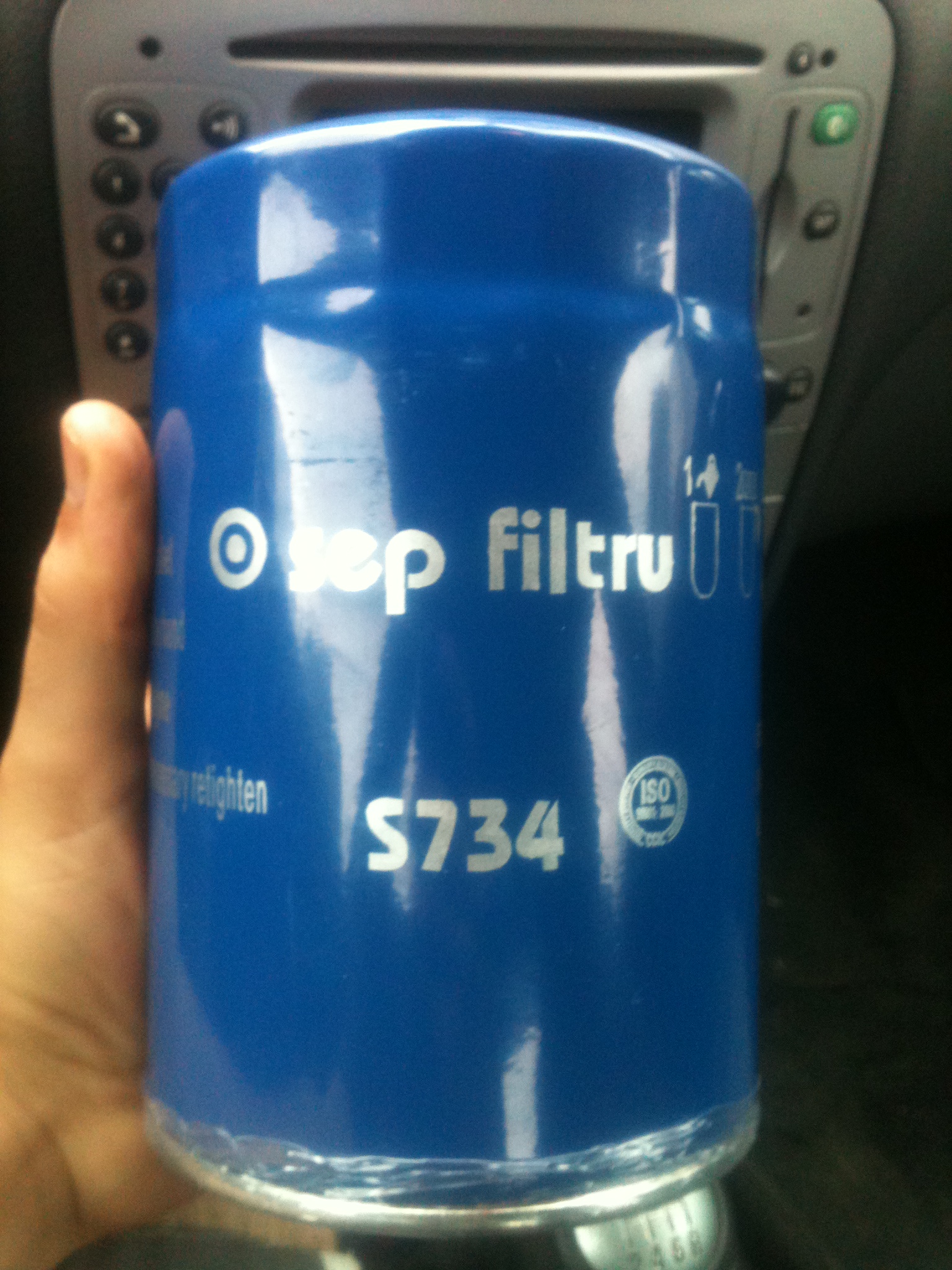

Filtrul de ulei pe care l-am pus
SEP 734
Referrence - MANN: W8005
- MECAFILTER: ELH4734

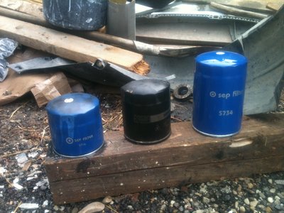

Si o comparatie cu filtrele vechi

parere personala exceptand restul de probleme expuse de tine vreau doar sa iti spun ca marimea filtrului de ulei nu are mare treaba cu presiunea, motivul este ca presiunea se ia din rampa centrala iar filtrul e abia dupa, plus ca din constructie se merge pe principiul ca e prefereabil sa faci ungerea unui motor cu un ulei murdar, decat sa nu ii faci ungere deloc, iar asta e si motivul pt care filtrele de ulei au in constructie o cupapa by pass cu un arc tarat sa deschida in momentul cand elementul filtrant opune o prea mare rezistenta.
acum revenind la ce spuneai vis a vis de pompa, pompa iti creaza presiunea prin "fortarea" trecerii uleiului intre dantura pinioanelor pompei si corpului acesteia, pinioanele sunt din otel carcasa e din aluminiu, in timp pot aparea uzuri ale carcasei care duc la pierderea presiunii mai ales in cazul descris de tine unde spuneai de malul respectiv.Acel mal pe langa ca e daunator mai e si abraziv iar intre aluminiu si otel cel ce va ceda va fi aluminiul...deci carcasa isi va mari distanta dintre pinioane si peretele ei deci...o scadere de presiune :) daca nu e nici asta nici filtrul dupa cum spui incearca atunci cand vei putea sa ii desfunzi rampa ca daca ai avut depuneri in baie sigur ai depuneri si in rampa si cam in toate canalizatiile din bloc.
stiu ca ce iti voi propune acum nu e o solutie foarte simpla dar e cea mai buna parerea mea, si anume blocul, chiulasa, arborele...in esenta tot motorul daca poti desfacut piesa cu piesa, scufundat in solutie de curatare cu soda caustica...sau mai stiu eu ce, si apoi folosita masina de curatat cu ultrasunete.Am folosit acest procedeu pe vremuri cand mai exista uzina si pot sa spun ca e foarte eficient.
ca un exemplu paralel pompa de ulei la M in zona de prelucrare unde comunica cu rampa are o gaura de dimensiuni mari si nu mereu prea bine facuta iar de aici uneori apar probleme de presiune care pot fi resolvate foarte simplu prin bucsare si rectificare locala si merge brici apoi dar asta e un caz aparte pentru ca pompa e actionata de axul distribuitorului si e defapt o adaptare facuta cam empiric dar asta e alta discutie...
ca o alta solutie pe care o foloseau baietii la garaj e sa faci un amestec de curatare din ulei, motorina niste diluant sau spirt tehnic si sa sacrifici un filtru, sa torni acest amestec in motor sa lasi motorul sa functioneze la relanti vreo 2-3 minute cu amestecul asta apoi sa opresti motorul pentru vreo 2 ore apoi sa repeti operatiunea...si tot asa de vreo 5 ori si de cele mai multe ori da rezultate.
bafta si tinene la curent cu evolutia

Pana la urma am dat jos motorul si avea mizerie in baie. Pompa de ulei este buna. Urmeaza curatarea motorului.

L-am desfacut si l-am curatat pe tot. Acum a iesit curat :D
Desfacut baia de ulei, desfacut pompa de ulei, sonde etc
