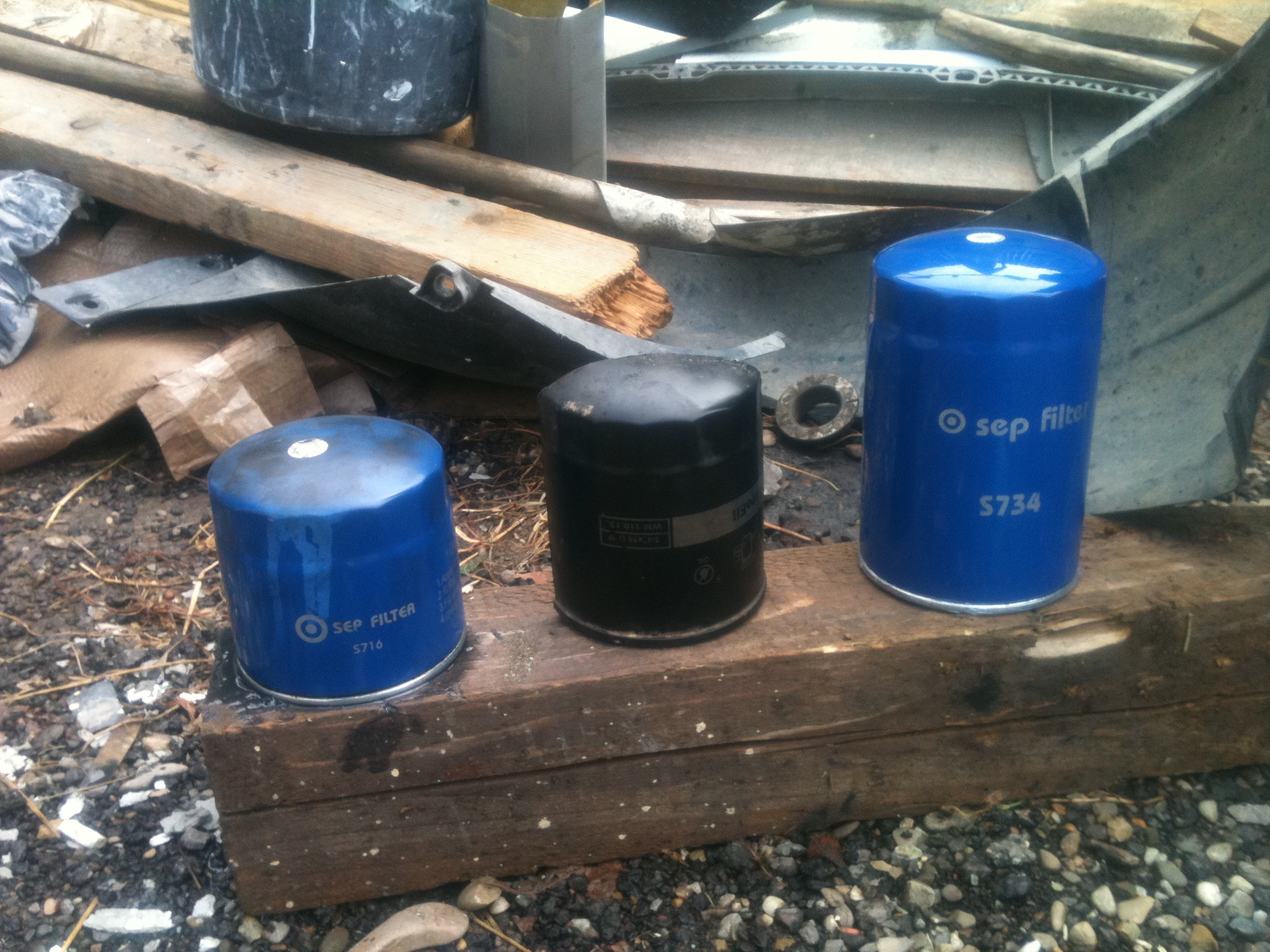

Filtrul de ulei pe care l-am pus
SEP 734
Referrence - MANN: W8005
- MECAFILTER: ELH4734

Si o comparatie cu filtrele vechi

parere personala exceptand restul de probleme expuse de tine vreau doar sa iti spun ca marimea filtrului de ulei nu are mare treaba cu presiunea, motivul este ca presiunea se ia din rampa centrala iar filtrul e abia dupa, plus ca din constructie se merge pe principiul ca e prefereabil sa faci ungerea unui motor cu un ulei murdar, decat sa nu ii faci ungere deloc, iar asta e si motivul pt care filtrele de ulei au in constructie o cupapa by pass cu un arc tarat sa deschida in momentul cand elementul filtrant opune o prea mare rezistenta.
