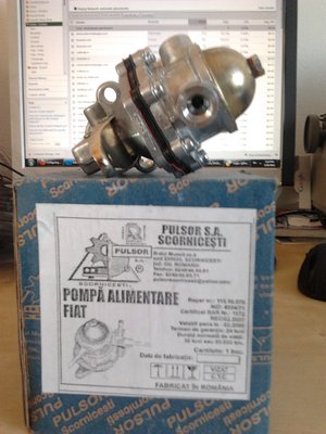

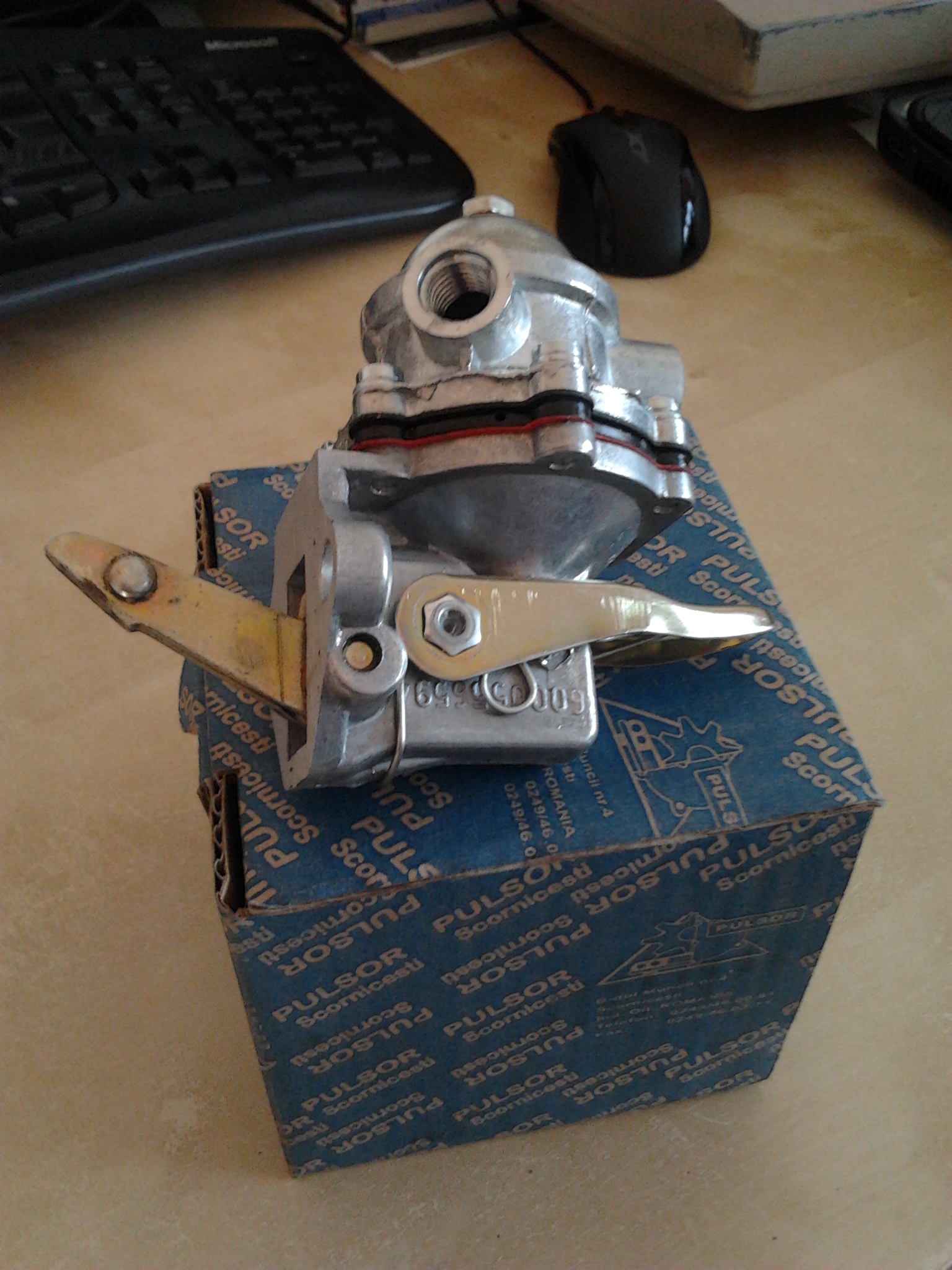

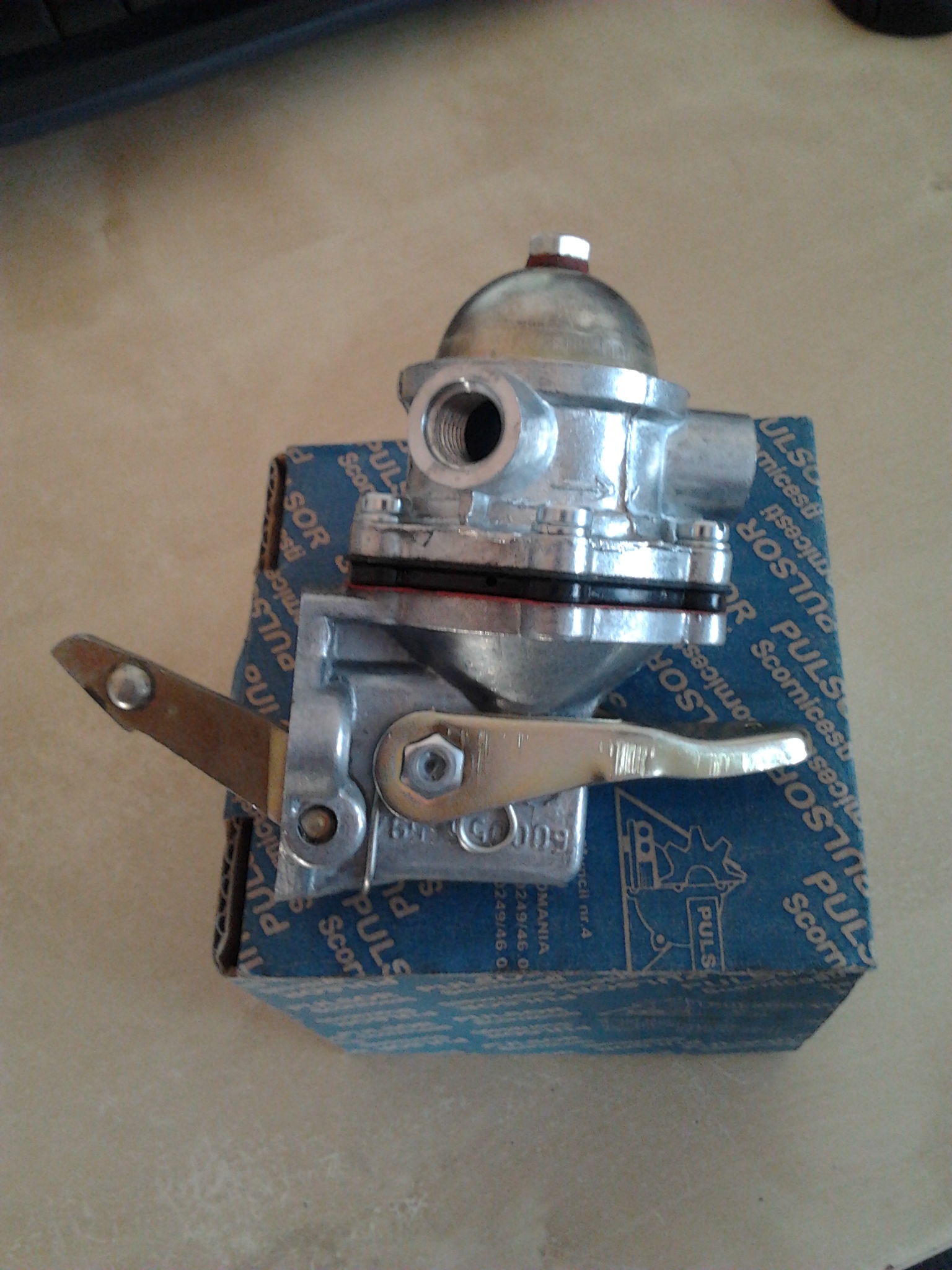

Pentru referinta, postez aici ultima investitie. Problemele sunt multe si la capitolul asta, din care spicuiesc.
- curge ulei pe la prindere
- se duc supapele interne, si nu mentine presiunea (curge motorina inapoi)
- se uzeaza cama pe distributie
- se duce membrana - nu face destula presiune.
Piesa romaneasca este produsa de PULSOR Scornicesti avand:
Reper nr.: 115.16.070
Durata normata de viata: 36 luni sau 95.000 km.
Termen garantie 24 luni.
A se observa desenul de pe cutie - este de fapt pompa de alimentare de Dacie (cu trei iesiri direct din corp, fara holendere) una din care e retur (pentru supra-presiune). Dincolo de capul pompei (cu cele trei iesiri in loc de doua holenderizate) sunt identice.
Sper ca una noua o sa ma tina destul de mult pana adaptez altceva (alta pompa de injectie) sau cine stie ce mai fac.
Aici doua solutii viabile:
viewtopic.php?f=20&t=153
viewtopic.php?f=20&t=220

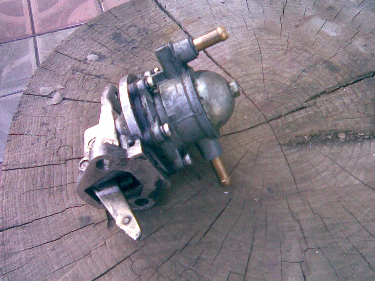

Partea de sus vine de pe Lada.
