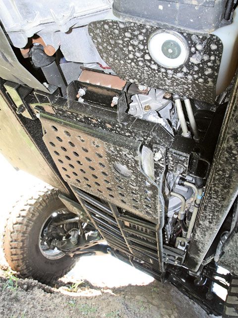

Am gasit o imagine ca sa aveti idee cum arata protectia tubulara.

 Post subject: Re: Scut
PostPosted: Mon Oct 19, 2009 9:57 pm
arata bine si pare rezistent insa la Aro nu stiu cat de necesar e un suct pe toata burta.
PostPosted: Mon Oct 19, 2009 10:00 pm
La ARO 24x nu cred ca e necesar. Doar pe fata (baie si grup fata) si spate (rezervor). Burta e destul de ok...
PostPosted: Tue Oct 20, 2009 12:32 pm
Posts: 93
Location: Suceava
Chiar nu m-am gândit la un scut pe totă lungimea maşinii. Cred că ar fi bun pentru a proteja şi grupul spate şi cardanul în cazul în care faci balansoar pe el pe ceva bolovan.
