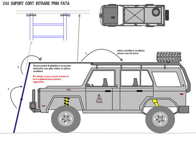

In poza pusa de Tudop intrare e prin fata, iar in scheme prin spate. In functie de cum se vrea se poate monta o scara detasabila in fata in loc de tevi de sustinere

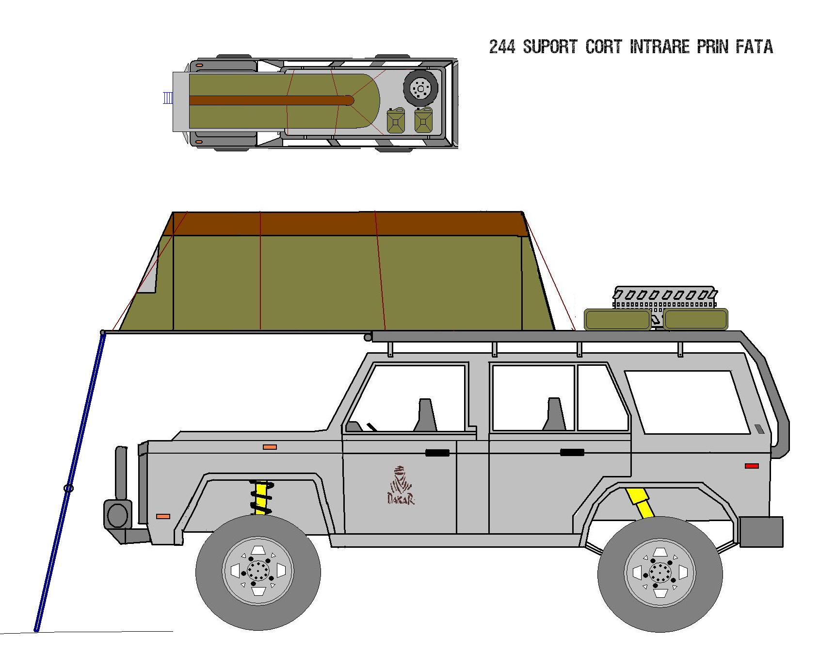

La prima-vara ma apuc si eu de facut roof rack si ma las de facut "autocort". Pun pe platforma un cort de metro de 2 persoane, cum e in schema pentru 244. Multam baieti pentru idei, m-ati scutit de multa munca, multi bani, mare bataie de cap si mai ales ca... e mult mai usor asta, si usor de montat.
P.S.: Scara de alu` deja am. Mai trebuie profilele de fier si tabla de aluminiu. Sa vad care-i mai usoara pentru podea, aluminiu, sau tego.

Si schemele pentru cort cu intrarea prin fata :D

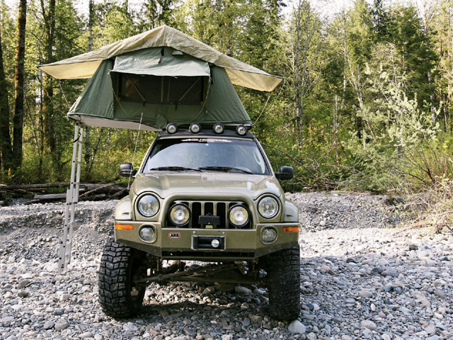

PostPosted: Mon Nov 02, 2009 7:07 pm
Cort de la ARB asa ca idee :idea:
0709_4wd_02_z+arb_simpson_ii_tent+jeep_liberty+rack.jpg [ 46.63 KiB | Viewed 9929 times ]
0709_4wd_17_z+arb_simpson_ii_tent+jeep_liberty+installed.jpg [ 121.38 KiB | Viewed 9929 times ]
0709_4wd_01_z+arb_simpson_ii_tent+jeep_liberty+front.jpg [ 144.67 KiB | Viewed 9929 times ]

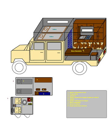

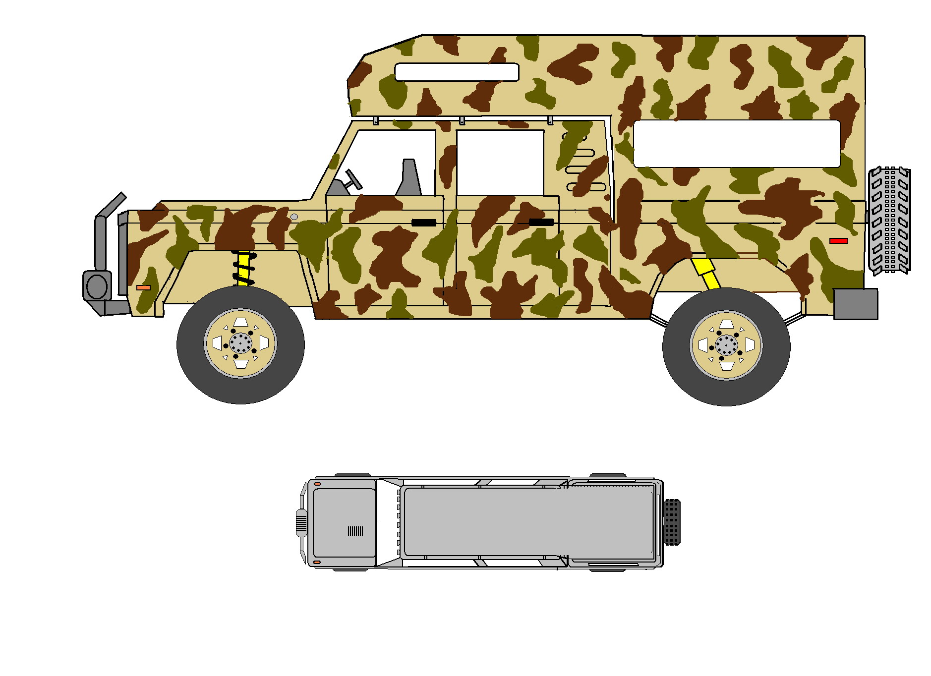

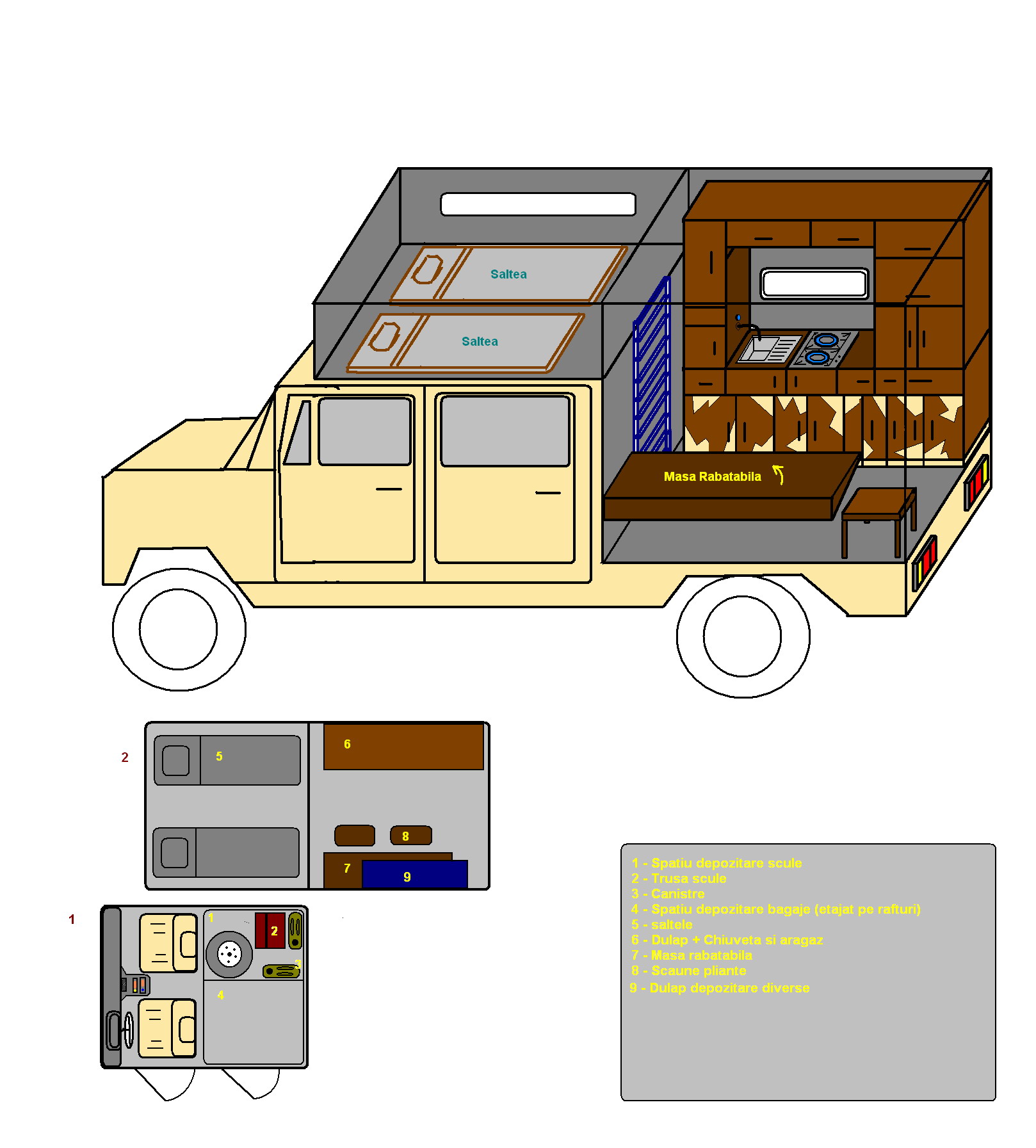

Noi scheme cu un ARO 324 transformat in cascuba de expeditie :D
