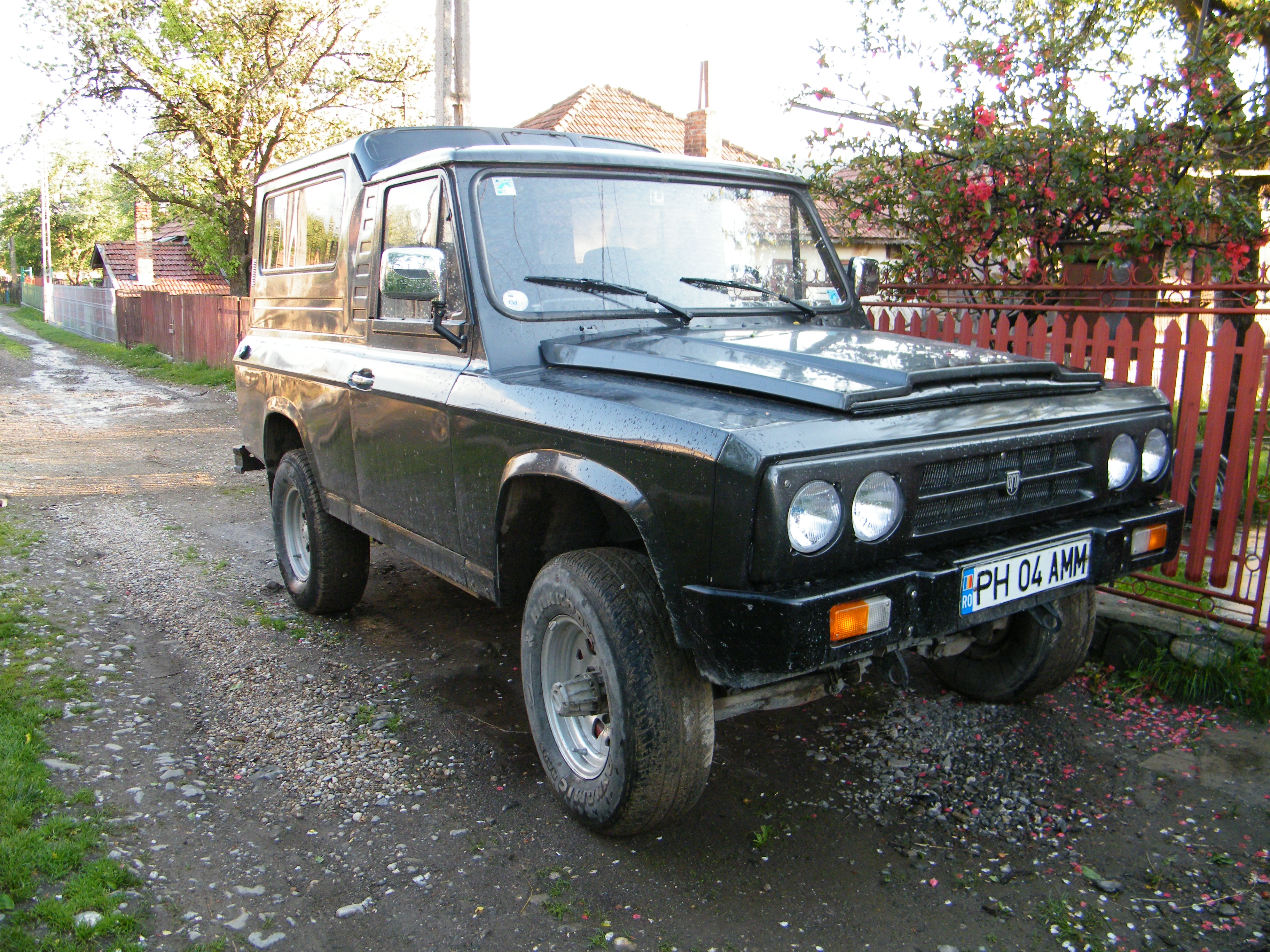

o frumos frumos.si folie iai pus pe el?
dar ce fel de oglinzi iai pus?

Foarte frumos :!: :!: :!: Sa nu mai ai evenemente neplacute cu el 8-)

Acu arata superb! Felicitari!

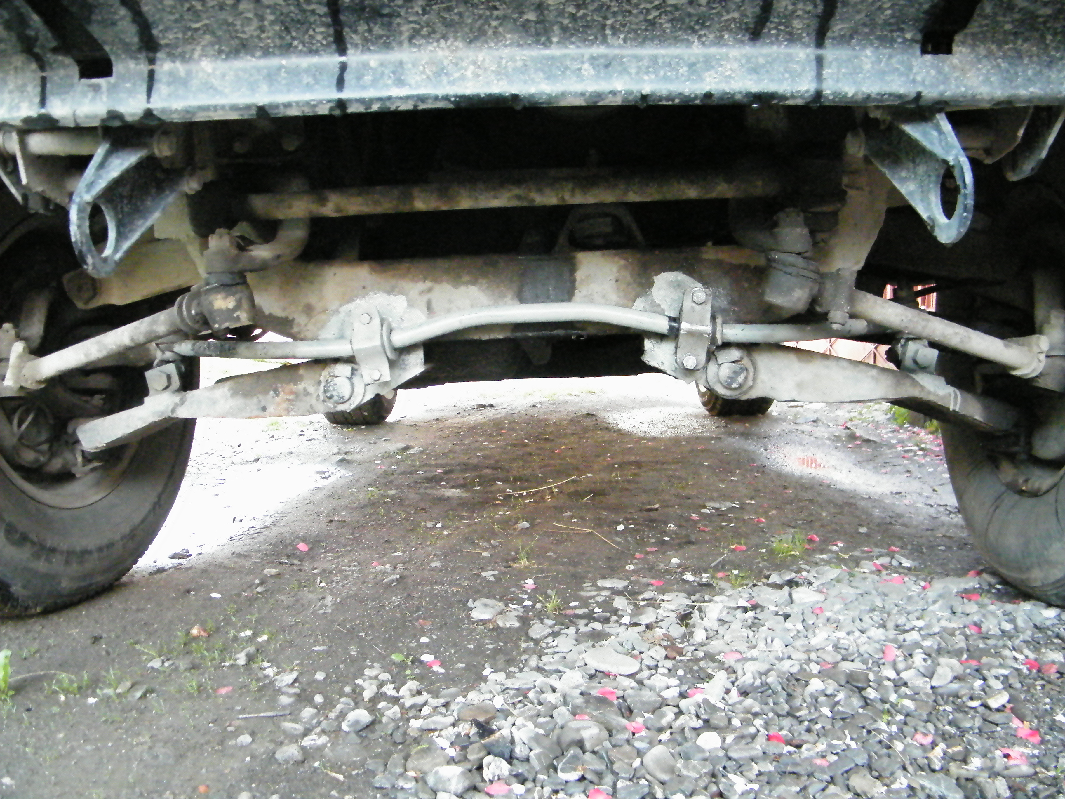

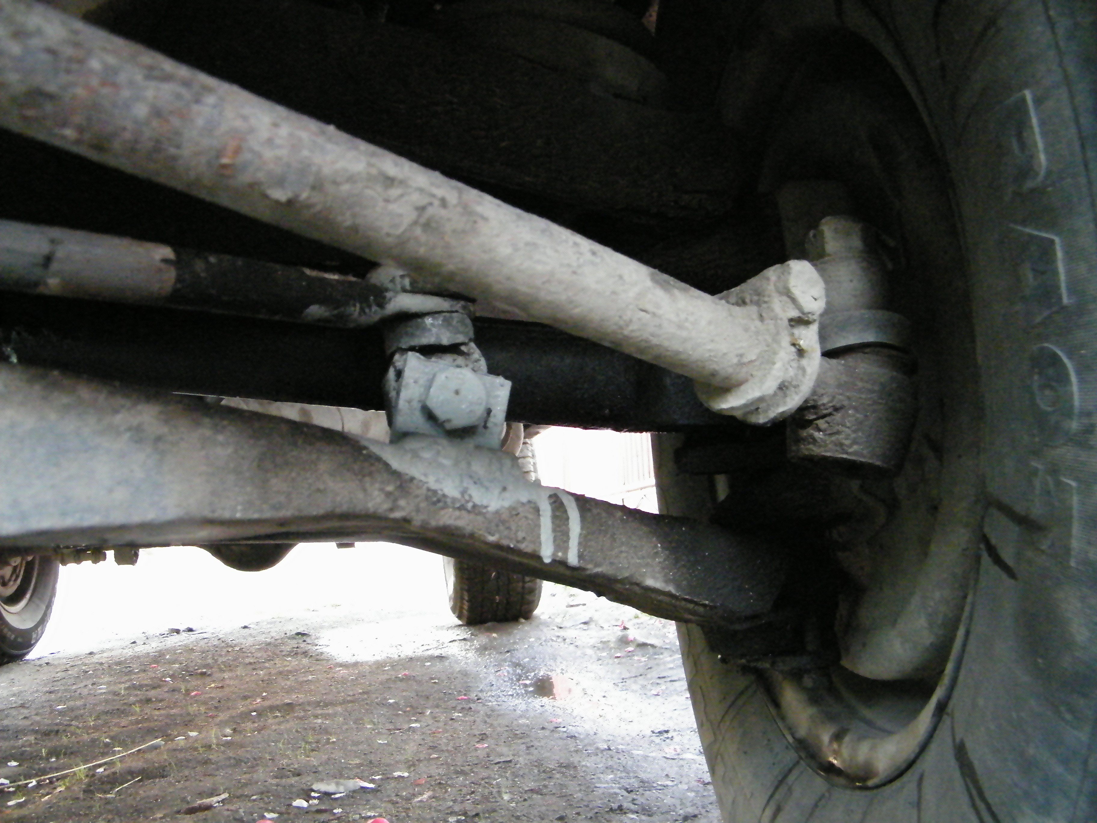

Am pus folie neagra doar pe geamurile laterale din spate ca sa nu am probleme cu autoritatile... Intre timp masina a primit si o bara stabilizatoare pe fata. Nu am vazut niciodata cum este pusa pe Aro o bara stabilizatoare din fabrica asa ca este posibil sa fi 'inventat roata' iarasi :P . Nu arata prea bine lucrarea dar isi face treaba destul. ;)

In felul in care ai pus bara nu cred ca are prea mare efect, original bara se pune in spatele bratelor si are alta forma pentru o parghie mai buna, dar poate gasesti sau vezi una pe viu si o sa iti dai seama mai bine ce am vrut sa spun, oricum bravo si succes pentru tot ce modifici :idea:

Povestea cu bara sta cam asa: am gasit-o intr-un magazin cu piese de aro si scria pe ea '' bara stabilizatoare fata aro'' , acuma nu stiu pt ce model de aro a fost.. dar a fost foarte ieftina adica 25lei. Inainte sa o montez am studiat cum e pusa o bara stabilizatoare si la alte masini cum ar fi fordu soru-mi care are pe montata pe ambele punti si am mai studiat si la dacia pe care o alerg personal. Puteam sa o montez si in spatele bratelor dar imi era mai greu sa sudez suportii pe sub masina. Prinderea de bascula am facut-o prin intermediul unor bielete. Practic cand rulez pe asfalt masina se inclina mult mai putin in curbe iar unde drumul este denivelat nu se mai dezechilibreaza ca inainte. Chestia este ca poate gasesc una originala care se monteaza pe puntea spate ca sa o montez si pe aceea. ;)
